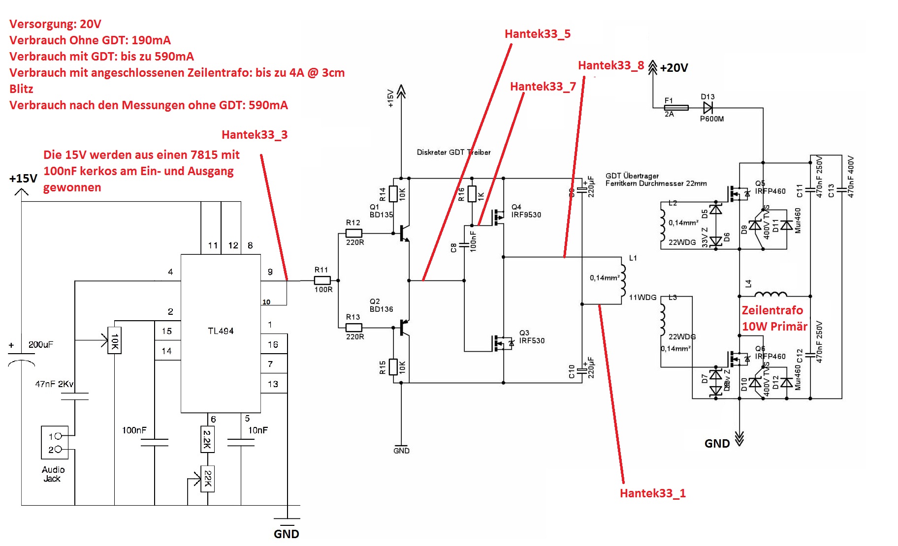

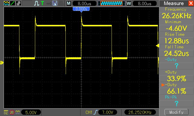

wie einige vielleicht wissen, baue ich zurzeit meine
Zeilentrafoschaltung auf.
Die Schaltung funktioniert soweit auch schon, bis ich gestern gesehen
habe, dass auf einmal aus den GDT Rauch aufgestiegen ist. Der GDT war
dabei so heiß, dass sich der Draht leicht ins Gehäuse geschmolzen hat.
Heute habe ich dann wieder mit meinen IR Thermometer gemessen, und der
Ringkern vom GDT wird nach nicht mal 20Sek ca. 60° bis 70° heiß.
Der GDT wurde 1:1:1 mit jeweils 11 Windungen trifilar gewickelt.
Bei 430kHz (werden von 2 NE555 generiert, welche jetzt nicht
eingezeichnet sind) für meine SSTC (welche funktioniert), erwärmt sich
der GDT kaum.
Bei der Schaltung habe ich allerdings von Anfang an ein Hitzeproblem
gehabt. Zurzeit muss ich den 7815, welcher aus den 20V die 15V generiert
kühlen (Bei 3A auf 4cm Blitze wird der 7815 ca.60°, und der Kühlkörper
knapp 50° heiß), und die MosFets Q3 und Q4. Die beiden Irfp460 werden
selbstverständlich auch gekühlt (Kühlkörper wird nicht mal Handwarm).
Was mir auch noch einfällt:
Ab einen Stromverbrauch von ca. 2A bricht die Spannung hinter den
zweiten 7815 (nur für 2 Lüfter) ein, was sich dadurch bemerkbar macht,
dass die Lüfter sich langsamer drehen, aber nicht stehen bleiben. Sinkt
der Stromverbrauch, drehen sich die Lüfter wieder schneller
Nach den Messungen hat die Schaltung dann 590mA ohne den GDT und ohne
den tl494 verbraucht. Die einzigen Verbraucher sind 2 Lüfter über einen
Extra Regler. Ohne die Lüfter sind es dann immer noch 370mA. Die beiden
NE555 verbrauchen im Standby auch nur 40mA.
Jetzt zu meinen Fragen:
Warum wird der GDT bei meinem Zeilentrafo so heiß?
Woher kommt der Riesen Stromverbrauch, weshalb mein 7815 so heiß wird?
Würde es etwas bringen, wenn ich einen Schmitt-Trigger an den Ausgang
vom tl494 schalte, um die Rise time zu verbessern?
Danke schon mal für eure Hilfe.
Mfg
Pascal

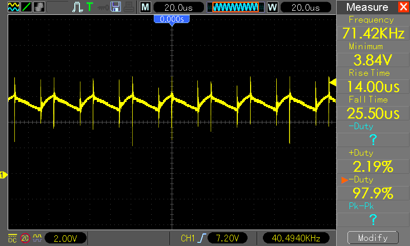

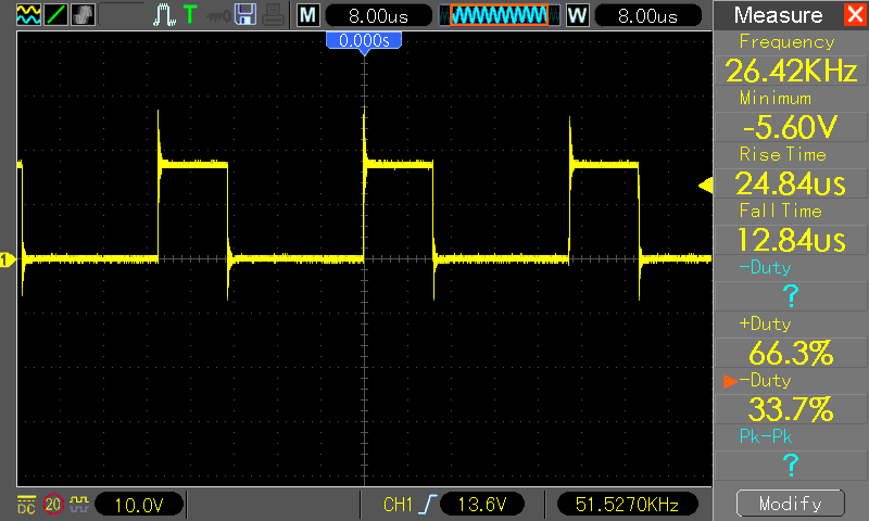

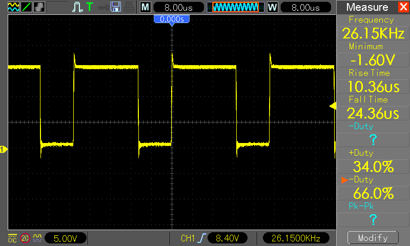

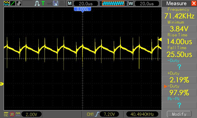

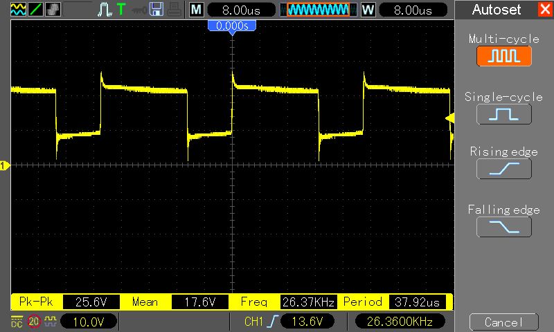

Im Anhang ist der Schaltplan mit Messpunkten, und die Zugehörigen
Screenshots vom Scope.
Elektronik funktioniert mit Rauch. Wenn er rauskomt, geht sie nicht mehr
Auf welchen Kern?
>der GDT kaum.
Deine Schaltung läuft mit 26 kHz, Faktor 16,5 weniger. Da können kleine
Pulstrafos mal fix in die Sättigung rauschen. Und dann fließt VIEL
Strom.
Beitrag "Re: galvanisch getrennt DC/DC 3V/1mA"
>kühlen
An den 15V hängt doch nur dein TL494 und dein "GDT-Treiber".
Das Ganze sollte nicht viel mehr als 100mA ziehen.
>zweiten 7815
Wo ist der? Ich seh keinen in deinem Schaltplan.
Auch die sieht niemand. Es ist wenig sinnvoll, wenn du über eine andere
Schaltung sprichst, als du als Schaltplan postest.
Weil deine Schaltung merkwürdig ist. Q3/Q4 sind kein Treiber sonder ein
Kuriosum, das funktioniert nicht wirklich.
Braucht kein Mensch, Q1/Q2 haben genug Power allein, wenn man sie nicht
mit unsinnig hohen Basiswiderständen kastriert. R11 raus, R12/R13 direkt
dran, kann man eigentlich noch um einiges verkleinern.
Einen Zeilentrafo steuert man eigentlich nicht mit einer Halbbrücke an,
das klappt bestenfalls bei alten Zeilentrafos, die wirklich ein reiner
Trafo sind. Die meisten sind Dioden Split Trafos (DST) mit eingebauten
Dioden, die kann man sinnvoll nur als Sperrwandler ansteuern, dazu
reicht EIN MOSFET.
Nö.
>zweiten 7815
Logisch - ab um die 2A machen diese Regler die Schotten dicht.
Nimm einfach einen NE555, der direkt (evtl. über deine Q1/2 als
Emitterfolger ohne weiteren Klimbim drumherum) den Übertrager ansteuert.
Ansonsten - der hohe Strom dürfte durch die Sättigung des
Übertragerkerns verursacht werden. Wenn Du bei nur wenigen 10kHz bleiben
willst, dann entweder größeren Kernn nehmen, oder Windungszahlen erhöhen
(auf beiden Seiten).
Die 33v-ZDioden rechts sind aber wohl ein Witz - lt. DB des IRFP460
halten die nur 30V aus. Solltest also deutlich drunter bleiben.
Gast #2588448
An R16 sollte eine Diode parallel, damit die UGS Impulse am 9530 zu
0V/-15V werden, und nicht zu -7.5V/7.5V. Letztlich ist bei 15V
Versorgung die kapazitive Kopplung gar nicht nötig.
Ein 9530 ist übrigens gerade NICHT das Komplement zum 530 was RDSon und
Symmetrie betrifft.
Die Schaltung sorgt auch NICHT für eine angemessene Totzeit zwischen 530
und 9530, es gibt einen shoot thru der sich in Form teilweise
gravierende Nadelimpulse zeigt. Das Aufladen des Gates sollte leicht
verzögert werden, das entladen so schnell wie möglich erfolgen
        (Diode je nach PMOS/NMOS andersrum)
Ansteuerung --+       +-- Gate
              +---R---+
                   ExtraC (bei passendem R reicht auch Gate selbst)
