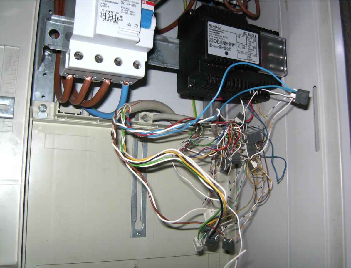

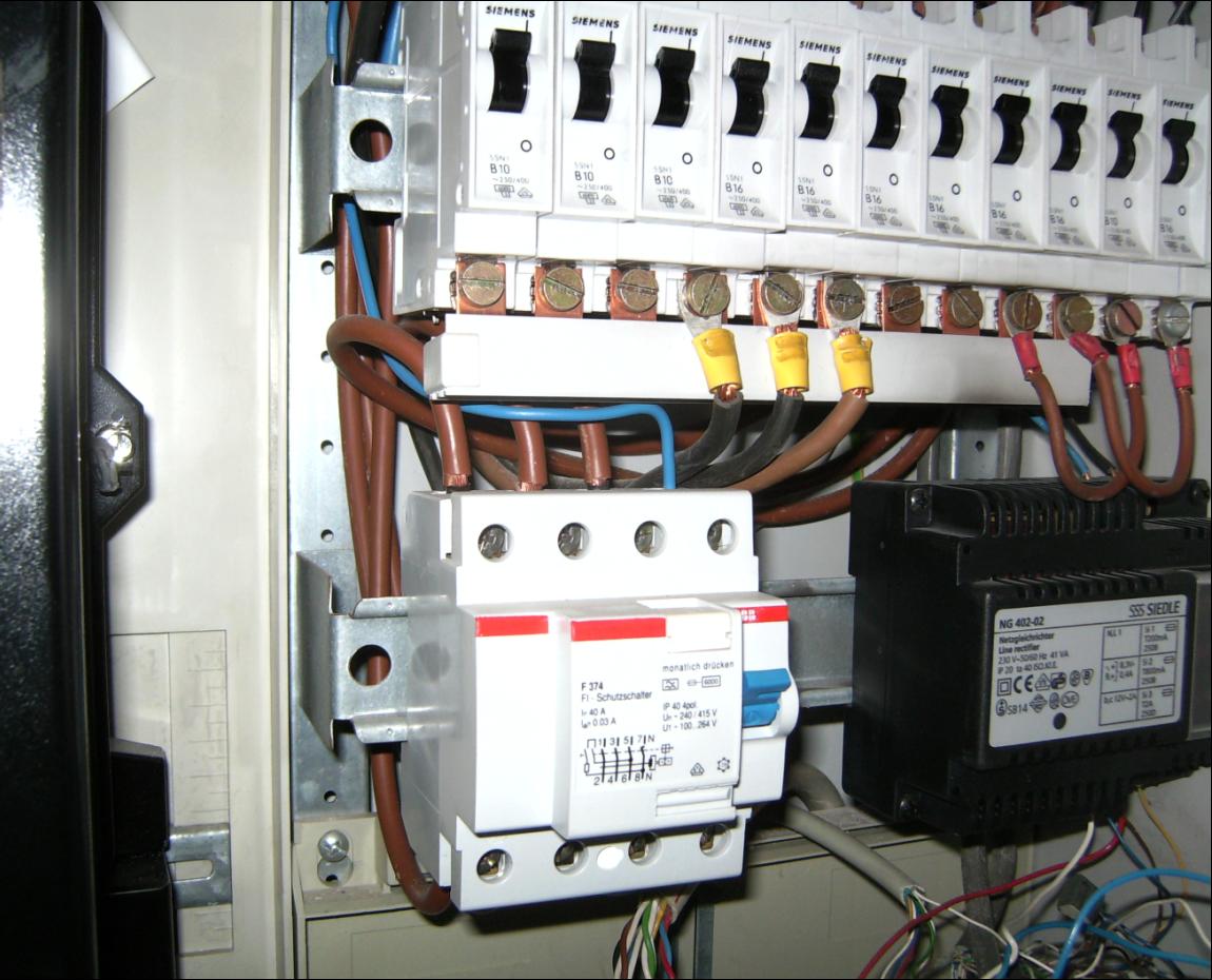

Hallo und Mahlzeit an die befähigten Fach-Elis hier im Forum.
Habe ich nur einen Irrglauben, oder ist da wirklich etwas total am
Ar.ch?
P.S. das soll kein Rate- oder Suchspiel sein, also bitte nicht falsch
verstehen!
Danke, und nicht beim Mittagessen verschlucken.

P.S. für dich als kleinen Hinweis, das Problem befindet sich im ersten
Bild in Bildmitte.

@ 42 , gut geraten oder gut von mir darauf mit der Nase gestoßen.
Der gesamte Laststrom im 230V~ NS-Bereich läuft bei dem FI über einen
max. 2,5 mm2 dünnen CU-Leiter !!!!
Dem Eli sollte man wohl die Lizenz zum Pfuschen entziehen.

Gast #2588526
Elektroniker schrieb:
> Warum hat der eigentlich noch so eine gute Farbe, nach über 15 Jahren
> Funktion. Sieht eigentlich wie neu aus.
Na ich glaube in einem EFH wird wohl nicht gleichzeitig so viel strom
verbraten, das dieser das glühen anfängt. Alle großen Verbraucher wie
E-herd usw. laufen sowieso auf der 400V Schiene

Also wie sieht denn nun die genaue Rechtslage bzgl. des N-Leiters am
FI-(RCD)-Ausgang aus?
Dummerweise war ich der letzte Fachmann an der UV, die Bilder konnte ich
mir nicht verkneifen.
Dass die Drähte der Sprechanlage hinter dem FI ohne Trennsteg ganz dicht
an diesem 400-V-Gebilde lagen, habe ich ja erstmal prov. entschärft.
