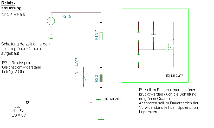

So, hier im Anhang ein Schaltplan, der zeigt, worum es mir geht.
Es soll ein Relaisstrom begrenzt werden.
Die Schaltung ist drzeit ohne den Teil im grünen Quadrat aufgebaut. Das
Relais zieht aber so nicht sicher an.
Deshalb will ich im Einschaltmoment des Relais den Vorwiderstand R1
durch einen zweiten MOSFET überbrücken.
Über den Kondensator am Gate "fließt" im Einschaltmoment die benötigte
Spannung, um den MOSFET (hoffentlich) voll durchzusteuern. Nach einem
kurzen Moment entlädt sich der Kondensator wieder über den
Paralellwiderstand und der MOSFET schaltet ab.
Deine Zusatzschaltung wird ohnehin nichts sinnvolles bewirken wird. Denn
der Mosfet schaltet ja erst bei 1-2V Spannung am Gate, und die hat er
erst, wenn soviel über dem R abfallen.
Früher hat man sowas mit einem einfachen C (Elko mit einigen µF) überm R
gemacht.
Die Spannung fällt ja auch im Einschaltmoment über R1 ab
(Spannungsteiler R1, R2).
> gemacht.
Ja, hatte ich auch schon im Aufbau, mit sehr mäßigem Erfolg. Dann habe
ich es simuliert und herausgefunden, dass zu R1 mindestens 50.000µF
parallelgeschaltet werden müssten, um einen wirklich nachweisbaren
Effekt zu haben.
Da das Relais an einem beweglichen Teil befestigt ist, kommt diese
"Menge" an Elkokapazität nicht in Betracht.
