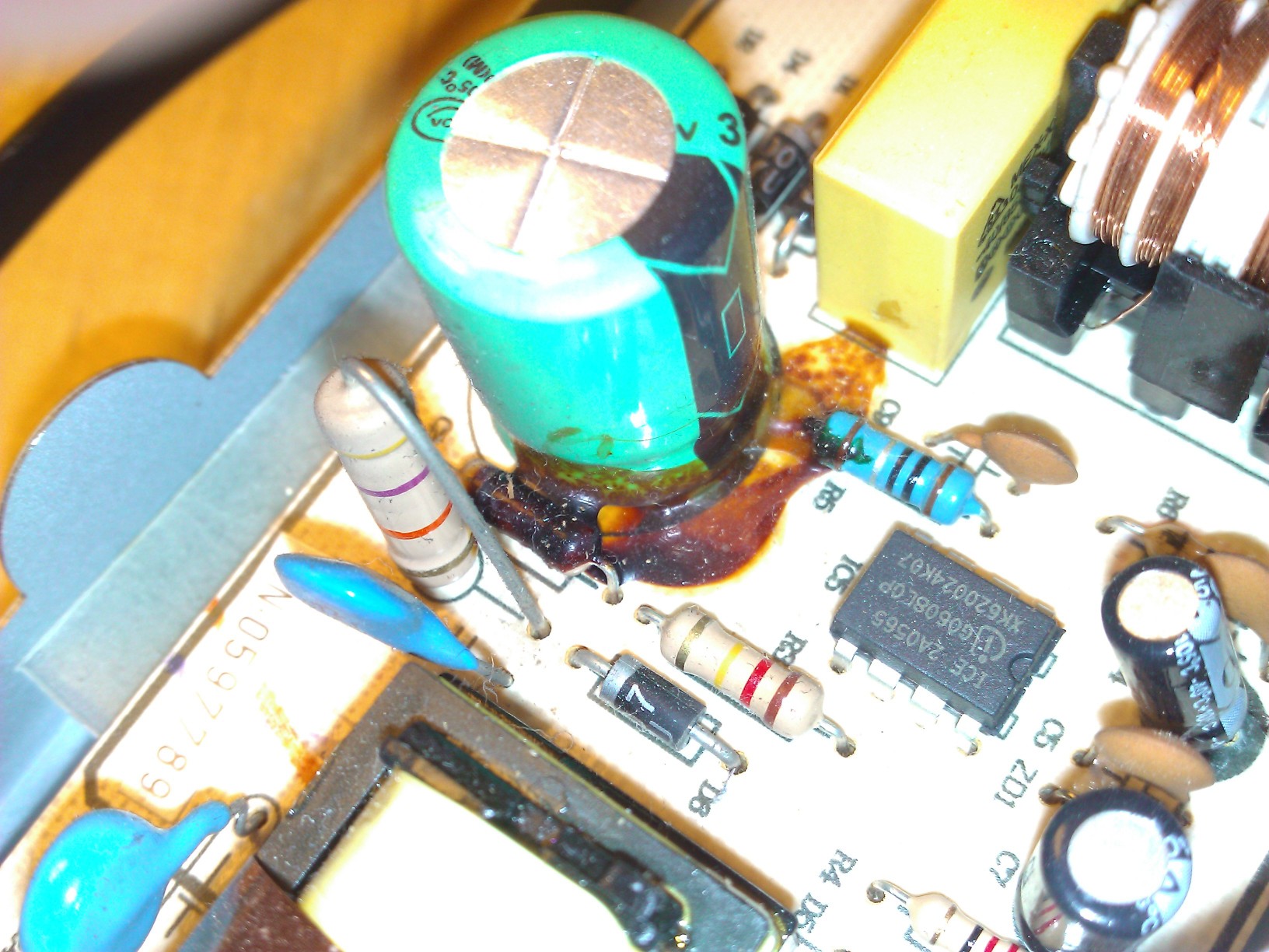

unser DVB-T Receiver hat sich verabschiedet. Ging irgendwann einfach
nicht mehr an.
Hab das Ding nun aufgeschraubt und habe dann gleich an nem Kondensator
diese Spuren (siehe angehängtes Foto) gesehen.
Jetzt bin ich mir nicht sicher ob der Hinüber ist oder der Widerstand
daneben sieht auch irgendwie mitgenommen aus.
Glaubt ihr ich kann das Ding reparieren in dem ich einfach den
Kondensator austausch?
Gruß Kappos
#2589186
Das ist kein Zeug aus dem Kondensator, das ist Klebstoff, den Hersteller
gerne mal literweise über die gesamte Platine spritzen.
Ein wenig dick geworden schaut der Kondensator trotzdem aus (sieht man
schlecht auf dem Bild) Du könntest ihn trotzdem tauschen.
Tausche auch gleich die beiden kleinen schwarzen Kondensatoren unten
rechts im Bild. Diese Baugröße geht gerne kaputt ohne daß man es von
außen sieht.
Und schmeiß das Ding nicht weg, falls Du es nicht repariert bekommst
habe ich Interesse dran.
Gast #2589225
LOL?! schrieb:
> Sieht eher nach einer Klebermasse aus
Ah ok dann ist der Kondensator vielleicht garnicht futsch.
Wie kann ich denn am besten testen ob ein Kondensator noch
funktionsfähig ist?
Das sind zwei Platinen die abgebildete regelt die 230 V  in 12v 5v und
3,3v runter und die Hauptplatine mit Conroller und Co dauf. Und genau an
den Ausgängen 12,5 und 3.3v Messe ich keine Spannung mehr.
Jemand ein Vorschlag was kaputt sein kann.
(Firma: matzetronics) #2589308
> nicht mehr an.
Wenn du schon dabei bist, check auch mal gleich den 120k Widerstand auf
dem Bild. Wenn das der Starterwiderstand für den 8-pin SMPS Controller
ist - die gehen gerne mal auf unendlich und dann startet das Netzteil
nicht mehr.

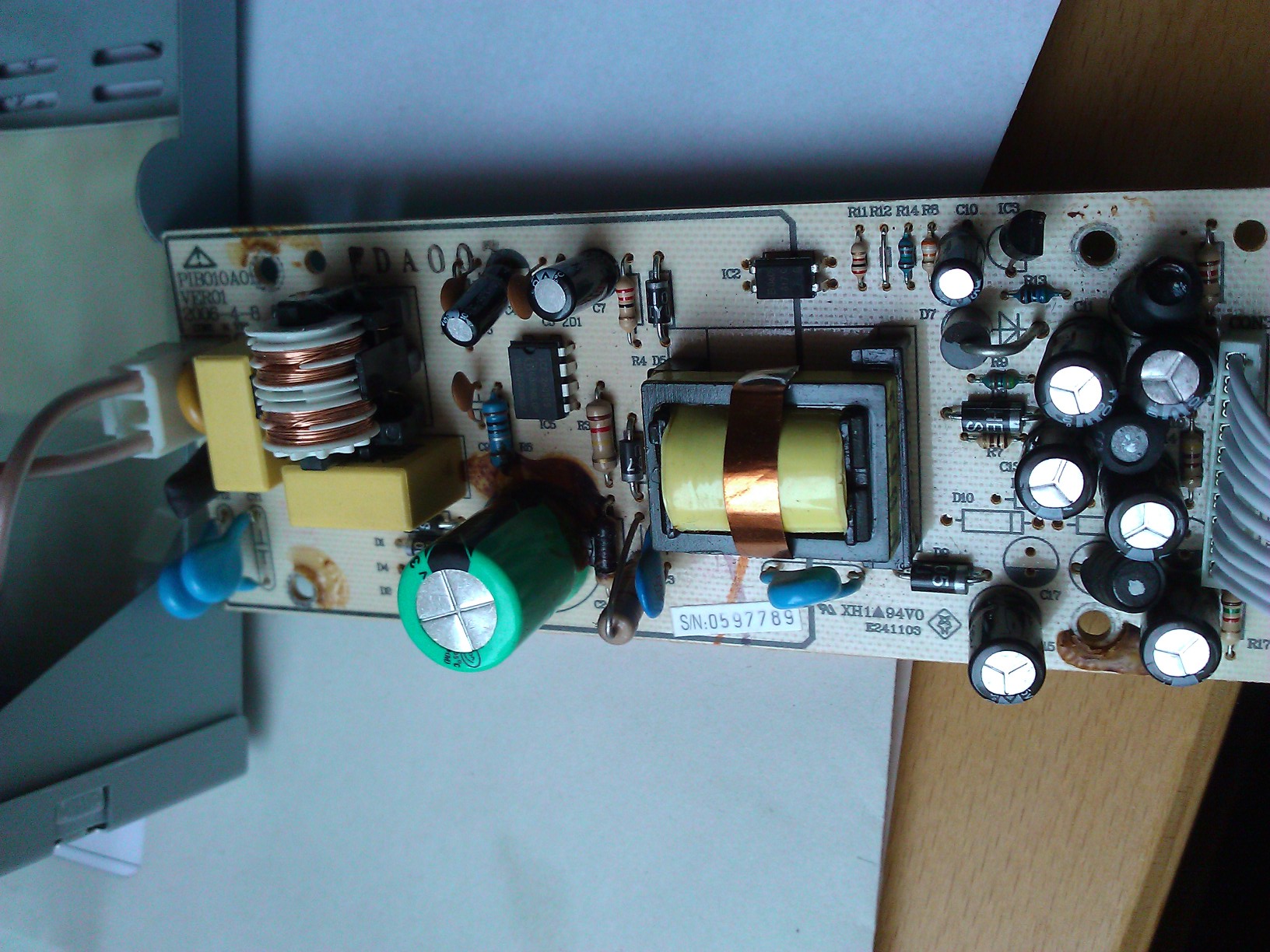

Gast #2590239
Im Anhang hab ich jetzt mal die ganze Platine abgelichtet.
Habe jetzt noch einmal großzügig gemessen.
Folgende  Ergebnisse:
-An dem gelben Bauteil in der mitte(nehme ich richtig an das es einfach
ein Transformator ist?!) messe ich auf den linken Anschlüssen mit einem
DMM eine Gleichspannung von ca 300V und leider keine Wechselspannung mit
dem DMM. Auf der rechten Seite messe ich an den Anschlüssen garkeine
Spannung. Wäre ja auch klar wenn links keine Wechselspannung rein kommt.
-Der dicke Kondensator scheint zu funktionieren zumindest messe ich nach
dem Ausschalten immernoch etwa 300V die sich langsam gegen 0V entlädt.
-Dioden habe ich zumindest alle auf Sperr / Durchlassrichtugn getestet,
scheinen alle zu funktionieren
- Was ist IC2 und IC5  für ein IC?
Vielleicht kann mir ja jemand weiter helfen bzw hat jemand eine Idee was
kaputt sein könnte.
Leider habe ich kei n Oszi zur Hand.
Gruß Kappos
Gast #2590655
Miss doch bitte mal nach, ob das Regel-IC die passende
Versorgungsspannung
erhält (gab ja schon mal den Tip weiter oben).
Ansonsten findet man für den ICE2A(...) das Datenblatt bei Infineon
mit der entsprechenden Beschreibung.
Das IC wird übrigens gerne auch in ATX-PC-Netzteilen eingesetzt (als
5V-Standby-Regler).
Die Schaltung ist an sich wirklich sehr einfach und der Fehler müsste
schnell zu finden sein.
Gast #2590959
Also am ICE2A0565 fallen zwischen
VCC und GND : ca 1V ab (meiner Meinung nach viel zu wenig)
Drain und GND: ca 300V ab (ebenfalls zu wenig)
SoftS und GND: 0V ab
Zusätzlich an
R2: 305V
R3 40mV
am großen C fallen ca 310V ab
Am Optokoppler kann ich garnichts feststellen. Wobei da die Frage ist ob
ich da mit nem normalen DMM was seh.
Ich werd da irgendwie nicht schlau drauss.
Ist zwar auch wirklich meine erstes Gerät wo ich mich auf die
Fehlersuche mache.
Jemand noch eine Idee?Wäre dankbar für Hilfe.
(Firma: matzetronics) #2590964
Wenn die 5 Volt da wirklich rauskommen, bleibt ja nicht mehr viel. D7
ist vermutlich für die 3,3 Volt und eine der anderen für die 12 Volt.
Müssen also eigentlich putte Dioden sein, denn bei einem defektem Elko
würde man z.B. am 12 Volt Zweig ja noch was messen können, bei den 3,3
Volt genauso.
Oder das Mainboard hat Kurzschlüsse, aber das kann man ja mal abziehen.

In dem Fall wuerde ich bei Pollin, ebay und Co nach einem kompletten SNT
suchen.
#2591505
Langsam glaub ich auch daß Du keine Ahnung von dem hast was Du da tust.
Auch wenn diese Aussage meine Chancen das defekte Gerät vor der
Mülltonne zu bekommen deutlich senken dürfte.
Wenn Du bereits festgestellt hast, daß die Betriebsspannung des
Schaltregler-IC nur noch 1V beträgt - wieso bist Du nicht auf die Idee
gekommen, daß das vielleicht etwas wenig sein könnte?!
> außen sieht.
Ich glaube ich wiederhole mich.
Naja dann miss mal noch 'ne Weile rum bis Du wirklich mal abrutschst und
es am IC kracht oder tausch ein paarmal den offensichtlich nicht
defekten Zwischenkreiskondensator... mir doch egal.
Gast #2591567
Nicht messen. Dei kleinen schwarzen Elkos auf der Primärseite
austauschen, zu 99% geht das Ding dann wieder. Der große Grüne kann drin
bleiben.
Die Anlaufschaltung mit dem 120K Widerstand ist nur ausreichend das Ding
an zu schubsen, danach muß sich der IC selbst versorgen über den Trafo.
passiert das nicht, steht da auch keine Spannung mehr.
Die kleinen Elkos auf der Primärseite sind simpel taub.
Gruß,
Holm
