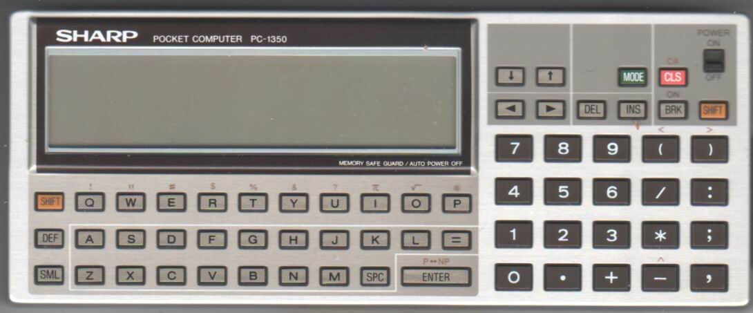

Weiters sind zu nennen:
ZX81 und einige Sharp Taschenrechner PC1350, PC-E500 (ich schwelge
gerade in Studiumserinnerungen) mit integriertem Basic-Interpreter. Es
gab dann irgendwann das Programm POCKETLink 500, mit dem man mit
entsprechendem Interface die Programme dann auch auf einen PC speichern
konnte. Bild von meine PC1350 (mit intern abgeklebtem Reset-Knopf - den
haben die Profs bei jedem vor jeder Klausur gedrückt:-)
