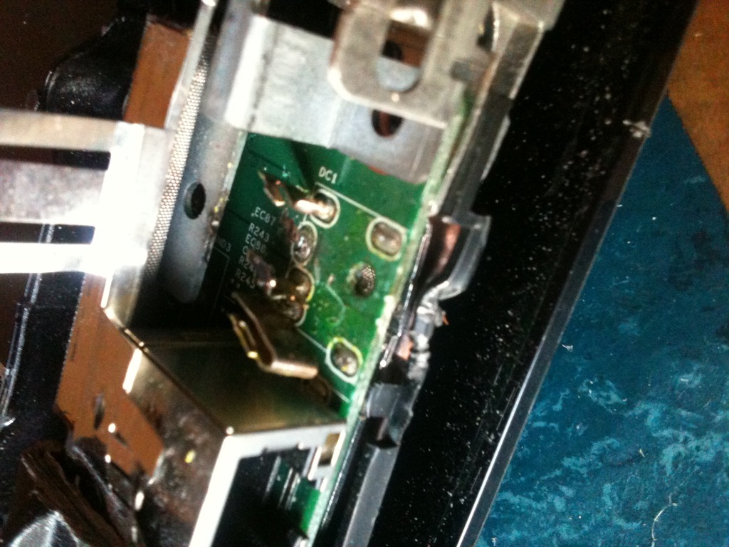

Hallo liebe Forengemeinde, ich habe einen Notfall. Ich bin zurzeit in Neuseeland und habe schon seit längerem Probleme mit meinem Notebook. Die Netzteilbuchse ist nämlich komplett zerstört. Fragt bitte nicht, wie das passiert ist =). Nun ist es so, dass man in Neuseeland keine Ersatzteile bekommt - zumindest nicht kurzfristig und ich als Student dringend auf den Laptop angewießen bin. Ich habe aber ein Lötkolben und alles drum herum was man zum löten braucht. Meine Idee ist nun, dass Powerkabel des Notebooks fest auf dem Mainboard zu verlöten. Aber wo kommt was dran? Bzw. wo ist Plus und wo ist Minus? (Bild ist im Anhang) Und so sieht ähh... sah die Buchse einmal aus: http://www.dcjack.de/eshop/product_info.php?products_id=291
So wie dies Buchse aussieht, hat sie 2 Anschlüsse ( + und Masse). Ich würde schauen welcher Pin an den Abschirmungen liegt, das müßte Masse sein. Der Pin der nicht mit Masse verbunden ist, könnte + oder ein Schaltkontakt sein. Da halt mal eine Leiterbahn verfolgen die irgendwo an einen bekannten + geht ? Spannungsregler müßten eigentlich drauf sein. Viel Glück.
Vielen Dank schonmal für deine Antwort! Wäre es unter umständen auch möglich einfach mal die Kontaktstellen des Kabels an die Kontaktstellen des Mainboards zu halten um zu gucken ob die LED für die Stromzufuhr leuchtet? Oder kann ich damit großen Schaden anrichten, sodass man davon abraten sollte? PS: Den Massepin konnte ich glaube ich identifizieren. Das ist denke ich mal der ganz linke.

Okay wenn die Ausenseite des Netzsteckers minus ist liegt es doch nahe, dass wenn ganz rechts eben minus ist (weil der am ehesten Kontakt hätte zu der Ausenseite des Steckers) und in der Mitte dann logischerweise Plus... ich glaub ich komme nicht wirklich weiter und werde gleich einfach mal einen versuch wagen und die Kontaktstellen aneinander halten. Ist ja eine 50% Chance auf Erfolg.
Julius U. schrieb: > Ist ja eine 50% Chance auf Erfolg. Und eine 50%-Chance auf Zerstörung des Notebooks. Ganz schlechte Idee. Mach das nicht.

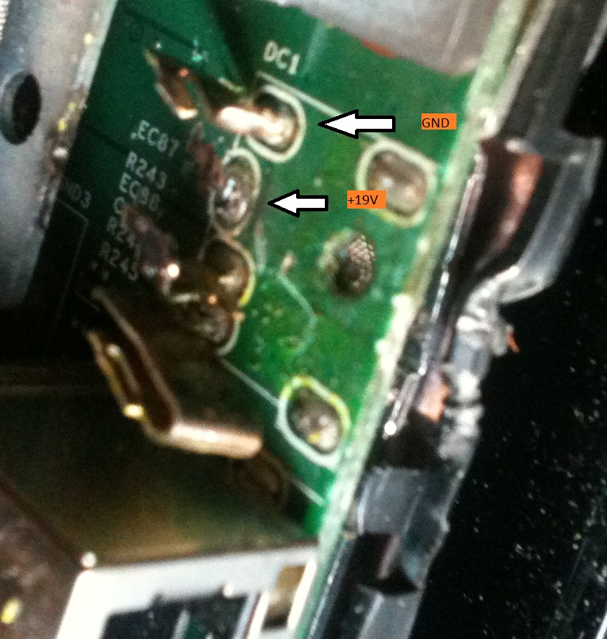

Wow hier hat sich ja vieles über Nacht getan. Danke ersmal für die vielen zahlreichen Antworten. Wie gesagt, das Notebook kabel ist nicht das Problem. Viel mehr wo ich plus und minus des kabels anlöten soll. Ich habe eben versucht das Mainboard weiter frei zu legen, aber das scheint auch mega schwierig zu sein. Thomas hat doch jetzt schon den Masse und den +19V Pin identifiziert. Dies kann ich soweit auch bestätigen. Denn vom Platz her ist der zweite von Rechts eindeutig der Pin, der mit dem Stift in der Buchse verbunden war (siehe zweites Bild im Anhang). Außerdem schlug es ein paar mal Funkten als ich den Stecker kurz vor seinem Dahinscheiden noch mal benutzt hatte und an eben jenen Pin sieht das Board ein wenig verschmort aus, was auf die Spannung zurückzuführen sein könne. Jetzt muss also nur noch der Andere gefunden werden. Mein Favourit der zweite von Links, da er vom Platz her am ehesten in der Buchse war und somit den Notebookstecker auserhalb berühren konnte. Ich habe mal ein Bild angehängt, wo man die Leitungen besser sehen kann. Sehe ich das richtig, oder laufen die beisen Leidungen alle zu dem selben Pin? Kann das sein? Sorry für mein geringes Fachwissen. Ich bin natürlich kein Elektronikstudent. PS: Folgendes Zeichen ist auf dem Netzteil: http://de.academic.ru/pictures/dewiki/97/ac_adaptor_polarity.png (das linke bild) Deute ich das Zeichen richtig, dass nun Außen auf dem Notebook stecker Minus ist und innen, wo der stift reingeschoben wird plus?
Julius U. schrieb: > Deute ich das Zeichen richtig, dass nun Außen auf dem > Notebook stecker Minus ist und innen, wo der stift reingeschoben wird > plus? Ja.

nun es gibt nur 2 Möglichkeiten: Du schliesst die 19 V an wie ich es beschrieben habe oder du gehst einen neuen Laptop kaufen. Eine andere Lösung oder andere Pins existieren (für dich) nicht. Und glaube mir das ist standart Wissen für jeden der Laptops repariert. Also keine Experimente an der Stelle. Da brauchst du auch keine neuen Fotos. Wenn du schon Probleme hast den Laptop zu zerlegen ist allles andere eine Nummer zu groß für dich. Bei mir kostet diese Reparatur übrigens 120 Euro Thomas
So einen Schwachsinn liest man doch selten. Hier geht es um eine 2 polige Buchse und keiner weiss wo + und - ist ? Da nehme mann bitte ein Ohmmeter und messe den Widerstand von dem Shield eines USB Kables zu einem der möglichen Anschlüsse. Ist es 0 OHM wird es wohl der Minuspol sein. Welche Polarität dann der andere hat können wir dann hier weiter eraten. p.s. wo ich gerade eraten geschrieben habe ... Hat das was mit Erata am Ende von Datenblättern zu tun ? Gruss Klaus

Wegstaben Verbuchsler schrieb: > also ob alle > 4 Konakte auf der Platine miteinender durch die Leiterbahn-Fläche > verbunden sind. Und genau diese sind auch Minus. Der andere ist Plus. Fertig. Ich würde allerdings die Reste der alte Buchse sauber entfernen und mir eine neue montieren lassen. Lt. Netzteilbeschreibung brauchst du da eine 1,5/5,5 mm Hohlbuchse.

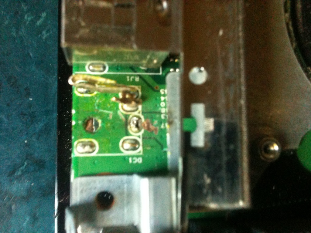

Das ist aber sicher eine Schaltbuchse und du mußt das unbedingt nachbilden. ebay 180796402646 Unter deiner Bezeichnung finde ich aber nur welche mit so einem Kabel? ebay 260976607292 Ich würde mir eine passende Buchse schicken lassen. Alles andere wird Murks.
#2591750
Schaltbuchse im Laptop? Habe ich bisher noch nicht gesehen. Wozu soll der Schalter denn dienen? Die Umschaltung zwischen Akku- und Netzteilbetrieb erfolgt sowieso elektronisch, alles andere wäre auch bei den beteiligten Strömen zu heikel.
Michael_ schrieb: > Das ist aber sicher eine Schaltbuchse und du mußt das unbedingt > nachbilden. Nö, ist sie garantiert nicht. Sebastian schrieb: > Die Umschaltung zwischen Akku- und > Netzteilbetrieb erfolgt sowieso elektronisch, So isses. Ausserdem ist auf dem Bild ganz klar zu sehen, das nur 2 Leiterbahnen an die Buchse gehen. Ich hab schon einige dutzend Notebooks repariert, eine Schaltbuchse gabs noch nie. Wozu auch, da gibt es keine Batterie, die abgetrennt werden sollte, im Gegenteil, der Akku muss doch geladen werden.

Auf den Bildern ist es doch zu sehen, das hinten außer dem in der Mitte noch ein Pin ist, der leicht versetzt nach vorn ist. Bis auf solche wie von DELL o. ähnliche mit 3 Polen hatten alle einen Schaltkontakt.
#2591816
Kann sein, daß bei manchen dieser kleinen Buchsen ein Schaltkontakt vorgesehen ist, weil die Buchse ein Standardteil ist und nicht spezifisch angefertigt. Das heißt noch nicht, daß der Kontakt auch benutzt wird.
Michael_ schrieb: > Bis auf solche wie von DELL o. ähnliche mit 3 Polen hatten alle einen > Schaltkontakt. Richtig, die Buchsen haben den Kontakt meistens. Aber ich garantiere dir, das der im Notebook nicht benutzt wird. Aus Stabilitätsgründen wird er oft aufm Board verlötet, aber dann entweder mit auf Masse gelegt oder einfach freigelassen.
