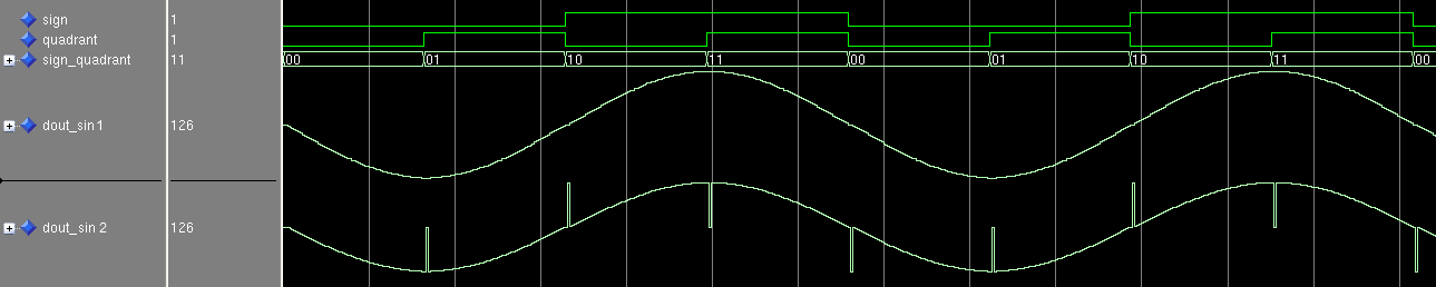

von Michael (Gast)
ich habe gerade versucht, mit der DDFS von Lothar Miller, einen Sinus zu
generieren.
http://www.lothar-miller.de/s9y/categories/31-DDFS
Dazu wollte ich den gegebenen VHDL Code etwas umschreiben, damit es für
mich übersichtlicher wird. (siehe Anhang)
Ich wollte die sign und quadrant Abfrage mit einer case gestalten.
Eigentlich dachte ich, dass
if(Quadrant='0') then
    Result_sin1 <= Sinus_Rom (   to_integer(Address));
  else
    Result_sin1 <= Sinus_Rom (63-to_integer(Address));
  end if;
  if (Sign='1') then
    Data_sin1 <= Result_sin;
  else
    Data_sin1 <= std_logic_vector (-signed(Result_sin1));
  end if;
und
Sign_Quadrant <= Sign & Quadrant;
  case Sign_Quadrant is
    when "10" =>   Result_sin2 <= Sinus_Rom (   to_integer(Address));
            Data_sin2 <= Result_sin2;
    when "11" =>   Result_sin2 <= Sinus_Rom (63-to_integer(Address));
    when "00" =>   Result_sin2 <= Sinus_Rom (   to_integer(Address));
            Data_sin2 <= std_logic_vector (-signed(Result_sin2));
    when "01" =>   Result_sin2 <= Sinus_Rom (63-to_integer(Address));
    when others =>  null;
  end case;
das gleiche ist. Die Simulationsergebnisse haben aber einen kleinen
Unterschied.
Bei der case-Variante bekomme ich, sobald die Adresse 1 wird, immer
komische peaks in die Sinuswelle hinein und ich kann mir nicht wirklich
erklären, wieso das so ist.
Anscheinend springt das Result_sin2 Register einmal mehr um, als es bei
der originalen If Anweisung der Fall ist.
Kann mir das jemand erklären und mir meinen Fehler zeigen?
Vielen Dank!
Michael
von Obstmann (Gast)
Hi!
ohne Gewähr:
Dein Signal "Sign_Quadrant" wird immer erst am Ende des Prozesses
zugewiesen, d.h. bei einer neuen Adresse hängst du im ersten Taktzyklus
hinterher.
Wenn Du es direkt so verwenden willst, musst Du "Sign_Quadrant" als
Variable anlegen.
Obstmann schrieb:
> d.h. bei einer neuen Adresse hängst du im ersten Taktzyklus hinterher.
Weil da gar kein Takt beteiligt ist, kann das keine Latency sein und der
Fehler muss woanders herkommen...
> Variable anlegen.
Möglich, ist aber ein übler Workaround für einen ganz (all-)gemeinen
Fehler. Und da haben wir den Klassiker aller Musterbeispiele für
fehlerhafte Simulationen:
process (Sign,Quadrant,Address)
  subtype sin_data is std_logic_vector (7 downto 0);
  type Rom64x8 is array (0 to 63) of sin_data;
  constant Sinus_Rom : Rom64x8 := (
  x"00",  x"03",  x"06",  x"09",  x"0c",  x"0f",  x"12",  x"15", ....
  x"7c",  x"7d",  x"7d",  x"7e",  x"7e",  x"7e",  x"7f",  x"7f");
begin
  case Sign_Quadrant is   -- Sign_Quadrant ändert was am Ergebnis des Prozesses,
                          -- deshalb MUSS es in die Sensitivliste!
    when "10" =>   ...
                   Data_sin2 <= Result_sin2;   -- genauso Result_sin2  und später  Result_sin1
Eine unvollständige Sensitivliste...
Nach deren Korrektur klappts auch mit der Nachbarin:
process (Sign,Quadrant,Address,Sign_Quadrant,Result_sin2,Result_sin1)

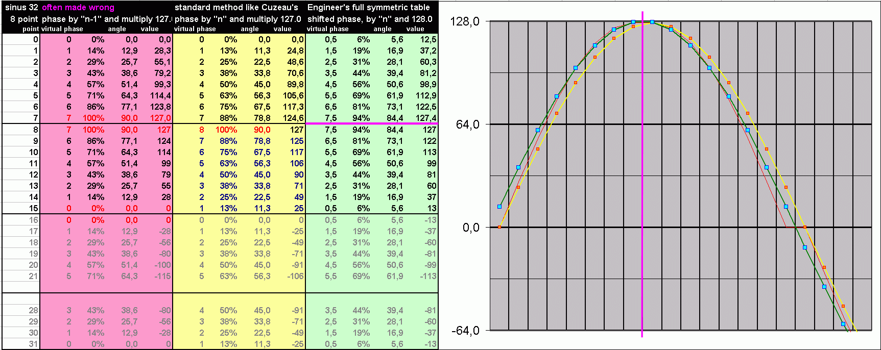

von J. S. (engineer) Benutzerseite
Die Tabellenwerte für den Sinus sehen mir ein wenig verdächtig aus - wie
sind die erzeugt worden?
Lothar Miller schrieb:
> Per Kopie, von einem Franzosen, dessen Name mir nicht mehr einfällt.
Lothar, man kopiert grundsätzlich nichts von Franzosen! - Wenigstens
nicht, ohne es vorher zu prüfen :-)
Was der gute Bert Cuzeau da mit seinem Dokument so vollmundig betreibt,
ist typisch französisch: "Wir haben den Längsten und wissen alles
besser".Lies Dir mal den Satz zu den Studenten auf der IP-Core Webseite
an. Da legst Du Dich nieder. Besonders belustigend finde ich den Satz:
"Sound Digital Design principles must be understood & enforced !"
Recht hat er, der Bert, nur warum macht er es dann nicht? Sein Code ist
längst nicht optimal. Zwar bezieht er die 0...63 Stützstellen des Sinus
richtigerweise auf 64 und nicht etwa auf 63, was manche nicht kapieren,
aber er rundet nicht richtig und hat damit doppltes Rauschen in seinem
tollen Audio-Sinus.
Wenn man es richtig schlau macht, dann schiebt man die Stützstellen auch
um einen halben Stützpunkt nach rechts und gelangt zu dem, was ich hier
im Forum in meinem Artikel zur DDS und Sinuerzeugung beschreibe.
http://www.mikrocontroller.net/articles/Digitale_Sinusfunktion
Das spart einen Berechnungsschritt und auch noch ein bit in der
Phasenvektorbreite und ist streng genommen mathematisch auch richtiger,
weil die Punkte nummer dann die Mitte des Phasenbereiches definiert und
nicht deren linken Rand.
Wenn man es so macht, wie Bertrand Cuzeau, bekommt man ein Problem mit
dem neuen Punkt im neuen Bogen! Der muss gesondert berechnet werden und
wer genau hinsieht, erkennt in der Grafik des TO genau diesen Effekt:
Wenn man die Phase an 128 spiegelt kommt man wieder zum Punkt 127, der
jedoch entspricht dem Wert, den eigentlich Punkt 129 haben müsste.
Man muss also den 128er künstlich erzeugen / Abfangen und den zweiten
Ast schieben. Nur die Spiegelung an der X-Achse gelingt korrekt.
Der nächste Punkt ist die Skalierung: 127 als Multiplikator ist nur dann
richtig, wenn man den 90 Grad Punkt benutzt und auch dann müssten es
"127.5-epsilon sein". Bei geringen Punktezahlen geschieht dies bei
meiner Kurve nicht und ich kann BEIDE Punkte um die 90 Grad Achse auf
das Maximum schieben, in dem ich mit mehr als 127 skaliere und so runde,
dass gerade wieder 127 entstehen. Das bringt - gerade für low cost apps
- kostenlos mehr Auflösung! Wenn Bert sich und seine Firma ALSE als die
Audio Experten ansieht, müsste er da mehr bringen :-)
Aber wie Bertrand Cuzeau selbst richtig schreibt: "Not all Books &
Training Courses are good …"
Ich habe das in der angehängten Grafik nochmal mit nur 4x8 Werten (statt
4x64 wie bei Cuzeau) deutlich gemacht. Dargestellt sind die Winkel in
Punkten und Prozent, sowie Winkelgrade und der skalierte Sinuswert,
teilweis ungerundet. Man erkennt, dass nur bei der grünen Kurve, die
Nummer des Punktes tatsächlich die Mitte der Bereiches markiert und den
zugehörigen Sinuswert repräsentiert. Man tastet einfach von 0..7 ab und
denkt sich die +0,5 in die Tabelle hinein. Der negierte
PhasenVektor/SinusWert für die anderen Quadranten werden dann einfach
per Negation gebildet. Das ist kleiner, genauer und in der maximalen
Taktfrequenz potenziell schneller.
> Allerdings bin ich dann auf die Variante mit den berechneten Sinusweten
> umgestiegen...   ;-)
Das hier wären meine Werte:
002 005 008 011 014 017 020 023
026 029 032 035 038 041 044 047
050 053 056 059 061 064 067 070
072 075 077 080 082 084 087 089
091 093 095 098 100 101 103 105
107 109 110 112 113 115 116 117
118 119 121 121 122 123 124 125
125 126 126 127 127 127 127 127

Ich habe ziemlich viel Aufwand in die Symmetrie der Faltung der
Tabelle und die Rundung zum nächsten LSB reingesteckt.
Reines VHDL, für's Testbett braucht man den Modelsim o.ä.

klassische Testbench, also die virtuelle Umgebung im Simulator.
>>Pipelining ist wählbar von kombinatorisch bis 10 Stufen,
>>gleich sinnvoll verteilt, damit der Register-Balancer nicht so
>>viel zu tun hat.
> Bist Du Dir da ganz sicher, dass das was bringt?
Wäre mal zu untersuchen. Ich z.B. meine, ja, es bringt was - allerdings
lasse ich mich auch vom Gegenteil überzeugen, dass es mit einer Zahl
zusätzlicher Register und "register balancing" genausso rasch geht.
> Da stimme ich uneingeschränkt zu,
Das war als gag gedacht und bezog sich auf das o.g. Beispiel. Ich war
ein wenig über deren Webseite erstaunt, die sich las, als seien es die
Gurus im FPGA-Design schlechthin. Fand ich etwas übertrieben, angesichts
der in diesem Beispiel präsentierten Standardlösung. Vor allem las ich
dort einen Aufruf an die Studenten, nicht einfach alles zu kopieren,
sondern selber nachzudenken. Das unterstreiche ich in diesem Fall
ausdrücklich :-)
> Warum soll das "richtiger" sein?
Weil es bei meiner Definition egal ist, mit vielen Stützstellen man
arbeitet- die resultierende Kurve ist nach einer idealen Filterung exakt
wieder dieselbe und hat keinen anderen Offset. Bei der herkömmlichen
Definition gibt es einen leicht veränderten Phasenversatz. Erst wenn die
Zahl der Stützstellen gegen unendlich geht, läuft sie auf meine Lösung
zu.
> Du hast zwar Recht, mit Deiner Methode wird ein bit weniger gebraucht,
> aber wen kümmert bitte ein lumpiges bit mehr bei der Vektorbeschreibung?
Hatte ich glaube ich schon mal geschrieben. Es gibt langsame
Technologien, mit denen man beim speed etwas genauer hinsehen muss. Mit
meiner Definition ist esmöglich, die Negation der Viertelkurven allein
mit Invertern zu generieren. Ansonsten muss ein Sub her.
