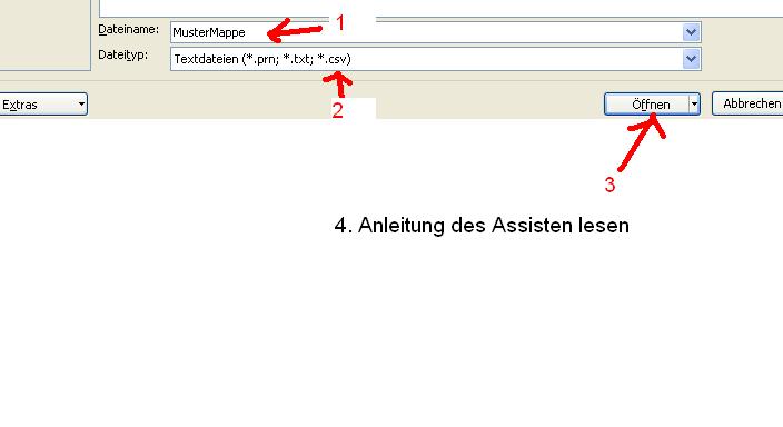

In EXCEL einfach Datei öffnen und unter Dateityp *.csv wählen. Fertig! Hat mit Windoof-Programmierung nix zu tun. Ein wenig lesen schadet nicht.

1.Einfach Daten als Text mit Komma separiert schreiben und als txt oder umbenannt als .csv eim Excel einlesen. 2.Das oben bereits beschriebene Makro wäre nur ein Sahnehäubchen um die Sache zu automatisieren.

> Was Excel aus csv macht ist mehr oder weniger zufällig. > Besonders wenn Excel in einer Spalte ein Datum vermutet .. Ganz zufällig ist übertrieben. Man sollte ausreichend geübt und gelesen haben um mit dem Assistenten die Werte mit oder ohne Überschrift richtig ins xls zu übernehmen. Die Formatierung einer Zelle ist übrigens eine der ersten Übungen im xls-Lehrgang.
