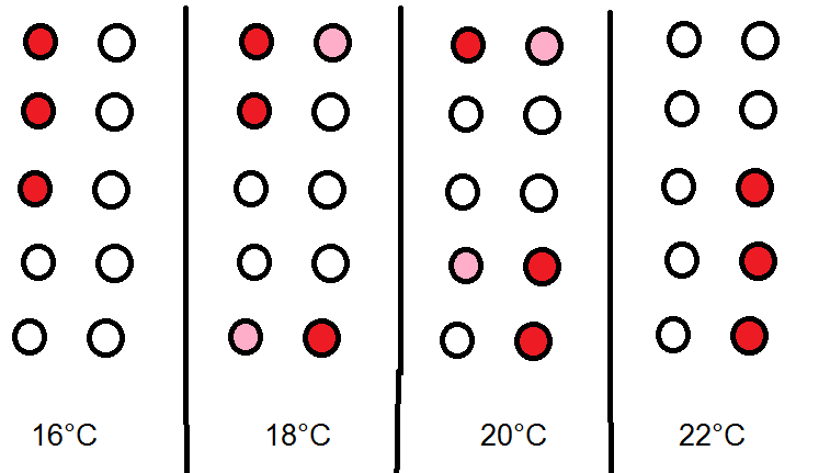

Hallo miteinander,
ich wollte fragen, ob jemand das Problem des "Phantomleuchten" kennt?!
Ohne (vorerst) jetzt den ganzen Quelltext zu posten:
Ich habe am Port C über PNP die Zeilen, an Port D über NPN die Spalten.
Die Adressen und Farbwerte (da RGB-LED) werden in zwei Arrays abgelegt.
Die Farbsteuerung erfolgt über Soft-PWM.
Die Adresstabelle hat den Zeilenaufbau: Zeile1, Spalte1, Zeile2,
Spalte2, Zeile3, Spalte3
Die Farbtabelle: R1, G1, B1, R2, G2, B2, R3, G3, B3

In der Schleife:
COLORVALUES = (TEMPERATURE - 10) / 2;
memcpy(&LEDBuffer[0], &LED[COLORVALUES][0], 9 * sizeof(uint16_t));
// RED LED 1
    PORTC = ~ADRESSES[ActiveLEDs.LOWER_LED][0];
    PORTD = ADRESSES[ActiveLEDs.LOWER_LED][1];
    for (uint16_t i = 0; i < (LEDBuffer[0] / 1000); i++)
      _delay_us(10);
    // RED LED 2
    PORTC = ~ADRESSES[ActiveLEDs.MIDDLE_LED][0];
    PORTD = ADRESSES[ActiveLEDs.MIDDLE_LED][1];
    for (uint16_t i = 0; i < (LEDBuffer[3] / 1000); i++)
      _delay_us(10);
    // RED LED 3
22
    PORTC = ~ADRESSES[ActiveLEDs.HIGHER_LED][0];
23
    PORTD = ADRESSES[ActiveLEDs.HIGHER_LED][1];
24
    for (uint16_t i = 0; i < (LEDBuffer[6] / 1000); i++)
25
26
      _delay_us(10);
27
28
29
ActiveLEDs ist ein UDT und hält nur die drei LED-Nummern, die leuchten
sollen (z.B. 1, 2, 3).
Sobald alle LEDs entweder in der oberen, oder der unteren Reihe laufen,
klappt es hervorragend.
Daher meine Frage: Gehe ich die Sache falsch an?
Grüße M. Schwaikert
Gast #2590744
Das erste was du in der Schleife machen solltest sind alle Ausgänge auf
LOW zu schalten (oder HIGH, je nachdem wie deine Schaltung aussieht).
Also erst alle LEDs ausschalten bevor die neuen Werte zugewiesen werden.

#2591696
Das was Du da machst scheint mir keine richtige PWM zu sein, denn die
Umlaufzeit Deiner Schleife ist nicht konstant, sondern hängt davon ab,
welche Helligkeitswerte die einzelnen LEDs haben. Damit hängt auch die
Helligkeit jeder einzelnen LED von der Summe der Helligkeiten aller
anderen LEDs ab.
Das Phantomleuchten entsteht dann dadurch, daß bei wenigen
eingeschalteten LEDs die Schleife so schnell wiederholt wird (die
Warteschleifen der ausgeschalteten LEDs werden ja praktisch
übersprungen), daß die Zeit, in der während des Umschaltens das falsche
Bild angezeigt wird, im Verhältnis zu der Zeit, in der das richtige Bild
angezeigt wird, so groß wird, daß man das falsche Bild mit bloßem Auge
sehen kann.
Wie Matrix oben schon schrieb, läßt sich das durch Abschalten der Zeilen
vor dem Umschalten der Spalten vermeiden, aber Du solltest Dir auf jeden
Fall auch die PWM nochmal vornehmen:
Laß die Schleifen für die Spalten immer gleich lang laufen und nimm den
Ausdruck, den Du jetzt als Abbruchkriterium verwendest, um im Body der
Schleife zu gegebener Zeit die Ausgänge abzuschalten.
#2591743
Das was er da macht ist auch kein Multiplex nach den Regeln der Kunst.
Nö.
Das Phantomleuchten entsteht dadurch, dass er die Zeileninfo für die
Spalte n+1 einstellt, während noch die Spaltentreiber für die Spalte n
aktiv sind.
Er macht
    Zeileninfo  = ...
    Spalteinfo  = ...
    warten
    Zeileninfo  = ...      (A)
    Spalteninfo = ...
Zum Zeitpunkt (A) wird kurzfristig die neue Zeileninfo mit der
vorhergehenden Spalteninfo aktiv. So zeitlich kurz dieser Zustand auch
ist, man sieht ihn. Das Auge ist ein biologisches Wunderwerk.
Was er tun müsste
    Zeileninfo  = ...
    Spalteinfo  = ...
    warten
    Spalteninfo = eine Einstellung, so dass alle Spaltentreiber sperren
    Spalteninfo = ...
Und dann kann es natürlich noch sein, dass das von Falk angesprochene
Phänomen greift, dass er nach dem Abschalten der Spaltentreiber einen
kleinen Moment warten muss. Ich denke aber, dass die Arbeit die durch
die Arrayindizierung anfällt ausreichend ist, so dass da nichts mehr
sichtbar ist.
Die grundsätzliche Vorgehensweise mit den _delay_us ist natürlich völlig
indiskutabel. Da stimme ich völlig zu.
