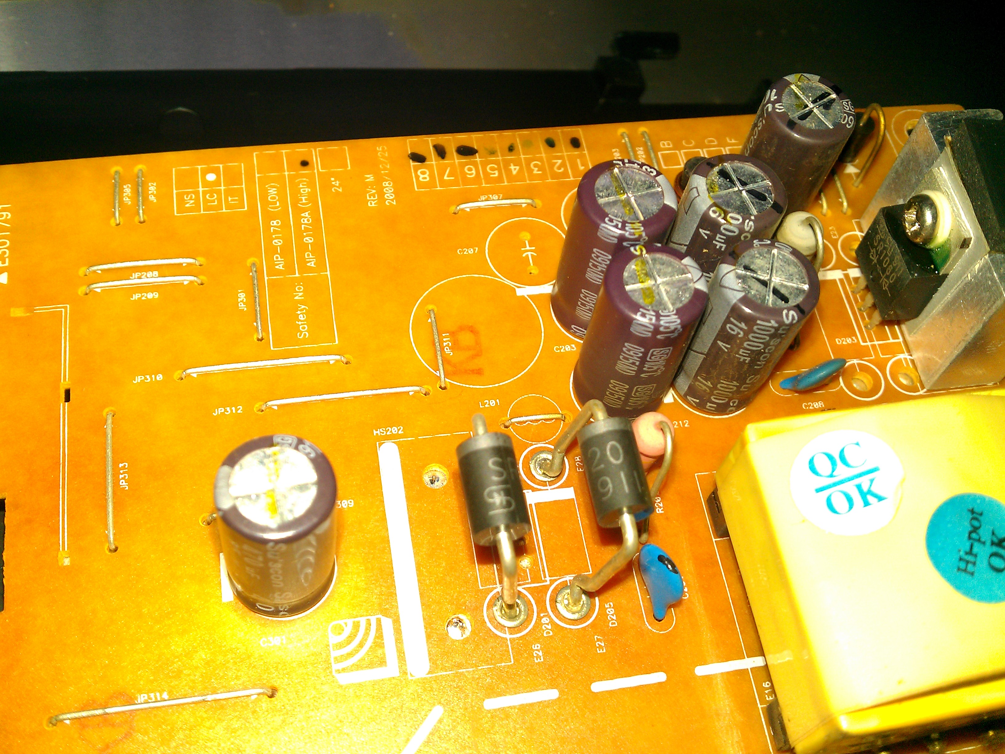

Tag zusammen!

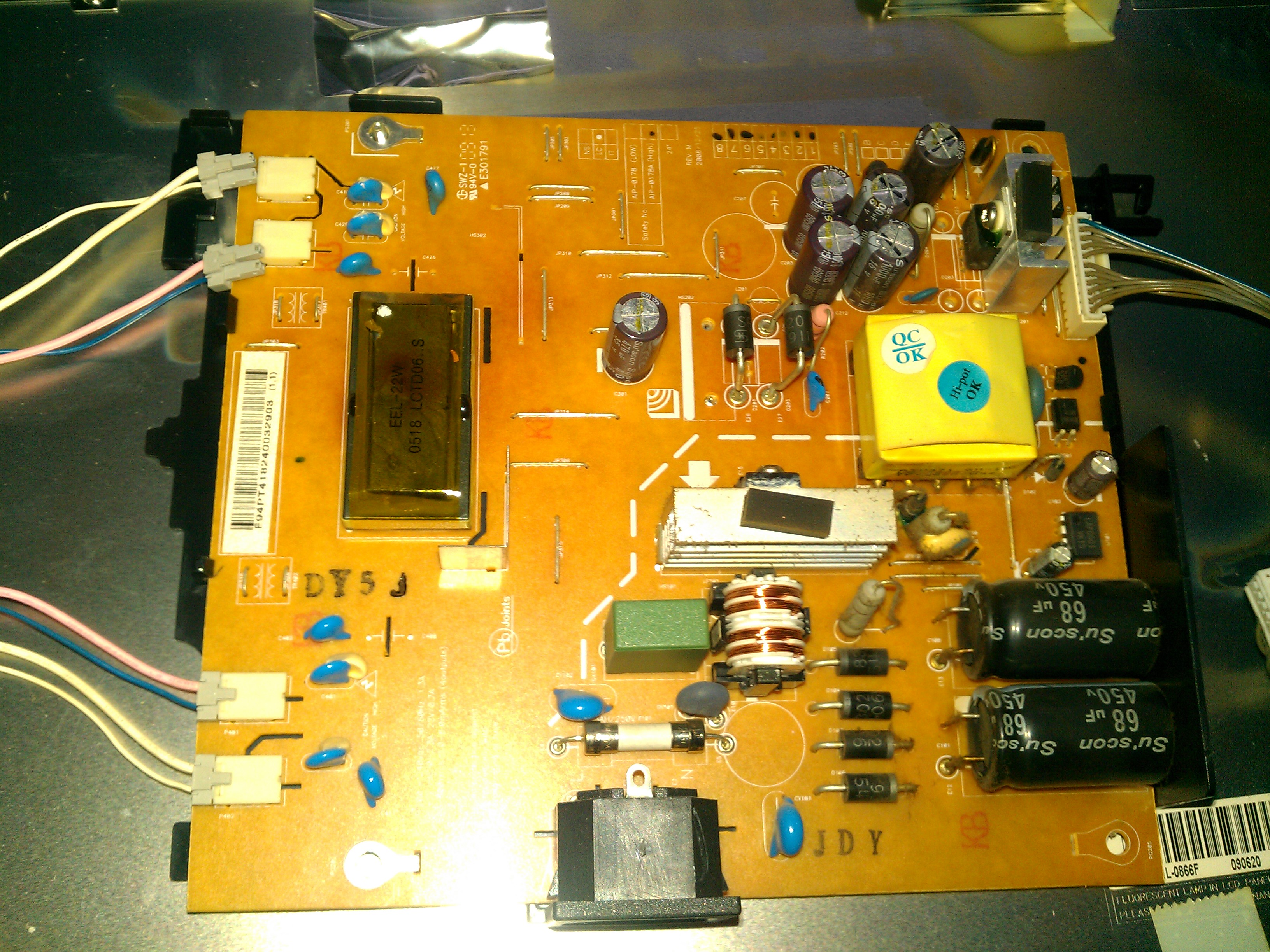

Hier mal eine Frage an die Profis ;)
Wie findet ihr die Kondensatoren?
http://imageshack. us/g/708/img20120312171810.jpg/
Stammen aus einem 21" LG LCD. Monitor geht nach ein paar Sekunden aus
und startet dann noch mal. Klingt ja eig nach defekten (Lade-)
Kondensatoren.
Nur habe ich gerade natürlich nicht genau dieses da -.- Kennt ihr
sicher. Meint ihr die Mühe lohnt sich, die Kondensatoren durch
hochwertigere zu ersetzen?
LG
Tim

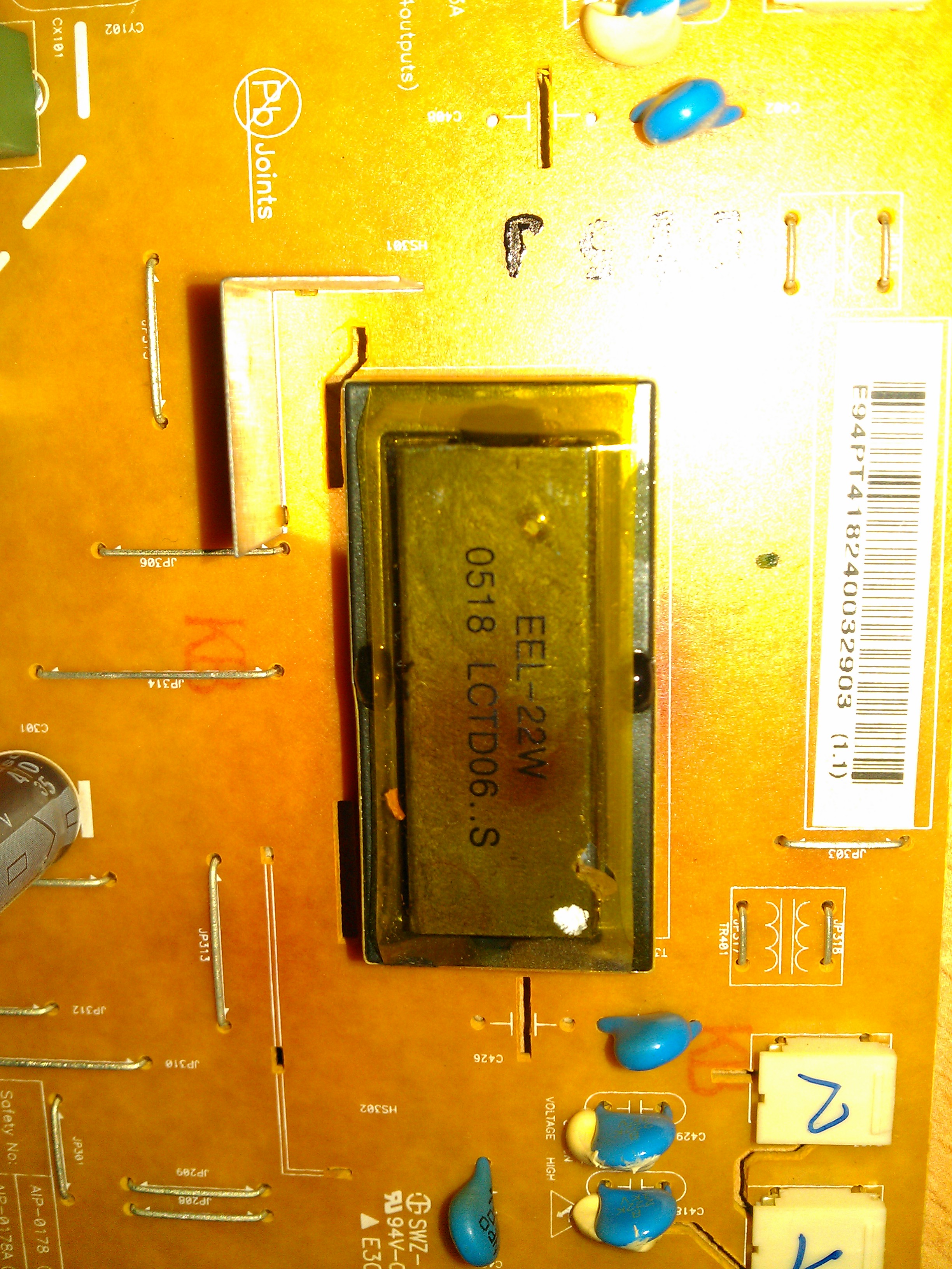

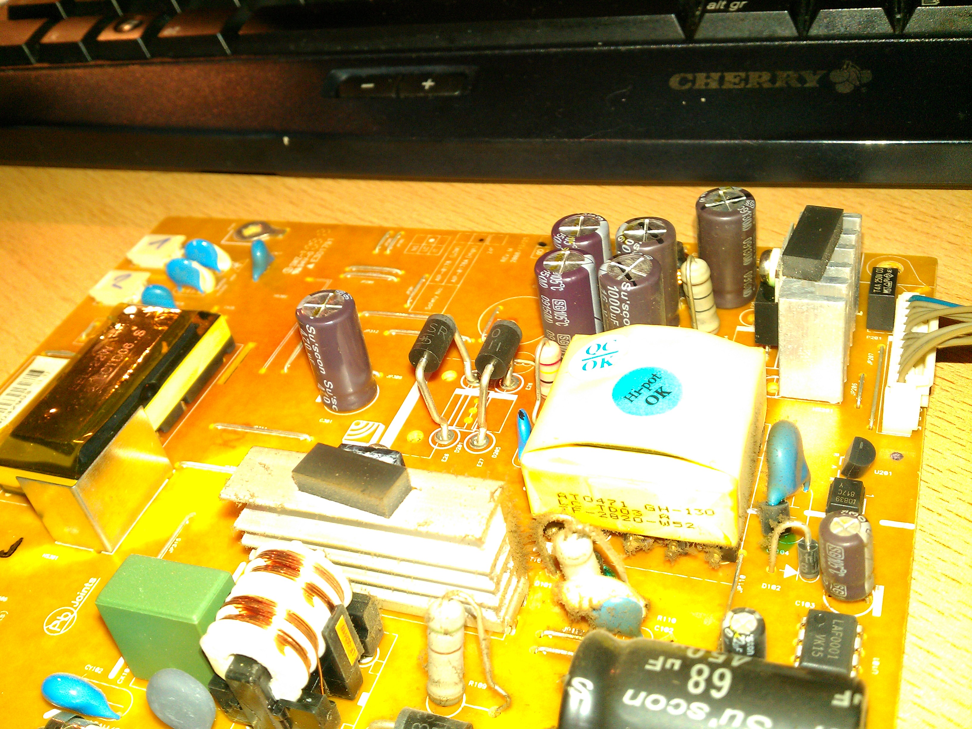

Gast #2590718
Lötkolben heizt grad auf. Dann wird ma durchgemessen. Der schwarze
Kasten ist ziemlich sicher noch ganz. Das is zu 99%iger Sicherheit der
Inverter fürs LCD Backlight, was ja noch funzt. Wäre er kaputt, dann
würde man noch ein Bild erkennen wenn men den LCD ins Licht hält.
Außerdem "bootet" er ja nach ein paar Sekunden jedes mal neu.

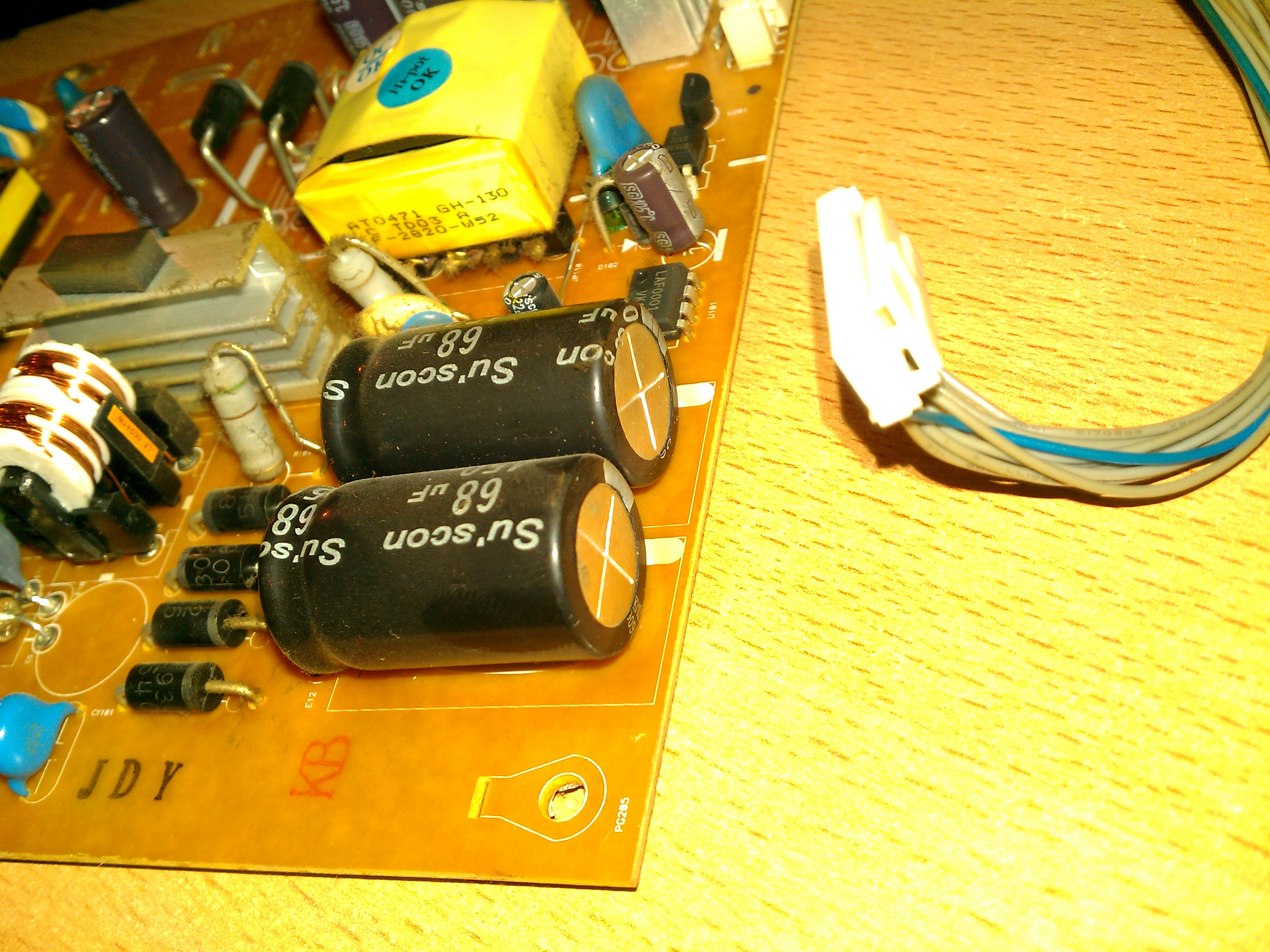

Gast #2590730
Den Bildern nach zur urteilen, könnte ein wechseln von C103/ bzw. dem
schräg links darunter genügen (es geht um den, welcher den IC versorgt).
Die Kapazität wird noch ziemlich stimmen, nur der ESR ist angestiegen.
Gast #2590734
Du meinst sicher den C301? Habe den und einen aus der 5er Gruppe
ausgelötet. Der C301er hat noch 451µF und der aus der 5er Gruppe 462µF.
Ich bräuchte dann diese speziellen ESR Elkos, richtig ?
Gast #2590738
naja, immerhin ist es schwarz unter der Platine und das Gehäuse ist
aufgerissen - das tut vielleicht noch etwas, aber korrektes
Funktionieren stelle ich mir anders vor. Da wartest du ein paar Tage und
hast das nächste Problem...
Gast #2590749
@bghjk: Da ist nix aufgerissen. Da ist ne Art Tesa drauf. Bauteilgehäuse
ist ansonsten top. Außerdem ist nen Inverter entweder ganz oder kaputt.
Nen ab und zu gibts da nicht wirklich ;)

Mir scheint als hätte an der Platine schon jemand die C's bewertet. Ist
das Zeugs aus dem Schrott?
Die C's mit dem schwarzen Strich drauf, haben, soweit ich das auf den
Fotos vewerten kann, alle schon abgeblasen.
Also raus damit.

Der Strich ist für die Bestückungskontroller. Jeder Elko, der richtig
verbaut ist, kriegt einen schwarzen Strich. Mehr ist da nicht dahinter.

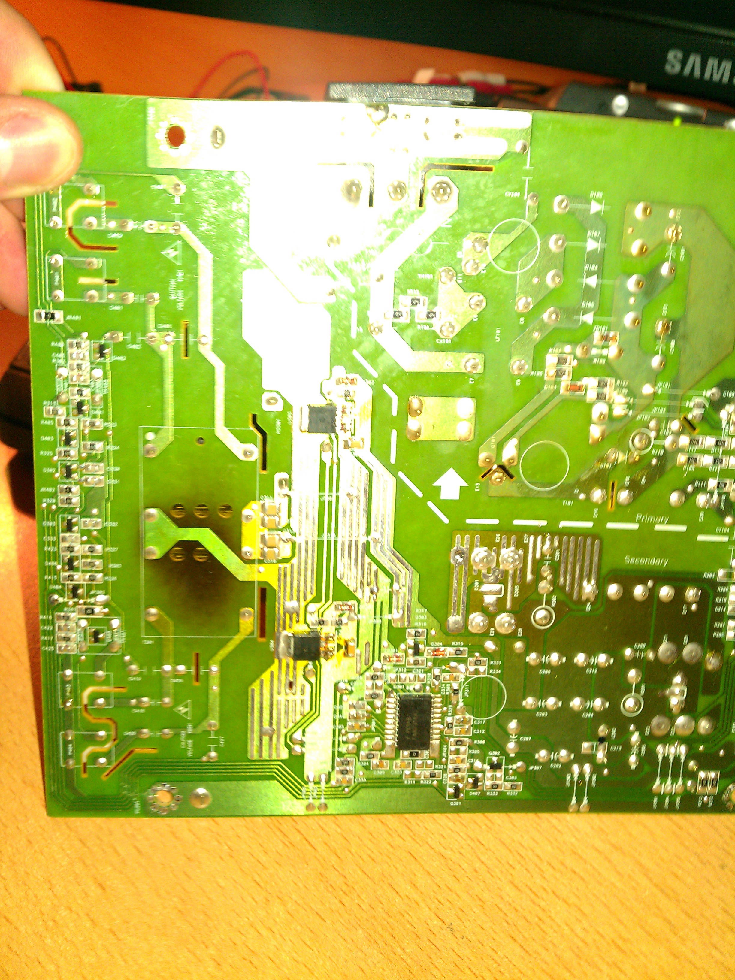

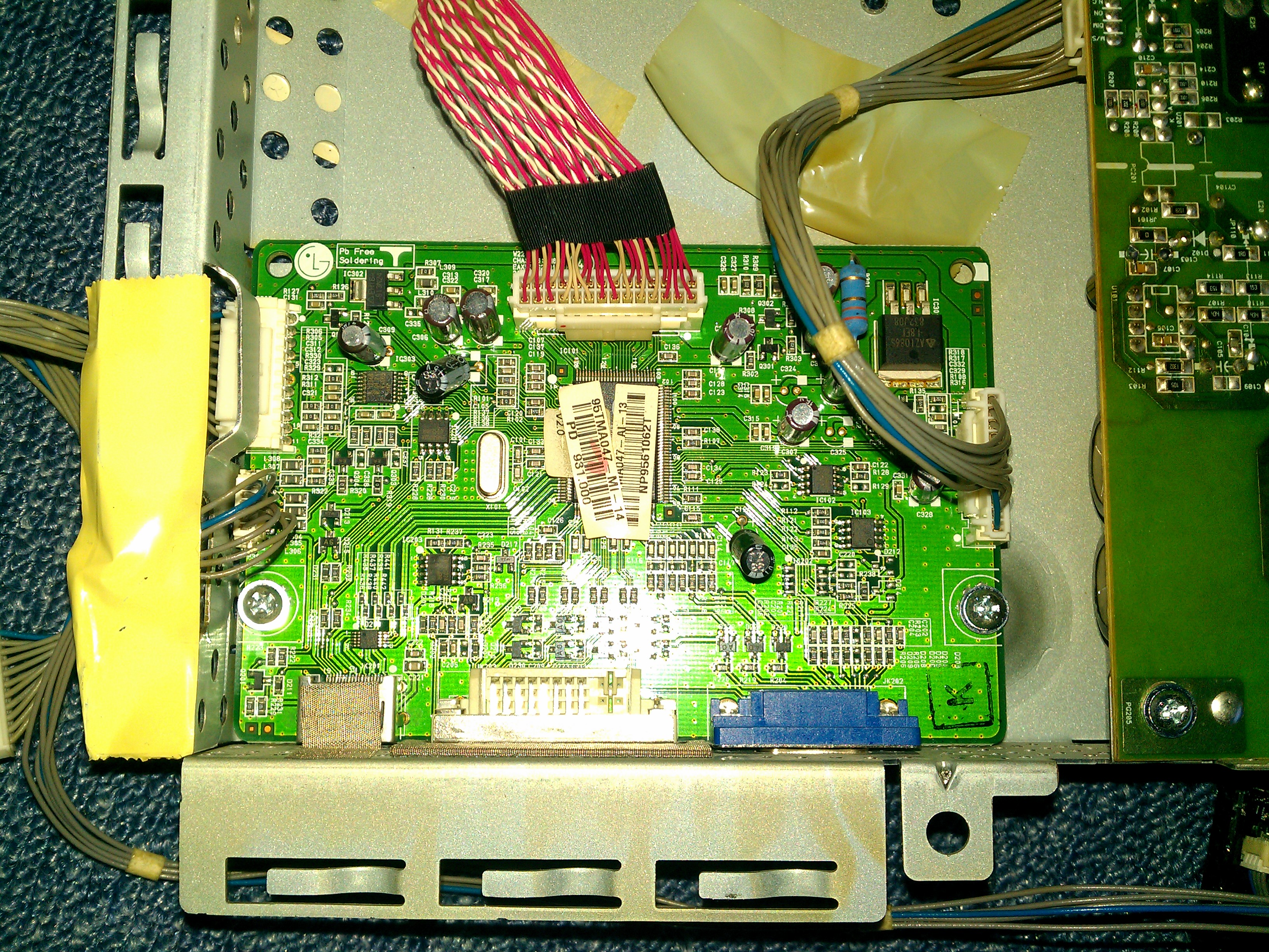

Gast #2595296
Danke für eure Antworten. Die Standby LED bleibt an. Wie meinst du das
mit dem Out of Range? Also mein Hintergrundbild konnte er für ein paar
Sekunden darstellen. Laut google haben viele Flatrons das Problem. Es
ist ein Flatron W2261VP - PF. Manche berichten davon, dass ein Fönen der
Platine geholfen hat. Habe eben mal stichpunktartig alle "nicht SMD" C'S
nachegelötet und das Ding per Heissluft Kanone gefönt. Bisher leider
kein Erfolg. Es gibt übrigens noch eine Platine. Siehe Anhang. Hab ihm
grad eben noch mal die volle Ladung hitze gegeben. Kühlt gerade ab.

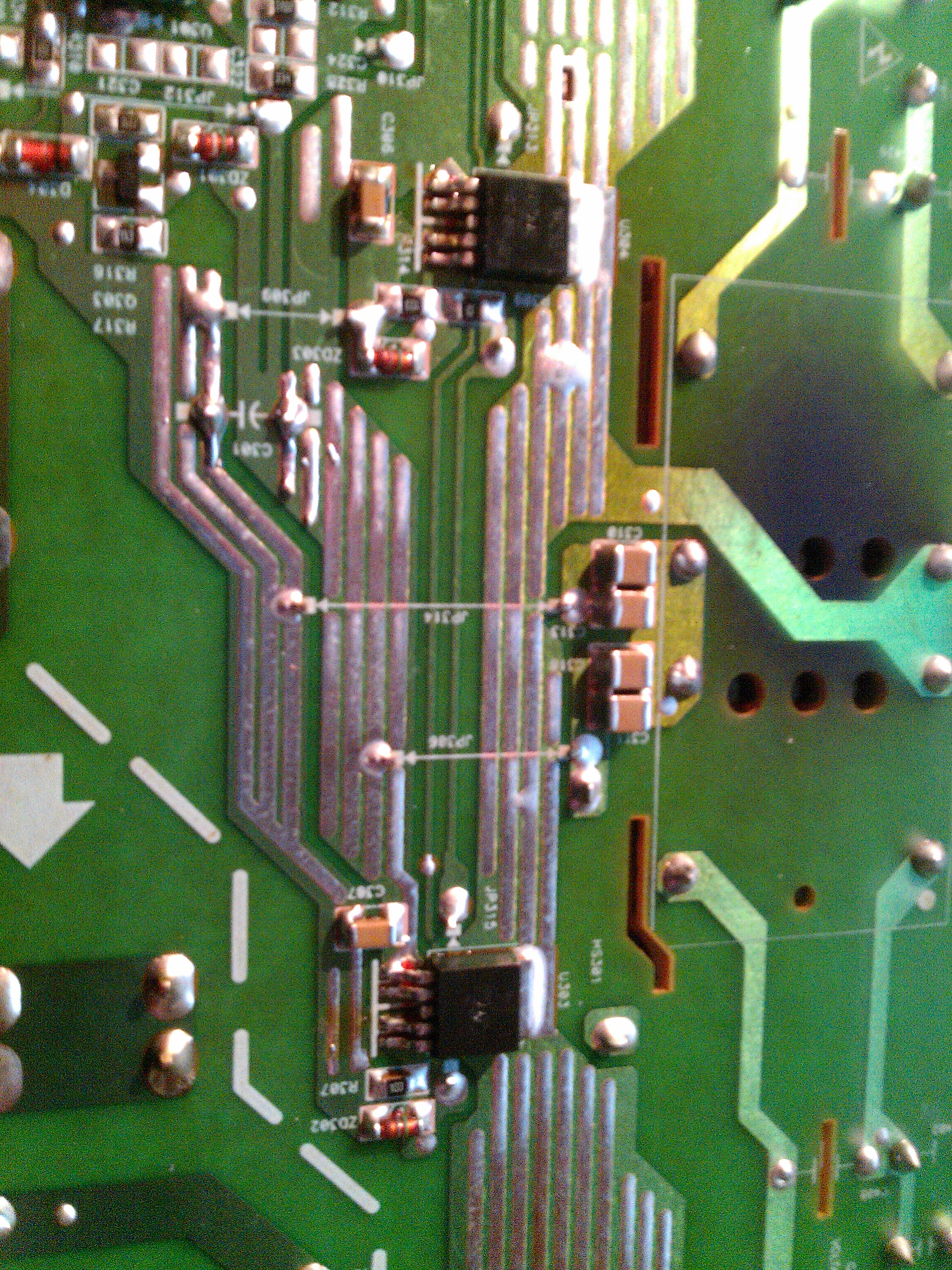

Gast #2595689
Liest noch wer mit? Also habe den Inverter durchgemessen und er is auch
ok. Ich denke mal diese beiden sind kollegen sind schuld. Sie liefern
den Strom für den Inverter. Stimmt die Beschreibung sind das immerhin
22W über diese kleinen ICs. Mal sehn was ich da machen kann.
(Firma: matzetronics) #2595726
Nur mal so nebenbei - deine Bilder sind riesig gross und trotzdem
unscharf. Hast du mal ein anderes Signalkabel probiert? Wenn die Standby
Lampe angeht, findet er evtl. kein Signal. Leider kann man auf dem
letzten Bild auch keinerlei Beschriftung der Halbleiter erkennen.
Mit 'out of Range' meine ich ein Anfahren des Monitors mit einem Signal,
welches seine Möglichkeiten (H-Frequenz und Auflösung oder V-Frequenz)
übersteigt. Mehr als z.B. 60Hz Vertikalfrequenz sind z.B. bei einem
TFT/LCD Monitor sinnlos.

Gast #2597008
Hab natürlich einiges weg gelassen. Nach der 2ten Heißkleber Dusche ging
nix. Gleiche Probleme wie immer. Hab dann geistig mit dem Teil
abgeschlossen und wie bekloppt mitm Schraubendreher auf der Platine
rumgehämmert und nen paar Teile vom Inverter abgebrochen...sollte ja eh
in den Müll :D
Jedenfalls habe ich ebenfalls die Platine zum einstellen der Menüs etc.
rausgelassen. Die Platine ist sehr nahe an nem CCFL Kabel. Aber ob das
jetzt ausschlag gebend war? Hatte keine Lust das mehr zu testen. Beweis
im Anhang :D
