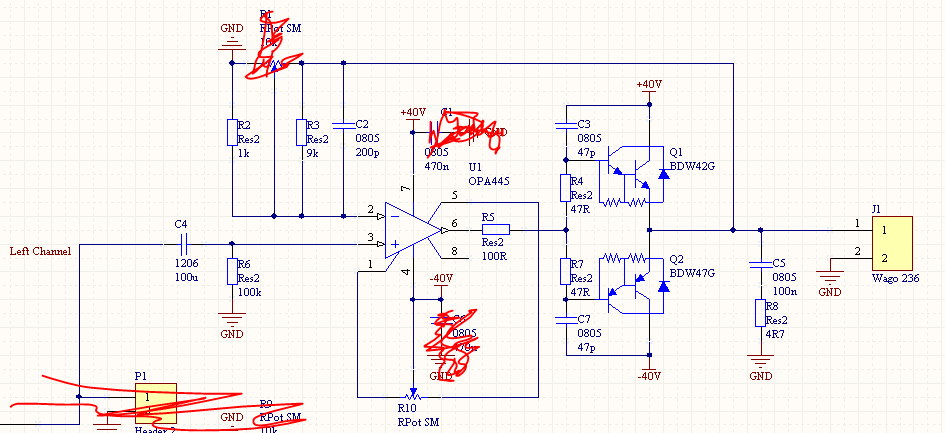

ich hab die Schaltung im Anhang aufgebaut. Mit C2=22p. Und am Eingang
wird das Signal über 20 und 10k eingekoppelt.
Mit normalen Bipolartransistoren als Q1 und Q2 klappt es so, ohne dass
es schwingt, aber mit den Darlingtons seh ich auf dem Oszilloskop bei
großen Amplituden, dass da was schwingt und zwar mit 500kHz um das
eigentlich Signal, also es übersteuert nicht, sondern schwingt um mein
eigentliches Signal das verstärkt werden soll.
Bei einem Sinus ist der Schwingteil hinter der positiven Spitzen also
fängt an, wenn das Signal die negative Steigung bekommt. Dann schwingt
es etwas auf und wird dann weniger und bevor das Signal den
Nulldurchgang hat ist es schon wieder weg. Bei der negativen Halbwelle
ist nichts zu sehen.
Ich hab als C2 einen Trimmer eingabaut und die optimale Kapazität von
22p eingestellt. Bei größeren oder kleineren Werten wird die Schwingung
stärker.
Was kann ich nicht einbauen, damit die Schwingung kompensiert wird?
Könnte man statt Darlingtons auch FETs nehmen? Oder reichen die nicht
für eine Spannungsverstärkung von 10 oder benutzt man die nicht wegen
dem großen 1/f rauschen?

kleine zwischenfrage, hast du wirklich die abblockkondensatoren c1 und
c5 (c6?) an den versorgungsleitungen des opamps rausgeschmissen und
wunderst dich nun, dass es schwingt???
diese beiden cs gehören so nah wie möglich an die anschlussbeinchen!
Warum C2 ca. 10 mal kleiner als im Anhang? Der soll doch
HF-Schwingneigungen unterdrücken!

von Der Kai (Gast)
Ne da sind welche aber nicht wie im Bild mit 470n sondern nur 100n.
Ich hab auch andere Werte für C2 probiert, u.a. 100p, 200p, 470p, 1n.
Aber mit den großen Werten schwingt es dann richtig. Hab ja gesagt ich
hab mit dem Trimmer das Schwingungsminimum bei 22p gefunden. Verstehe
auch nicht warum da ein Minimum ist. Eigentlich sollte es mit nem
richtig großen Kondensator als C2 einfach ein Teifpass sein.
Warum die Schaltung völlig umstricken? Warum funktioniert die Schaltung
nicht wenn ich die Transistoren durch MOSFETs ersetze?

Ich würde C3 und C7 rausschmeissen. Und dann in Reihe zu
C2 einen R so irgendwas zwischen 1k und 9k.

Mach mal nen Widerstand (ca. 100Ohm) vom Knoten R4 R5 R7 zum Ausgang.
Dann schwingt nix mehr. Du hast das Problem, dass es ein Totbereich
gibt, indem beide Transistoren gesperrt sind.

Hi Martin, die Schwingneigung ist etwas runtergegangen, aber ist noch
nicht komplett weg. Es hat sich nur etwas nach oben verlagert, also zu
größeren Amplitude.
von Der Kai (Gast)
@Holger: Ohne C3 und C7 ist es noch schlimmer, deswegen muss ich die
drin lassen. Das R in Reihe hat leider nichts gebracht habe 100, 1k, 10k
und 100k probiert.

Darlingtons, weil der OP nur 26mA liefern kann und die Transisotoren die
ich vorher hatte (BD243/BD244) nur ne Stromverstärkung von 15 haben,
daher bekomme ich mit denen am Ausgang keine großen Ströme. Bei 3-4V
Amplitude ist da an nem 8 Ohm Lautsprecher schon Schluss und an nem 6
Ohm Lautsprecher erst recht.
von Der Kai (Gast)
Hi Holger,
der Kondensator vom OP Ausgang zum invertierenden Eingang hats gebracht.
Aber mal die Frage wegen dem 100 Ohm Widerstand vom OP Ausgang zum
richtigen Ausgang. Seh ich das richtig, dass über den keine hohen
Spannungen abfallen? maximal +-0.7V oder?

C2 hat nur eine Funktion, nämlich die Summierpunktkapazität am
invertierenden Eingang zu kompensieren (frequenzkompensierter
Spannungsteiler) und damit weitere Phasendrehungen in der Rückkopplung
zu vermeiden.
Ansonsten hast du da viele Probleme eingebaut: R4, R5 und R7 machen mit
den Transitorkapazitäten und C3/C7 zusätzliche Tiefpässe, deren
Auswirkungen nicht korregiert sind. Die Schaltung arbeitet überhaupt nur
wegen der rel. großen Verstärkung.
Die Schwingungen hören natürlich vor dem Nulldurchgang auf, weil die
Darlingtons keine Vorspannung und damit einen großen Totbereich und
ordentliche Übernahmeverzerrungen haben.

Im Moment verhindert nur die slew rate vom OPV die
Übernahmeverzerrungen.
Der 100R zum Ausgang ist eine Krücke um die Verzerrungen bei niedriger
Amplitude zu verkleinern. Besser die Darlingtons vorspannen, z.B. 6.8K +
D1 + D2 + 6.8K zwischen positive und negative Versorgung, die Basen der
Transistoren jeweils zwischen Diode und Widerstand. Den 100R danach raus
weil er die Verzerrungen dann eher erhöht.
Noch besser wäre eine Konstantstromquelle statt den Widerständen.

von Ulrich (Gast)
Das sind einige Dumme Fehler:
1) die Schaltung an sich
2) Der Versuch die Schwingungen zu unterdrücken mit Kapazität am Ausgang
gegen GND
3) Die Kondensatoren C3 und C7
4) Ein spezieller teurer OP für hohe Spannung statt gleich ein fertiges
Audio-Verstärker IC (z.B. LM3886)
Lieber C3 und C7 gegen Widerstände tauschen, und für R4 und R7 Dioden
nehmen. Dann ist die Schaltung nicht mehr ganz so schlecht.

von ArnoR (Gast)
> Welche dummen Fehler?
Na welche wohl? Kein Ruhestrom zur Vermeidung der Übernahmeverzerrungen;
langsame Darlingtons und zusätzliche Tiefpässe deren Auswirkungen nicht
korregiert sind -> Boucherot- Glied...

Wenn man wirklich Strom sparen will, nimmt man einen Klasse
D-verstärker. Allerdings ist da der Eigenbau nicht mehr so einfach.
Sofern der OP schnell genug ist, und trotzdem noch nicht schwingt, kann
man die Übernahmeverzerrungen noch in Grenzen halten, auch ohne
Ruhestrom in der Endstufe. Eine kleinere Lücke, die der OP zu
überspringen hat hilft hier schon.
Es fehlt hier noch die Entkopplung des Ausgangs gegen kapazitive Last.
Also so etwas wie Boucherot Glied und LC Kombination. Sonst fängt der
Verstärker ggf. je nach Last doch wieder an zu schwingen.

Ich habe die Schaltung von Kai mal simuliert. Allerdings mit
selbstgebastelten Darlingtons, weil TINA-TI keine fertigen hat. Dabei
hatte ich Mühe an einer 8R Last bei 20kHz überhaupt ein ausreichend
großes Signal zustande zu bringen.
Für die Schwingneigung scheint das Zobelglied verantwortlich zu sein,
das eine ungesunde Phasendrehung in die Gegenkopplung bringt. Und wie zu
erwarten, stellten sich bei kleinen Signalpegeln riesige
Übernahmeverzerrungen ein.
Letztlich irgendwie keine ansprechende Schaltung...

Wie könnte man die Schaltung denn verbessern, wenn man sagt, dass das
Grundprinzip ein OP mit Komplementärentstufe dahinter und Rückkopplung
für variable Spannungsverstärkung sein soll?
Wie wäre es mit Fets statt Darlingtons? Dann hat der OP keine kapazitive
Last mehr und man müsste nur noch auf die Phasendrehung von OP und
Impedanz des Lautsprechers beachten.
von Der Kai (Gast)
Ich meine klar, die Fets haben auch Eingangskapazität, aber die dürfte
doch kleiner sein, als bei Darlingtons oder?
Ein OPV ist für sowas nicht optimiert. So eine Schaltung ist immer nur
ein mehr oder weniger schlechter Kompromiss.
Du hast keine blasse Ahnung von dem was du sagst.
von Ulrich (Gast)
FETs haben so ihre eigenen Probleme: Die Spannung Gate/Source ist
deutlich größer als Basis Emitter. Die billigen MOSFETs (Schalttypen)
sind nicht wirklich für den analogen Betrieb geeignet und vertragen
zuverlässig und auf Dauer nur eine recht kleine Leistung (z.B. 10 W für
einen MOSFET, wo 100W in Datenblatt stehen). Die Parallelschaltung ist
problematisch wegen großer Toleranzen. Der wesentliche Vorteil von
MOSFETs ist die höhere Geschwindigkeit - normale BJTs  sind aber für
Audio auch schnell genug, wenn nicht gerade so etwas wie 2N3771 oder
2N3055H nimmt. Die kapazitive Last wäre für den OP auch ein Problem -
mehr als der Strom den ein normaler Transistor braucht.
Eine Möglichkeit für einen einfachen Verstärker mir OP als Eingangsstufe
wäre der "Alexander" Amp. . Die Leistungstransistoren werden dabei über
die Versorgungsanschlüsse des OPs gesteuert. Dabei geht aber nicht jeder
OP Typ, und das Datenblatt alleine hilft einem da auch nicht. Die
Schaltung ist entsprechend auch nicht unumstritten und frei von
Problemen.
Es macht aber nicht viel Sinn an so einer Schaltung kleinigkeiten zu
verbessern: ein fertiges Verstärker IC ist billiger als der OP445. Und
von der Qualität kommt man so einfach auch nicht an die ICs ran.
