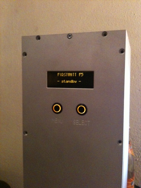

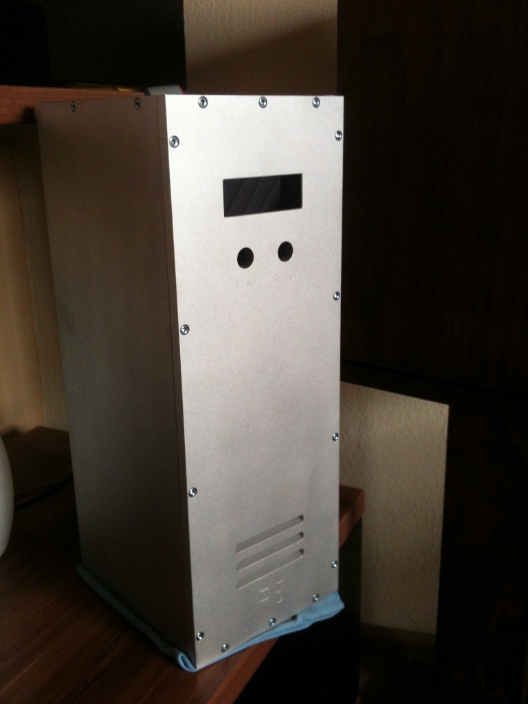

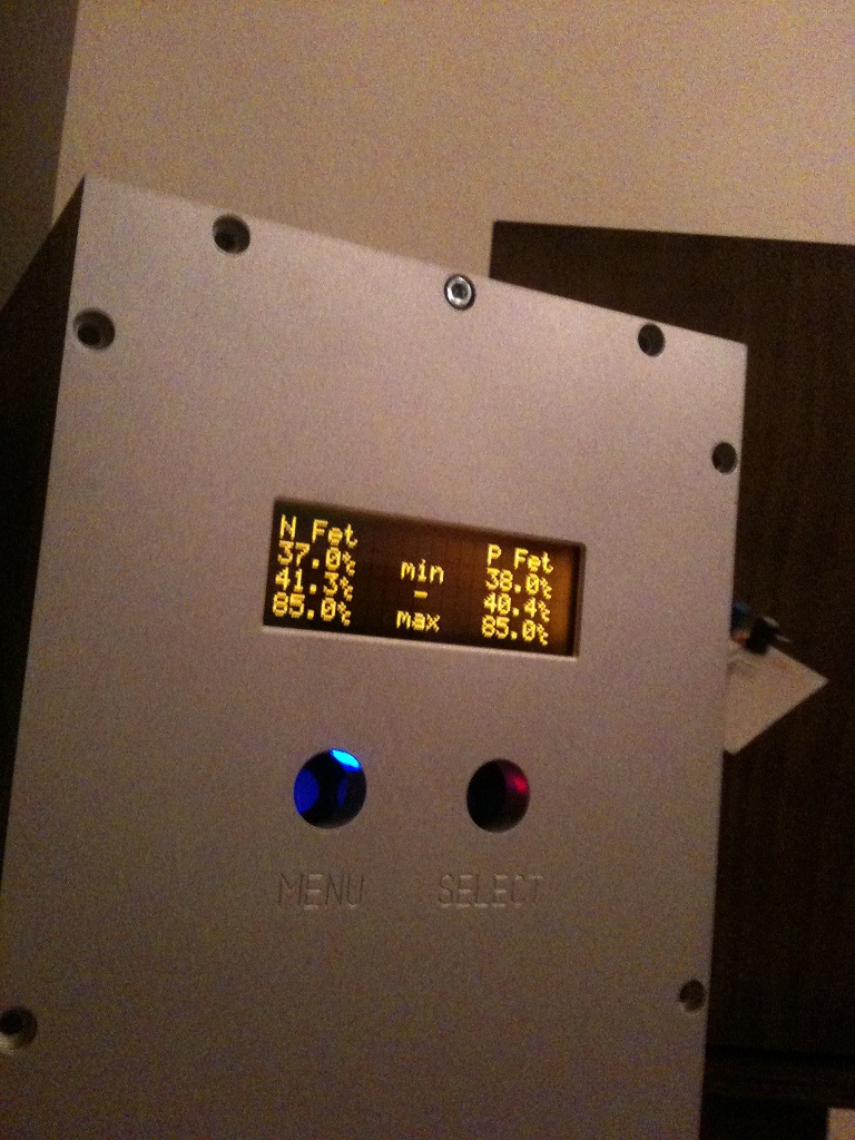

Zur Veranschaulichung noch 2 Bilder. Leider noch ohne die Taster, diese
Sind mittlererweile eingebaut, und natürlich sind auch alle
Imbusschrauben korrekt installiert ;)
Das Foto mit dem Display zeigt die Temperaturmessung beider Mosfets
eines Monoblocks. Das klappt alles ganz prima... Wenn da nicht diese
doofen Aufhänger wären, wenn man das Teil einfach nur in Standby
schickt. :(
Viele Grüsse,
Hubert

10mm??? Aaaaaaaalter Schwede!!!! Überlebt auf jeden Fall den 3.
Weltkrieg, was? ;-)
Aber gefällt mir. Ideen hätte ich da auch genaug, aber leider fehlen mir
die passenden Maschinen auf der Arbeit.

@Hackes: Jepp, 10mm sind echt etwas dick. Aber ich wollte einfach was
für die Ewigkeit bauen. Seit September '11 sitz ich an den Dingern.
Die Rückwand ist zugleich Kühlkörper und beinhaltet Chinch-Eingang und
LS-Ausgang, sowie Netzschalter und -buchse.
Fotos von Innen gibts erst, wenn ich etwas Ordnung drin hab- aktuell
gefällts mir noch nicht...

- auch das andere Display, bei dem die Flachbandleitung wirklich NUR für
selbiges verwendet wird, und nicht wie beim andern noch die Spannung und
das Signal für die beiden Taster mitführt, hängt sich genauso auf.
- stecke ich die Temperatursensoren ab (da hängt auch das Chinch-Signal
des Verstärkers für das VU Meter drauf) --> dito Aufhänger.
- kurzum: es reicht absolut, wenn das Display in der Alufront sitzt, und
diese wiederum seeehr nahe am Rest des Verstärkergehäuses.
Kann man das LCD wirklich irgendwie minimal zeitversetzt resetten?
Das wäre die einzige Lösung, die mir dazu einfällt, ohne eine Front aus
Kunststoff einsetzen zu müssen- das würde ich um jeden Preis vermeiden
wollen.

Das mit dem "Standby" ist eigentlich nur ein "Designgimmick": Der
Hauptschalter des Amps sitzt auf der Rückseite. Somit kommt man nicht
wirklich gut ran.
Konzeptioniert war das Ganze damals natürlich OHNE µC- dieses Vorhaben
hat sich erst danach ergeben, weil die Frontplatte irgendwie so nackt
aussah, und ich ohnehin in diese Thematik wenigstens ein klein wenig
meinen Fuss setzen wollte.
Verwendet werden die beiden Verstärker an einer schaltbaren Steckdose-
somit verwende ich den Hauptschalter an den Dingern ohnehin nicht
wirklich.
Leider ist es durch den hohen Einschaltstrom der beiden Ringkerntrafos
schon öfter dazu gekommen, dass es mir im Wohnzimmer die 16A-Sicherung
rausgehauen hat.
Daraus entstand die Idee, den µC nicht nur zum messen von diversen
Werten zu benutzen, sondern auch gleich für eine Standby-Schaltung. Und
diese sieht bei mir aus optischen Gründen vor, dass im Display
"Firstwatt F5 -standby-" stehen soll, wenn das Teil aus ist. (Und die
Ringbeleuchtung beider Taster an ist)
Ach bevor ich hier ohne Ende labere, mach ich doch gleich ein Bild und
füge es mit ein...
Hilfe, langsam weiss ich echt nimmer weiter... :((
Viele Grüsse,
Hubert

Gut, ich habe 5 Untermenüs, und in zweien davon kann man noch diverse
Einstellungen vornehmen. Dann sichere ich Werte ins Eprom weg, lese
