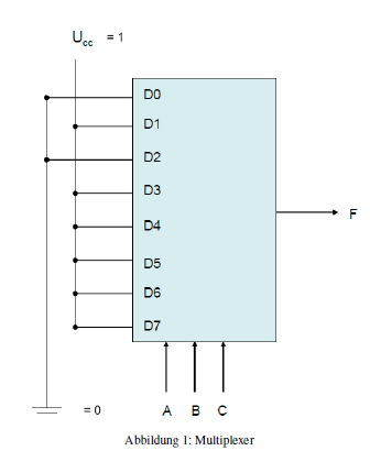

ich habe ein Problem mit dem Verstaendnis des Multiplexers. Ich habe
folgendes Schaubild und soll nun die Wahrheitstabelle erstellen. Mir ist
aber nicht klar wie ich das zu lesen habe. Also ich verstehe das so: Ich
habe die Steuersignale A B und C und dazu die 8 Eingaenge. Durch die
Steuersignale werden Eingange freigegeben.
Woher weiss ich aber welches Steursignal welchen Eingang freigibt? Sagen
wir mal A = 1, B  = 0 und C = 0. welcher Eingang ist nun freigegeben?
Viele Gruesse

Dieser Multiplexer gibt je nach Adressbelegung von ABC einen anderen
Eingang auf den Ausgang F.
Bei Adresse 0 liegt D0 auf F
Bei Adresse 1 liegt D1 auf F
Bei Adresse 7 liegt D7 auf F
Wie die Eingange ABC vom Multiplexer als Adresse ausgewertet werden weiß
ich nicht, aber im Prinzip funktioniert das Teil so wie oben
beschrieben.

Da wird ein 3:8 Decoder drin sein, der entsprechend der Binärzahl an CBA
einen der zugehörigen Eingänge D0..D7 Richtung Ausgang F freigibt, in
deinem Beispiel mit 0b001 also D1, so dass bei F eine 1 rauskommt. Steht
alles im Datenblatt.

nein keine Prufung aber danke! Ich habe jetzt diese Wahrheitstabelle
erstellt.
C  B  A  D  F
0  0  0  D0  0
0  0  1  D1  1
0  1  0  D2  0
0  1  1  D3  1
1  0  0  D4  1
1  0  1  D5  1
1  1  0  D6  1
1  1  1  D7  1
So hab ich das zumindest verstanden...hoffe die kann man so lassen.

Richtiger weise müsste es so aussehen (wobei die Wertigkeitsreihenfolge
von ABC nicht bekannt ist):
C  B  A  D   F
0  0  0  /D0 0
0  0  1  D1  1
0  1  0  /D2 0
0  1  1  D3  1
1  0  0  D4  1
1  0  1  D5  1
1  1  0  D6  1
1  1  1  D7  1
wobei das nur die Wahrheitstab. für den einen Fall der Beschaltung ist.
Sollst du eine Allgemeine  Wahrheitstab. für 8 fach DEmultiplexer
erstellen oder eben nur diesen Fall behandeln?

Nein. Es war schon richtig. /D bedeutet das D invertiert wird, also, mit
"1" beschaltet dann Ausgang "0" und umgekehrt.
ABC sind die Adressen, die eine Auswahl der Eingänge D0-D7
durchschalten, deshalb ist
000 = selektierter Eingang D0 mit dem Potential GND, also F = "0"
Gruß oldmax
