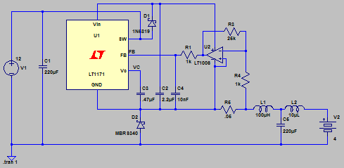

Liebe Elektroniker,

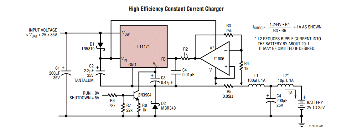

Ich verwende den LT1170 als Stromquelle nach der Applikation aus dem
Datenblatt (Anhang) und habe das Problem, daß wenn man die Last (hier
eine
Batterie, bei mir eine Probe in einem Galvanikbad) im Betrieb
abklemmt, dieser sofort stirbt !
Gibt es irgendeine Möglichkeit das IC zu schützen ? (eine Sicherung
wird es wohl nicht sein..)

Einfache Lösung: Z-Diode über die Ausgangsklemmen. Wenn dann die Last
fehlt, übernimmt diese den Konstantstrom und damit auch die volle
Verlustleistung.
=> Dicke Z-Diode mit Kühlung, oder Z-Diode mit Transistor verstärken
Gast #2592693
Aber sollte der LT nicht das Abklemmen der Last abkönnen?
Die ZD würde wohl funktionieren, aber wenn sie erforderlich ist um den
LT zu schützen, müsste das doch im Datenblatt stehen.
Ich würd mir Gedanken machen, ob nicht doch ein Fehler in der Schaltugn
ist.

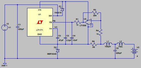

Ich habe deine Schaltung simuliert und dabei herausgefunden, dass die
Opamp-Modelle mit den Spannungssprüngen auf der Versorgung nicht zurecht
kommen. Das Problem habe ich mit einer E-Quelle als Ersatz für den Opamp
gelöst.
Hab dann verschiedene Modelle probiert. Mit dem LT1768-Modell ging es
gerade noch.

Gast #2593840
ich geb mir keine Mühe, sondern klicke mir manchmal Schaltungen zusammen
die ich nicht ganz verstehe. Scheint ein Grenzfall für Spice zu sein, da
hier nicht einmal der ideale OpAmp von LTspice funzt.
