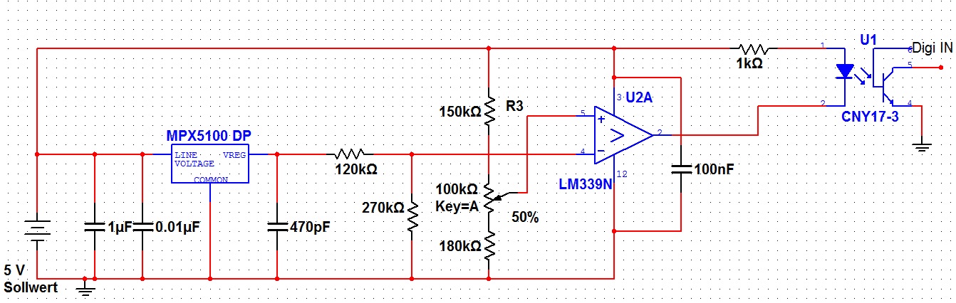

von HansW (Gast)
thx.
Ich wie dies hier machen:
Ein Sensor gibt ja nach druck 0-5V , ab einem Schwellenwert soll der
Opto den Digi Eingang ansprechen.
Das Signal will ich aufzeichnen.
von HansW (Gast)
momental ist 1k geplant vor dem Opto, da ich nicht weiss ob das auch
reicht bin ich etwas unsicher. Da wiegesagt der Komparator nicht sehr
viel abkann als sink. Ansonsten müsste ich das mit Transistor machen.
von spess53 (Gast)
Hi
>Da wiegesagt der Komparator nicht sehr viel abkann als sink.
Lt. Datenblatt typ. 16mA. Sollte für den Optokoppler reichen. Übrigens
kann der nur Sink.
MfG Spess
von HansW (Gast)
oh hast recht wenn ich jetzt nochmal nachschaue...typ nicht max.
was meinst du mit "übrigens kann der nur sink"?
von HansW (Gast)
war das ein Wink, dass in meinem Schaltplan etwas falsch ist?
von spess53 (Gast)
Hi
Der hat einen Open-Kollektor-Ausgang. Kann also keine Spannung liefern
sondern nur nach Gnd schalten.
MfG Spess
Das hätte auch im ersten Post schon Platz gehabt...
Ich würde evtl. noch eine Hysterese mit einem (sehr) hochohmigen
Mittkopplungswiderstand vom Komparatorausgang zum +Eingang einfügen.
Sonst hast du knapp an der Schaltschwelle nur Gezappel.
von HansW (Gast)
cool, danke für den tipp
von HansW (Gast)
reichen da 100K hab nix anderes :-/
von Helmut L. (helmi1)
Einfach ausprobieren.
von Dietrich L. (dietrichl)
Dein Spannungsteiler am + Eingang ist recht hochohmig. Mit 100k gibt das
eine ganze Menge Hysterese. (Das kann man übrigens rechnen ;-))
Gruß Dietrich
