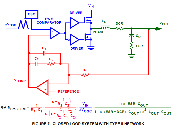

Hi Leute,
ich habe eine Frage zum o.g. Kompensationsnetzwerk die Regelung eines
DCDC Wandlers. Das Bild habe ich entsprechend in den Anhang gepackt.
Zu finden ist das ganze Dokument hier:
www.intersil.com/data/tb/tb417.pdf
Der Ausgang des DCDC Wandlers (Grün im Bild) wird zum Error Amplifier
zurückgeführt. Ich kenne das so, dass die Ausgangsspannung erstmal über
einen normalen Spannungsteiler auf die Referenzspannung des Error
Amplifiers (z.B. 2.5V) angepasst wird. Dort fließt dann auch der Strom
entsprechend in Grenzen gehalten bzw. kann zu GND zu fließen. In der
Schaltung im Anhang wird jedoch auf den Spannungsteiler im eigentlichen
Sinn verzichtet und die Ausgangsspannung wird direkt über den Widerstand
R1 an den E/A zurückgeführt.
Ich kann noch nicht so ganz nachvollziehen, inwiefern das zulässig ist.
Gut, der E/A wird als Regler "schon irgendwie" dafür sorgen, dass die
beiden Eingänge von ihm gleiches Potential besitzen. Insofern würde im
Falle einer guten Regelung auch der invertierende Eingang am E/A 2.5V
sein (angenommen die Referenzspannung beträgt 2.5V).
Meine Frage ist jetzt:
Kann mir wer erklären, weshalb man ohne Weiteres auf den Spannungsteiler
am Ausgang verzichten und die Rückführung so machen kann, wie es im Bild
im Anhang beschrieben ist?
Danke und Gruß

So wird eben genau die Referenz geregelt. Der untere Widerstand des
Spannungsteilers ist für die Übertragungsfunktion und damit für die
Regeldynamik sowieso völlig egal. Würde man das ganze exkat rechnen
bewirkt dieser nur einen additiven Term welcher für die Verstärkung des
Reglers und damit Stabilität keine Auswirkung hat.
Hab ich auch hier (Beitrag "Error Amplifier als PI Regler")
beschrieben, bzw wurde in anderen Threads auch schon durchgekaut.
Nicht irgenewie, auch ohne Spannungsteiler ist das Verhalten genau
definiert.
Ist völlig in Ordung es so zu machen, wenn die Referenz wikrlich der
Ausgangsspannung entspricht.
MFG Fralla
