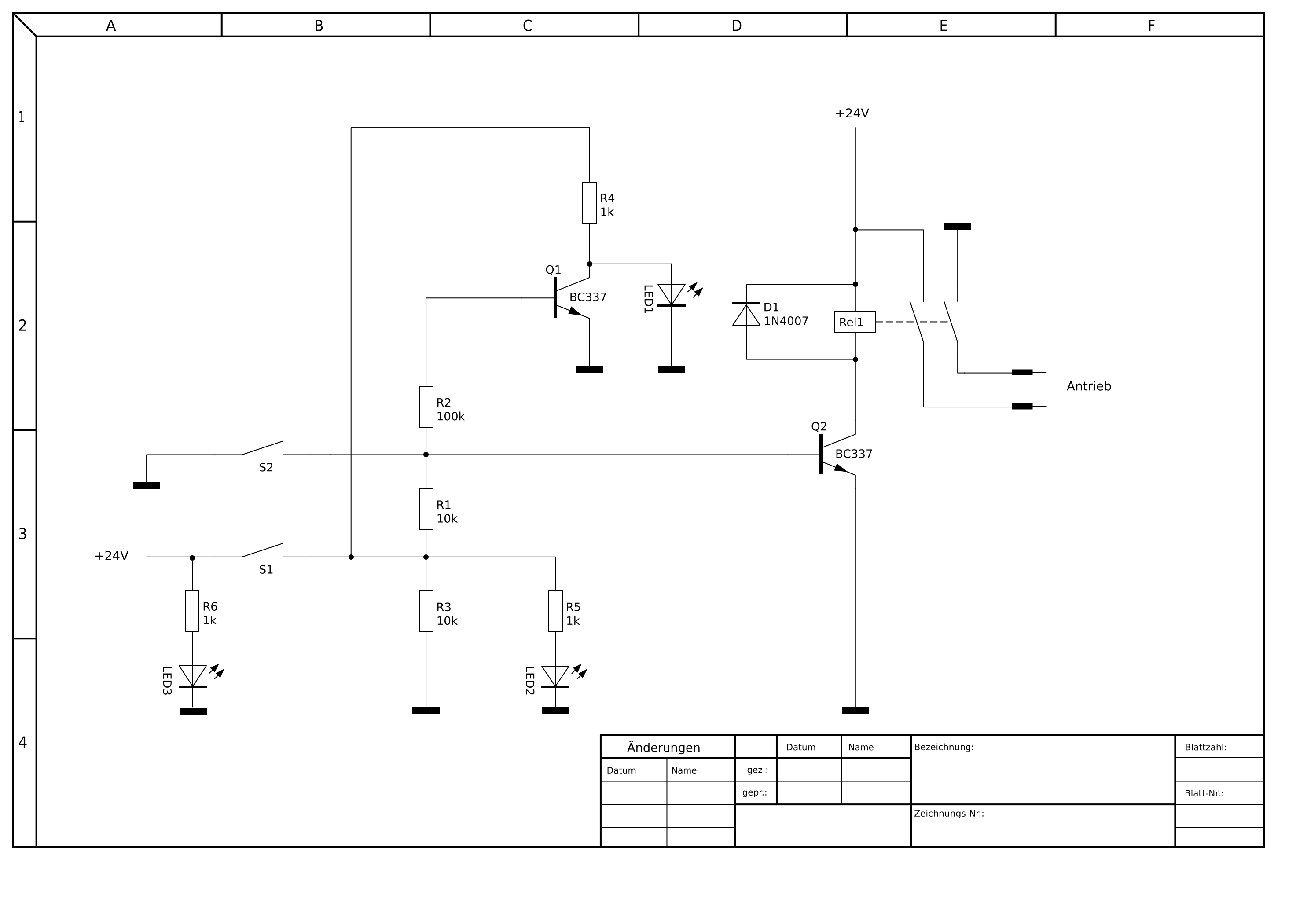

Hallo Leute,
es geht um Folgendes: ich will die Basiswiderstände noch einmal für mich
ausrechnen (Anfänger).
Ich habe die Schaltung schon aufgebaut, sie funktioniert und macht was
sie soll.
Funktionsbeschreibung:
Ist S1 geschlossen, so zieht das Relais an. Es leuchten LED3 und LED2.
Schließt man S2, so zieht das Relais ab. Es leuchten LED1, LED2 und
LED3.
Rechnung:
1) Auslegung des Vorwiderstands für den Transistor Q2:
Die Stromverstärkung des BC337 beträgt:
Ich nehme im folgende 100.
Mein Relais benötigt:
damit es schaltet.
Mit einem gewählten Übersteuerungsfaktor von 5 ergibt sich:
Somit ergibt sich für den Basiswiderstand:
Rb ist bei Q2 ja R1. Sollte also stimmen.
2)
 Für eine normale LED
Jetzt kommt allerdings mein Problem:
R1 und R2 sind der Basiswiderstand von Q1. Jetzt kann ich ja nicht
einfach für R2 folgendes ausrechnen:
Hänge da ein bisschen und würde mich über Hilfe freuen.

Die Überlegung mit der LED ist so falsch. Uce an Q1 sind im geschaltenen
Zustand max 0.7V. Über R4 liegen also 23,3 an.. Das nimmst du als Ib.
Kommt aber fast aufs gleiche raus und Hilft dir nicht bei deinem Problem
Bin gespannt auf die Lösung.

Jetzt hab ich zumindest kapiert, warum das funktioniert: Ube ist bei Q2
0,7V (Datenblatt), bei Q1 sind es 0,6V. Also fallen 0,1V über R2 ab...
Der Rest wie gehabt.

Bist du sicher, dass zwischen R1, R2 und Q1 nicht noch ein Widerstand
fehlt. So müßte IMHO LED1 auch bei geschlossenem S1 leuchten, weil Q1
wohl kaum genügend Basisstrom bekommt, um LED1 den Strom zu klauen -
wenn ich micht nicht irre.

#2593112
Die ganze Schaltung ist krüppelig.
Q1, R2 weg , Led1 über Entkoppeldiode hinter S2 Anschliessen.
R1 aufteilen und Verbindungspunkt über Diode ebenfalls hinter S2
anschliessen.
Verbindung S2-Basis Q2 entfällt.
MfG
#2593653
Für R2 gibt es keine sinnvolle Berechnung, da man mit der Ube 0,5-0,7V
eines Transistors nicht über einen Widerstand R2 einen anderen
Transistor mit der gleichen Ube ansteuern kann. Die Funktion ist mehr
oder weniger Glücksache und beruht auf der durch unterschiedliche
Basisströme entstehenden Ube-Differenz.

Danke Volker, hab es verstanden. Wie Du schon sagtest, im Prinzip beruht
die Schaltung auf den unterschiedlichen Basis-Emitter-Spannungen.
Könntest Du mir deinen Vorschlag eventuell kurz skizzieren?
Danke!
#2605121
habe Dein Posting erst gestern gefunden.
im Anhang eine gegenüber dem Vorschlag modifizierte Schaltung.
D2 verhindert, das D3 über den Basisstrom Q1 angesteuert wird.
D1 kompensiert die Schwellspannung von D2, so das Q1 sicher sperrt.
