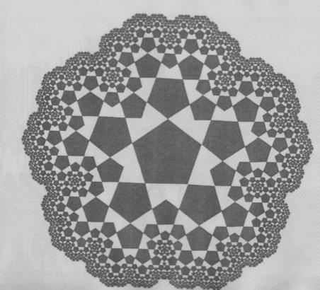

im Anhang eine fraktale Darstellung aus Fünfecken.
Ich würde gerne einen Algorithmus schreiben, der diese Zeichnung mit
vorgegebener Tiefe generieren kann.
Die Ausgabe soll auf dem Bildschirm erfolgen, die einzelnen Fünfecke
sollen aus Linien aufgebaut werden.
Also brauche ich im Prinzip einen Algorithmus, der jeweils die neuen
Eckpunkte errechnet, die dann per Linien verbunden werden.
Vermutlich müsste man es irgendwie als Vektorgrafik proggen, habe nur
keine rechte Idee, wie.
Kennt sich hier jemand besser mit der Materie aus oder hat jemand eine
Idee, wie man das Prinzip auf (nach Möglichkeit) einfache Weise umsetzen
kann?

#2593242
Reinhard Kern schrieb:
> Bist du sicher? Der innere Teil zumindest ist nicht selbstähnlich zum
> Äusseren.
Doch ist er.
Jedes Fünfeck hat an allen noch freien Ecken ein neues Fünfeck. Die
beiden anliegenden Kanten des neuen Fünfecks sind die Fortführung der
Kanten des alten Fünfecks.
Das interssante ist die Länge der Kanten der neuen Fünfecke. Die ist so,
daß es genau mit dem nächsten Enkel-Fünfeck ausgeht daß sich die Kinder
und Enkel berühren.
Der TO braucht auf jeden Fall erst mal die Erzeugungsvorschrift, dann
kann er sich Gedanken zur Programmierung machen.
Gast #2593253
>> Äusseren.
> Doch ist er.
Nein ist er nicht. Das innerste Fünfeck ist eine Ausnahme, es wird von
fünf kleineren Fünfecken berührt. Alle anderen werden von vier kleineren
und einem größeren berührt.
#2593283
Ist es doch, die Enkel haben zum Beispiel nur 2 neue Kinder.
Es werden alle freien Ecken mit Kinden belegt wenn es mindestens eine
nebenliegende Ecke gibt an die ein gleich großes Kind passt.

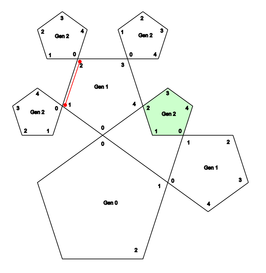

#2593855
> Die Zeichnung ist eine raffinierte optische Täuschung, indem sie
> Selbstähnlichkeit nur vortäuscht (zumindest strikte Selbstähnlichkeit im
> mathematischen Sinn).
Ich denke hier geht es doch gar nicht um Selbstähnlichkeit sondern um
eine rekursive Generiervorschrift, die ähnlich wie die
Sierpinsky-Dreiecke einen Fraktal erzeugen.
Die Frage der Flächenkachelung stellt sich dabei überhaupt nicht.
Die Generiervorschrift ist meines Erachtens relativ simpel (mit Ausnahme
des allerersten 5-Ecks)
* Nimm ein 5-Eck, nummeriere die Eckpunkte durch.
* Eckpunkt 0 bleibt frei
* Eckpunkte 1, 2, 3:
    Hänge daran ein weiteres 5-Eck an, das so ausgerichtet ist, dass
       * es mit seinem Punkt 0 an diesem Eckpunkt hängt
       * denselben Umlaufsinn in der Nummerierung hat
       * sein Mittelpunkt auf einer Geraden mit dem Eckpunkt
         und dem Mittelpunkt des gerade untersuchten 5-Ecks hat
* Eckpunkt 4 bleibt frei
* Die angehängten 5-Ecke sind um einen bestimmten Faktor kleiner als
  das 5-Eck an dem sie angehängt sind.
Den genauen Verkleinerungsfaktor und ob der konstant ist ... das müsste
man näher untersuchen, aus dem Bauch raus kann ich dazu nichts sagen.
Aber im Grunde müsste das die Berechnungsvorschrift sein.

Hallo und vielen Dank für die vielen Antworten!
Ich gehe davon aus, das die jeweils kleinere Fünfeckgeneration um den
Goldenen Schnitt kleiner ist als der/die Vorgänger.
Danke Karl Heinz für die Analyse!
Ich will mal klein anfangen und zuerst ein großes Fünfeck generieren, an
dessen Kanten sich die fünf "Kinder " befinden.
Würde es so machen:
Die fünf Eckpunkte (X-Y-Koordinaten) des ersten 5-Ecks festlegen. Das
sind auch die "Berühr"-Eckpunkte für die fünf kleineren 5-Ecke.
Dann wird es auch schon knifflig, weil die kleineren 5-Ecke ja auch den
richtigen Drehwinkel besitzen müssen.
Die nächste Frage wäre also:
Wie dreht man ein Fünfeck (an einer seiner Ecken) in einer Ebene und was
bestimmt den Drehwinkel?
Nehme mal an, hier geht es mit Vektorrechnung weiter.

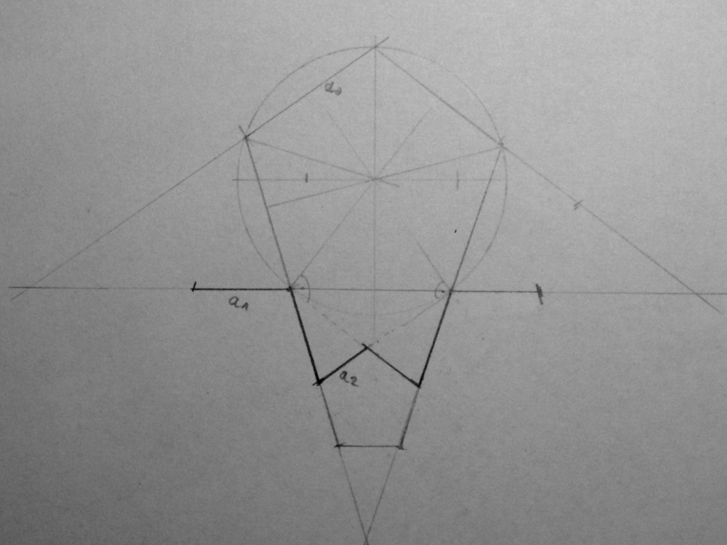

ich würde dir hier widersprechen. Wesentlich sind nur die 5 Ecken. Du
hast symmetrische 5 Ecke mit bekannter Kantenlänge und Winkel.
Die ersten beien Kanten der Kinder sind die verlängerten Kanten des

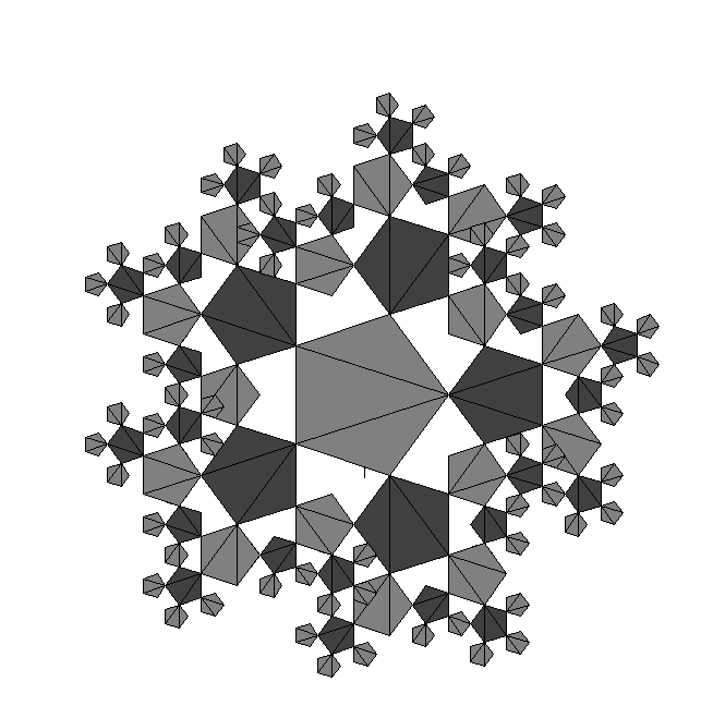

Rechner gewechselt
so siehts momentan aus.
Die 5 Ecke sind nach Generation unteschiedlich eingefärbt. In jedem
5-Eck ist eine Markierung (sieht ein bischen aus wie ein Pfeil), der
jeweils auf den Eckpunckt 0 zeigt.
Und man sieht auch, wo das Problem liegt. Die Rekursionsregel für die
dunkle kleine Generation ist eine andere wie die für die dunkle große
Generation.
Im Moment hab ich 2 unterschiedliche Generierregeln. Die möchte ich auch
nicht aufgeben wenn es nicht sein muss. Aber ich denke mal, das wird mit
2 Regeln nichts, das müssen mehr sein.
(Rückgriff auf andere 5-Ecke ala: Wenn ein anderer Teilzweig ein 5-Eck
schon generiert hat, dann generier es nicht nochmal, ist nicht erlaubt.
Das muss auch so gehen)

Und hier noch ein Lösungsversuch, lies sich zumindest händisch lösen,
ich denke nichts übersehen zu haben.
Regeln:
Es existieren 2 Arrays
Array1 enthält existierende Kanten
Array2 enthält neue Kanten
Für Gen0 werden in Array1 alle existierenden Kanten eingetragen
Alle Skalierungen finden geteilt durch den magischen Schnitt
(1+sqr(5))/2 statt
Alle Drehungen finden im Uhrzeigersinn statt
Für nachfolgende Generationen werden entweder nur die Kanten 1..2, 2..3,
3..4 oder als Ausnahmeregel nur die Kante 3..4 eingetragen
Von zwei Punkten einer Kante ist immer die kleinere der Skalier- und
Drehpunkt
Von Gen0 wird die 0..1 Kante kopiert, an 0 skaliert und um 180 Grad
gedreht, am Kantenende wird jeweils die gleichlange Kante 4 mal erzeugt
und um jeweils um 72 Grad zur Vorkante gedreht um ein Fünfeck der Gen1
zu erzeugen.
Die andere Kanten von Gen0 werden genauso behandelt, es entstehen 5
Fünfecke der Gen1. Alle neu erzeugten Kanten laut den Regeln werden in
Array2 eingetragen. Nach Fertigstellung werden die Arrays getauscht, die
neuen Kanten werden zu existierenden Kanten. Array2 ist wieder frei.
Von Gen1 wird anhand des Array1, also beginnend an Kante 1..2, diese
kopiert, skaliert und an 1 um 180 Grad rotiert. Nachfolgend 4 mal die
Kante erzeugt, jeweils zur Vorkante um 72 Grad rotiert, ergibt ein
Fünfeck der Gen2.
Eine Ausnahmeregel trifft zu, wenn eine 2te neu erzeugte Kante (Gen2
grün, 1..2)auf einen existierenden Punkt (Gen1, 4) trifft. Dann wird das
Fünfeck wie gehabt erzeugt, im Array2 werden jedoch nicht die Kanten
1..2, 2..3, 3..4, sondern nur die Kante 3..4 eingetragen.
Das hat zur Folge dass bei der weiteren Berechnung der Gen3 die nicht
erwünschten Fünfecke gar nicht erst erzeugt werden.
Das sollte einfach und universell verwendbar sein.

Hallo MWS,
Danke für die Skizze und die Erklärung!
Auch Danke an Thomas für die Zirkelskizze!
Fünfeccke und Pentagramme "wimmeln" nur so von Goldenen
Schnitt-Verhältnissen.
> Drehpunkt
Kannst du das genauer erklären? Was ist mit "kleiner" gemeint?
> Fünfeck der Gen2.
Welche Formel verwendet man für die Drehungen in der Ebene um einen
beliebigen Winkel um einen definierten Punkt?
(Vektorrechnung)
Das muss man dann wohl für jeden Punkt abfragen!?!
>Dann wird das
Aha, ok.
Gast #2597625
Bei einem Punkt von 1 bis 2, ist 1 kleiner, 3 bis 4, 3 ist kleiner. Die
Nummerierung beginnt am Erzeugungspunkt mit 0 und geht im Uhrzeigersinn
bis 4, schau Dir die Skizze an.
Nur wenn die zweite Kante erzeugt wird, muss man im Array der
existierenden Kanten nachsehen, ob man eine Ecke trifft.
Da findest Du im Netz wirklich genügend Information und Code dazu, z.B.:
http://www.c.happycodings.com/Games_and_Graphics/code36.html
