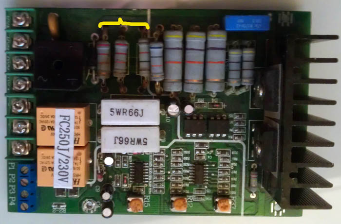

Hallo Leute,
ich versuche den Motorkontroller (FC250J/230V) einer Drehbank meines
Großvaters zu reparieren. Auf den ersten Blick ist zu erkennen, dass 3
Widerstände ordentlich heiß geworden sind. Diese sind Parallel
geschaltet 22k Ohm + 22k Ohm + 15k Ohm. Ich vermute, dass diese
Widerstände durchgebrannt sind, es ist erkennbar an der Platine und an
der Isolierung (Braun geworden). Nun würde ich gerne neue Widerstände
bestellen bzw. in meinem Sortiment nachschauen ob ich passende finden
kann. Für stellt sich hier jedoch die Frage, woran ich erkennen kann
wieviel Leistung so ein Widerstand verträgt? Denn ich müsste ja dann
adäquate Widerstände verbauen. Kann mir jemand bei dieser Frage
behilflich sein?
Viele Grüße
Kevin
Gast #2593083
mein Vorredner hat natürlich recht.
Falls die Widerstände defekt sind ist aber der mechanischen Größe nach
davon auszugehen das die Leistung bei ca.2 - 3 Watt liegen wird.
Wenn die Leistung dauerhaft ausgenutz wird ist die verfärbung aber
"normal" denn ca. 2 Watt (bzw. 3 x ca.2 Watt) erzeugen eine
beträchtliche Hitze (kleine Oberfläche)
mfg
     Bastler
Gast #2594413
> Ich vermute, dass diese Widerstände durchgebrannt sind
Eher nicht, aber miss mal nach.
> woran ich erkennen kann wieviel Leistung so ein Widerstand verträgt
An der Baugrösse.
Und wenn der Vorhandene durchgebrannt ist, sollte man ihn nicht
gegen einen gleich dicken erstezen, sondern eine Nummer dicker.
