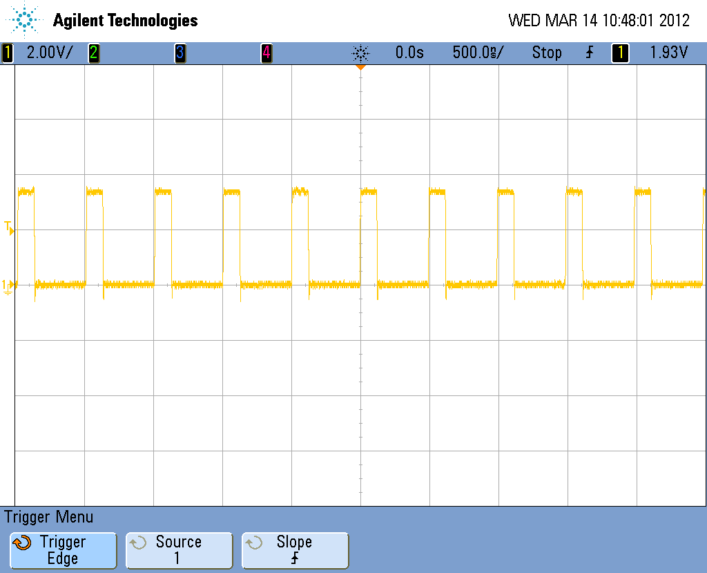

ich habe einen Signalpuls der etwa so aussieht:
_|¯¯¯|________|¯¯¯|______
Pulsbreite ist 75ns und der Abstand der steigenden Flanken 250ns. (5V
Signale)
Nun möchte ich genau zum Zeitpunkt einer steigenden Flanke dieses
Signals 5 Pulse erzeugen, die bis zur nächsten steigenden Flanke dieses
Signals wieder vorbei sind. Die 5 Pulse sollten in etwa gleichmäßig
verteilt in den 250ns auftreten. Wichtig ist nur dass die erste
steigende Flanke des zu erzeugenden Signals zur Flanke des vorgegebenen
Signals passt.
Eine Hardware-Lösung wird bevorzugt. Soll heißen mit Logik Gattern oder
aber kleines CPLD.
Hab schon überlegt ein 74HC393 zu benutzen mit einem Takt von ungefähr
54 MHz welches sich nach 5 Pulsen wieder zurück setzt, allerdings werden
hierbei die fallenden Flanken gezählt. Damit stimmt dann das
Ausgangssignal Qa von der steigenden Flanke her überhaupt nicht mehr mit
dem vorgegebenen Signal überein.
Falls jemand eine Idee oder Anregung dazu hätte wär ich sehr dankbar
Gruß Sebastian

von Falk B. (falk)
@enan (Gast)
>Signale)
Wenn die Sache periodisch ist und konstante Frequenz hat, kann eine PLL
eine perfekte x5 Multiplikation machen, inclusive vollständiger
Phasenausregelung.
>Idealerweise soll es zwischen den Flanken keinerlei Verzögerung geben.
>Allerdings ist mir klar, dass es ohne nicht gehen wird.
Das hast du schon zweimal gesagt. ZAHLEN! 1ns? 5ns?
>Möglichkeit das mit möglichst wenig Verzögerung zu realisieren.
Irgendein schnelles Gatter ala VHC oder so, die haben viellecht 3ns
Durchlaufverzögerung, das sollte reichen, oder?
Dahinter eine tricky Schaltung, welche die 5 Takte generiert, ein
schneller RC-Oszillator + Zähler.
>Wäre nur mal für einen Lösungsvorschlag dankbar. Ob es dann letztendlich
>mit der Realisierung betreiben kann wird dann noch getestet.
Wozu brauchst du den das überhaupt?
MFG

von enan (Gast)
@Falk: Das Eingangssignal kommt aus einem ASIC. Dieses wiederum wurde
für einen Single-step AD Wandler ausgelegt (Flash Wandler). Nachdem der
seit 10 jahren schon abgekündigt ist soll ein neuer Wandler rein.
Allerdings brauchen die neueren mehrere Takte bis das passende raus
kommt (SAR). Das timing fürs ASIC soll dabei nicht durcheinander kommen,
deshalb muss aus diesem einen Wandel-Puls vom ASIC fünf takte für einen
SAR Wandler gemacht werden.
Habe das Signal mal gemessen und es sieht so weit schön periodisch aus.
Jedenfalls das was man im regulären Betrieb so sieht. Das einfachste
wird wohl sein ein PLL-IC zu verwenden.
