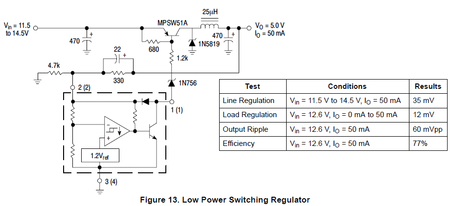

von Art (Gast)
Schau dir die Seite mal an, vielleicht hilft es dir weiter.
http://www.opendcc.de/elektronik/stromquelle/switch_7805.html
Gruss
Art

Danke an alle die hier mitgewirkt haben.
Da ich aus einem 12V Bleiakku eine Schaltung mit 5V und ca. 50mA
betreiben möchte, wird es wohl aus Kostengründen ein LDO
( Low Drop Voltage Regulator ) werden.
Im Moment denke ich an den LP2950 bzw. LM2950 ( 0,24 EURO ).
Was haltet ihr davon ?
Bernd_Stein

von Bernd S. (Firma: Anscheinend Corner-Cases ;-)) (bernd_stein)
Timm Thaler schrieb:
> Bei 12V auf 5V würdest Du aber mit einem Schaltregler dem Akku doppelt
> so lange Energie entnehmen können gegenüber einem Linearregler. Oder
> könntest die Akkukapazität halbieren...
Du meinst wahrscheinlich die Akkuspannung, nicht wahr ?
Nein, die Spannung kann ich nicht weiter verringern, d.h. eigentlich ist
es ein 24V Bleiakkupack mit jeweils 12V und 17Ah. Aber ich habe dieses
getrennt und nutze jeden Akku einzeln.
> Da wird der Schaltregler dann schon wieder interessant.
Ja, das überlege ich auch gerade. Mit einem MC33064 könnte man so
77% Wirkungsgrad erreichen ( laut Datenblatt ).
Muß das mal für den LP2950 versuchen auszurechnen.
> Wenn der Mosfet es noch mitmacht, könntest Du die Schaltung auch mit
> 3,3V speisen; da braucht der µC weniger Strom, für die Duo-LED reichts
> auch noch, und die Akku-Laufzeit verdreifacht sich.
Leider geht dies nicht, da der MOSFET >=15A schalten soll und dieser ein
Logic Level Typ sein soll. Und da habe ich bisher auch noch nicht
wirklich etwas brauchbares gefunden, das ich bei Reichelt oder ELPRO.org
bekommen könnte.
Bernd_Stein
von Falk B. (falk)
@  Bernd Stein (bernd_stein)
Nein, er meint die Kapazität. Denn ein Linearregler von 12->5V hat 5/12
Wirkungsgrad, also knapp 42%. Ein Schaltregler mit 90%++ braucht nur den
halben Strom am Eingang. Aber wenn die Schaltung sowieso nur für ein
paar Sekunden richtg Strom zieht, muss man sich schon SEHR anstrengen,
um einen Schaltregler zu finden/bauen, der weniger Leistung verbraucht
als ein Low Power Linerregler.
Die Gurke kannst du dafür vergessen. Die meiste Zeit zieht deine
Schaltung kaum Strom, der größte Stromfresser ist dann dein
Spannungsregler!
Tu das.
IRLZ34N, braucht aber 5V am Gate, 3,3V reichen nicht.
MfG
Falk
Danke für die Erklärung.
Fallen unter den Begriff " Low Power " Linearregler auch die
" Low Drop Voltage " Regler oder sind das dann wieder andere lineare
Spannungsregler die unter den Begriff " Low Power " fallen ?
> Spannungsregler!
Danke auch für diesen Rat. Dachte halt nur weil Linearegler so um die
30% Wirkungsgrad aufweisen und ich diesen Typ noch rumliegen habe das
ich da besser mit bedient wäre. Was ja selbst bei 42% doch noch besser
wäre, wenn ich konstant die 50mA entnehmen würde.
> Tu das.
Ist das jetzt überhaupt noch nötig ?
Dieser Typ ( LP2950 ) verhält sich doch in diesem Schaltungsbeispiel
ähnlich wie der gebräuchliche 78L05. Laut deinem Beispiel ( Denn ein
Linearregler von 12->5V hat 5/12 Wirkungsgrad, also knapp 42% ).
Meine aus dem Gedächnis heraus mir diesen Typ auch schon genauer
angeschaut zu haben und war der Meinung das er nicht einmal die 15A bei
4,5V Gate / Source schafft. Höchstens etwas in der nähe von 10A.
Bernd_Stein
habe mal eine Schaltung aufgebaut die mit 15V= gespeist wird und mittels
78L05 bzw. LP2950CZ-5 eine DUO-LED mit jeweils einem 150 Ohm Widerstand
versorgt.
Mit dieser Last beträgt die Verlustleistung des 78L05 => 373mW
und beim LP2950CZ-5                                   => 354mW
Der große Vorteil kommt jedoch ohne Last zu tragen mit einem Faktor
von fast 300.
78L05  = 295mW
LP2950 =   1mW
Den Wirkungsgrad habe ich so bestimmt, das ich die Verlustleistung am
Spannungsregler ins Verhältnis zur Leistung der Last ohne
Spannungsregler gesetzt habe.
0,0372A * ( 15V-4,96V ) = 373mW
0,0354A * ( 15V-4,99V ) = 354mW
0,0345A * 5V = 173mW
78L05  = 46,4%
LP2950 = 48,9%
Die Schaltung im Anhang mit dem MC33064 aufzubauen war mir zu
umständlich, da ich die die Spule nicht habe, den Transistor und die
1N... Dioden.
Hätte erst gucken müssen was genau das für eine Spule sein muß, sowie
komplementär Typen für den Transistor sowie die Dioden suchen.
Bernd_Stein
von Dietrich L. (dietrichl)
So wird aber der Wirkungsgrad üblicherweise nicht gerechnet:
Wirkungsgrad = Ausgangsleistung / Eingangsleistung (gesamt!)
Richtig wäre also:
0,0372A * 15V = 558mW
0,0354A * 15V = 531mW
78L05  = 31%
LP2950 = 33%
Gruß Dietrich
