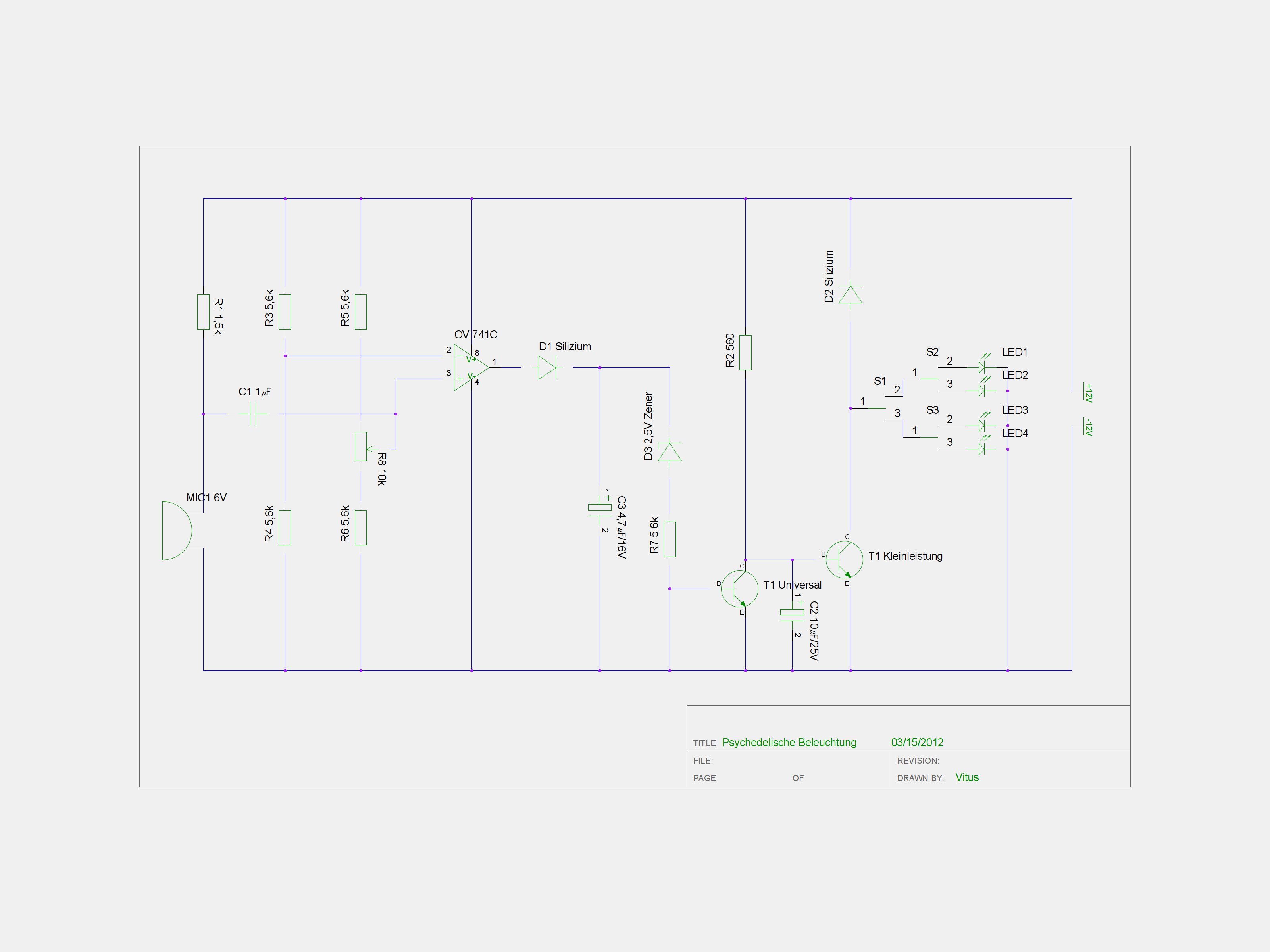

bin nicht nur neu in diesem Forum, sondern auch in der Materie.
Ich baue eine „psychedelische Beleuchtung“, ein Gerät aus etwa vier
Lampen, die abwechselnd aufleuchten. Ein Lampen-/Farbwechsel soll immer
dann stattfinden, wenn das integrierte Mikrofon ein lautes Signal, wie
Klatschen oder Musik, wahrnimmt.
Mit Hilfe eines Buchs und dem Schaltplan einer Klatschschaltung habe ich
mir einen eigenen Schaltplan gebastelt (siehe Anhang).
Meine Frage an euch: Kann das so funktionieren? Oder ist das Murks?
Und dann noch zu den Relais S1, S2 und S3: Ich habe mir hier drei
Stromstoßrelais vorgestellt. Geben diese einen hörbaren Ton von sich,
wenn sie umschalten? Sind sie hier überhaupt brauchbar?
Wäre super nett, wenn Ihr euch das ansehen könntet. Vielen Dank!
LG Vitus

Gast #2595592
Nein.
Die Schaltung ist Pfusch und Murks.
Vorne ist ein Komparator ohne Hysterese,
gefolgt von einem Spitzenwertgleichrichter,
der T1 schaltet, der T2 schaltet,
wobei T2 entweder das Netzteil kurzschliesst,
oder die LED grillt.
Ich bin sicher, du hast den vorderen Teil aus einer
uralten "Klatschschalter" Schaltung und den hinteren
Teil dir selber ausgedacht.
Schlechte Kombination.
Vermutlich kann man die Schaltung mit der Hälfte der
Bauteile aufbauen. Da aber niemand weiß, was es werden
soll, kann dir keiner helfen.
> Geben diese einen hörbaren Ton von sich, wenn sie umschalten?
Ja.
Kaum.
Wenn bisher ein Transistor die LEDs schalten kann, wozu dann ein Relais
> Kann ich die Primärspule vom Trafo (erster Link) ohne
> irgendwelche Zwischenschaltungen an die Steckdose hängen?
Da die Trafos keine eingebaute Sicherung haben, ist eine 5x20mm
Feinsicherung in einem Sicherungshalter zu empfehlen, obwohl gesetzlich
nicht vorgeschrieben. Ein Schalter auch, und die Leitungen sollten so
isoliert werden, daß sie nicht berührbar sind.
Das Netzgerät taugt eher nicht, denn man soll an ihm die Spannung
einstellen. Brauchst du nicht. Nimm ein Steckernetzteil, das löst alle
deine Probleme. Entweder eines welches bei dir schon rumliegt, oder
eines von Pollin.

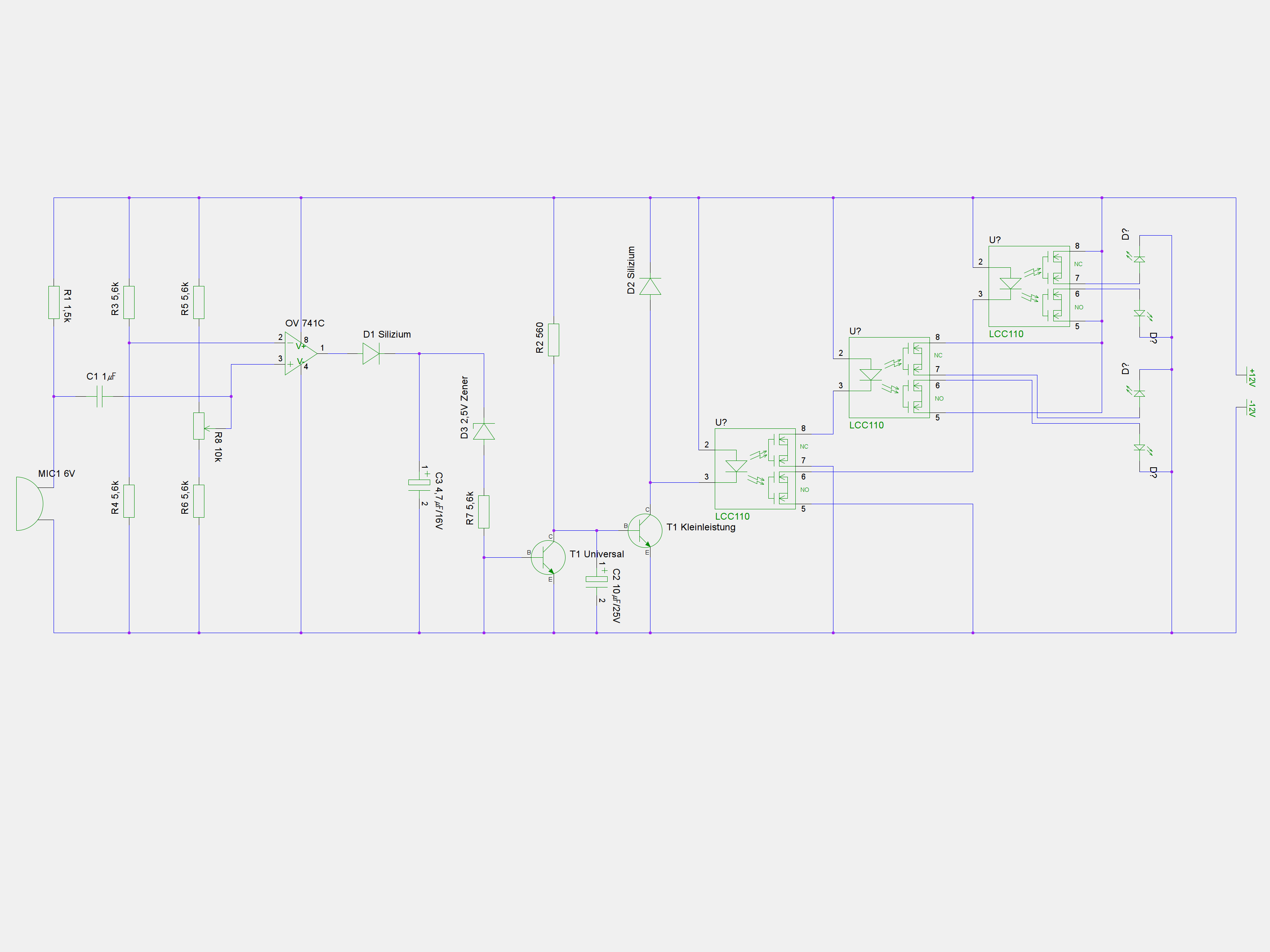

#2595662
Danke für deine Aufklärung.
Ich merk' schon, das wird nicht so einfach, wie ich es mir erhofft
hatte.
Die Betitelung meiner Schaltung ist evtl. nach wie vor verwirrend. Im
Prinzip handelt es sich um ein musikgesteuertes Lauflicht (auf die
Begriffe komme ich erst jetzt, und ich merke schon, damit wirft mir auch
Google endlich etwas aus). Gefundenes passendes Video:
http://www.youtube.com/watch?v=b_luG3quIyg
Ist die Schaltung unter
http://www.dieelektronikerseite.de/Circuits/Musik-Lauflicht.htm
zeitgemäßer und so umsetzbar?
