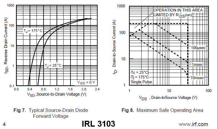

von Bernd S. (Firma: Anscheinend Corner-Cases ;-)) (bernd_stein)
M. N. schrieb:
> Danach habe ich gedacht, man kann auch ein paar IRL 3103 nehmen und es
> direkt an den Port schalten.
Dazu habe ich auch eine Frage. Wenn ich mir das Datenblatt zu dem MOSFET
anschaue, dann würde ich bei Fig.1 und 2 sagen das man mit einer
Gate / Source Spannung von 4,5V und einer Drain / Source Spannung
grösser als 1V auf alle Fälle den Nennstrom von ID = 64A erreicht.
Da aber die Diagramme nur für eine Pulsdauer für 20µs angegeben sind,
weiss ich nicht wie ich die Diagramme richtig auswerten soll.
Weil dies zu schön wäre denke ich das eigentlich
" Fig 8. Maximum Safe Operating Area " richtiger Weise zu betrachten
ist.
Nur verstehe ich nicht wie ich dieses Diagramm deuten muß.
http://www.irf.com/product-info/datasheets/data/irl3103.pdf
Bernd_Stein
von ArnoR (Gast)
Das SOA-Diagramm zeigt die maximale Belastbarkeit in Abhängigkeit von
der Pulsdauer. Für 1ms verträgt der FET ca. 200W (10V,20A oder 2V,100A),
für 100µs etwa 1kW. Die Kurven sind durch ON-Widerstand, Idmax und
Udsmax begrenzt.
> Udsmax begrenzt.
Danke, jetzt verstehe ich das Diagramm schon besser.
RDS(on) = 12mOhm
Idmax   = Aus " Absolute Maxium Ratings " IDM Pulsed Drain Current =>
220A
Udmax   = Vdss => 30V
Aber wo ist hier der RDS(on) Bereich ?
In dem Dreieck wo der Bezeichnungsstrich liegt oder in dem Rechteck das
durch Idmax und Udmax gebildet wird ?
Und wie muß ich die Linie für Dauerbetrieb einzeichnen,
wenn Id = 17A und Uds = 16V ist ?
Bernd_Stein
von MaWin (Gast)
Hoffentlich nie, das wären 272 Watt.
von ArnoR (Gast)
Das ist der Bereich links oben im Diagramm. Das steht doch dran! Da der
ON-Widerstand kein feststehender Wert ist, sondern von Exemplar zu
Exemplar und mit den Betriebsbedingungen schwankt, kann hier keine
Linie, sondern nur ein Bereich angegeben werden.

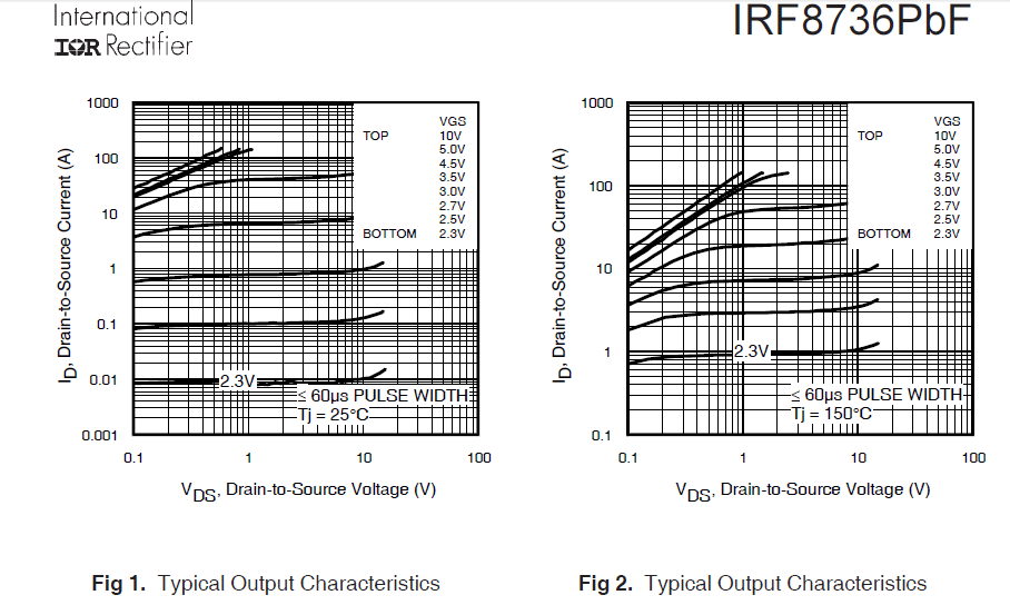

MaWin schrieb:
> Würde der unten im Link angegebene HEXFET es ohne Kühlung überleben
> 15A mit einer Ugs von 5V auf Dauer zu schalten ?
> Nö.
> Der MOSFET ist kein LogicLevel Typ sondern deutlich mit einer UGS von
> 10V angegeben:
> "Continuous Drain Current, VGS @ 10V"
> Und auch sonst sind 15A eben wegend er 1.6 Watt sehr grenzwertig für
> ihn, er braucht eine gute Platine die kühlend wirkt.
Und wie habe ich dann die im Anhang gezeigten Diagramme zu verstehen ?
Da kann ich doch mit Vgs = 3,0V 20A schalten, wenn ich einen 12V Akku
verwende oder nicht ?
Bernd_Stein
von Ulrich (Gast)
Das Diagramm zeigt typische Kurven. Je nach Exemplar können die Kurven
aber auch etwas anders aussehen. Insbesondere kann es sein dass je nach
Exemplar die Gate Spannung jeweils um z.B. 1 V höher oder ggf. auch
niedriger sein muss. Wie groß die Steuerungen sein können steht im
Datenblatt: Die Threshhold Spannung ist hier der wesentliche Parameter,
da sieht man dann wie weit Abweichungen vom typischen Wert erlaubt sind.
Nach den Kurven kann es klappen mit 20 A bei 3 V Gate Spannung, muss
aber nicht, sondern man liegt eher bei 50% Wahrscheinlichkeit das es
geht. Ob der MOSFET die Leistung auch verträgt ist eine andere Frage -
da muss man noch die SOA Kurve beachten.
