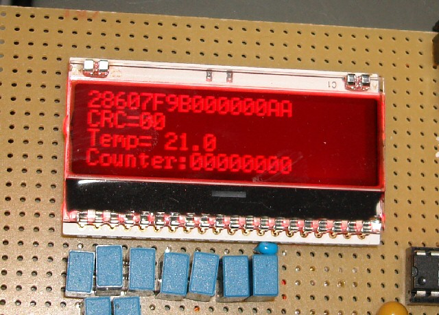

Ich habe hier ein EA DOGM132S-5 mit der gleichen Beleuchtung EA
LED55X31-R und 3.3V Versorgung. Bei mir ist es zwar etwas besser, aber
irgendwie bin ich doch enttäuscht. Die rot-schwarzen LCDs in meinem Audi
A4 (8E5) fürs Fahrer-Informationssystem, km-Zähler und die Einstellungen
der Klimaautomatik sind meilenweit besser - da ist der schwarze
Hintergrund wirklich fast schwarz. So etwas in der Richtung hätte ich
auch von EA erwartet, aber das war wohl zu viel verlangt.
Das Foto kommt meiner Situation ziemlich nahe. Wieso hast Du da so viele
Cs?

Roten eine höhere Resttransmission als im Grünen.
Von daher ist das, was die DOGM bringen durchaus in Ordnung.
