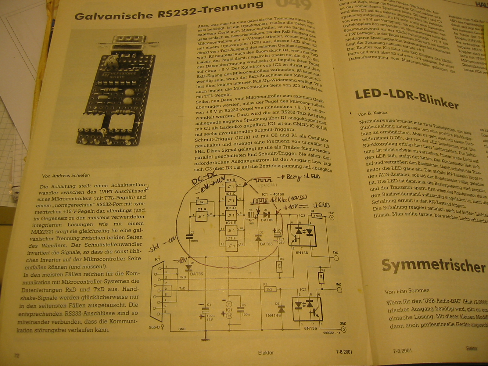

#2597408
also geht es nur um die Signale TXD und RXD!?
Es gab im Elektor mal eine Trickschaltung, in der wurde mit 2
Optokopplern gearbeitet. Die Spannung wurde aus der vollwertigen RS232
des PC gewonnen...
Wenn das etwas wäre, würde ich mal nachsehen.

Hi Hans,
hier die Schaltung.

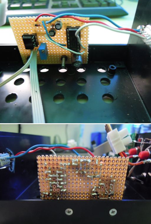

Guten Abend,
also ich habe es nun aufgebaut und es funktioniert so weit super.
Da ich keinen 6N136 auftreiben konnte, habe ich einen ILD74 verwendet.
Dadurch ergaben sich ein paar kleine Änderungen.
- IC3 und IC2 in ILD 74
- R3 in 39k
- R2 in 8k2
- R4 in 1k + 10k poti (Den Poti hab ich verwendet, da bei mir nur bei
einen ganz bestimmten, sehr kleinen Bereich funktioniert)
Als maximale Übertragungsrate funktioniert hier 19600kbit.
Danke nochmal für den Schaltplan
