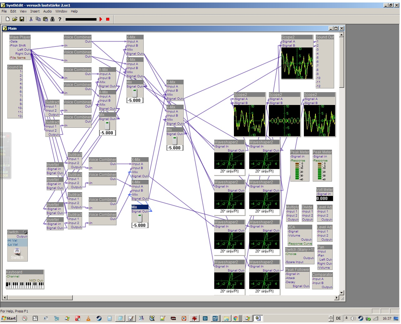

ich habe nochmal nachgeschaut, eine getrennte Masseleitung macht es sehr
leise. Wenn ich ein Monosignal auf beide Kanäle lege, wird es duch den
Monofader in Masse auch schön leise. Bei Stereo bleibt scheinbar die
Rauminformation übrig, aber in Mono auf beiden Kanälen, denn der Strom
muß ja durch beide Lautsprecher hindurch.
ich habe ein paar Möglichkeiten der Verschaltung in Synthedit
ausprobiert, Bild, um Vergleichen zu können.
Gruß carypt
von ... (Gast)
> in Synthedit
Was willst du damit wenn dir schon die simpelsten Grundlagen fehlen.
Nimm doch einen TCA 730, damit geht das.

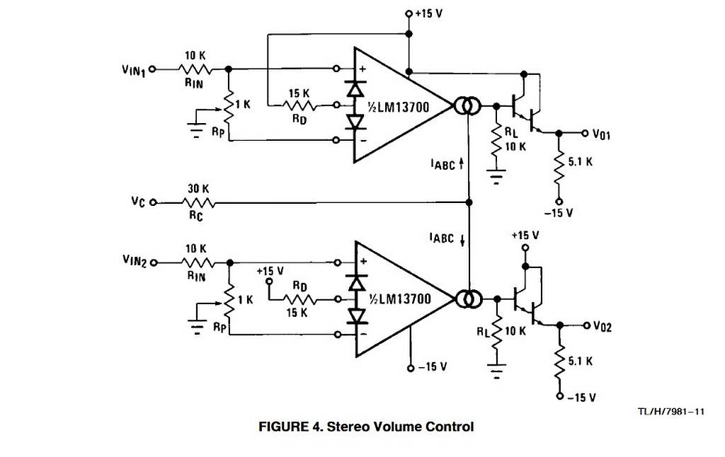

von Karl B. (gustav)
Carypt C. schrieb:
> Es gibt Mikrocontroller-Möglichkeiten mit nur
> einem regelbaren Widerstand
finde noch eine analoge Schaltung mit IC Dual Attenuator EGC1439.
Das IC wurde verbaut, um den Signalweg so kurz und unkritisch wie
möglich zu halten und die Bedienelemente "beliebig" patzieren zu können.
Mit einem Potidreh mehrere Signale steuern. Auch Soft-Fade war damit
möglich. Einfach ein passender Kondensator an die Steuerspannung.
Die Cross reference wird noch was Passendes liefern. Da EGC1439 out of
sale.
Eventuell:
Figure 4, Seite 8
https://www.elektronik-kompendium.de/public/schaerer/FILES/lm13700.pdf
ciao

von Patrick L. (Firma: S-C-I DATA GbR) (pali64)
Warum nimmst du nicht ein VCA?
Die sind extra dafür gemacht.
Da kannst du mit einem Poti so viele Audiokanäle, ohne Übersprechen
steuern wie du willst.
von Mani W. (e-doc)
Sprich: Voltage Controlled Amplifier
Will TO doch nicht. Vorschläge hatte ich auch schon gemacht.
Beitrag "Re: Lautstärkeregler für Stereo-Signal mit Mono-Poti?"
