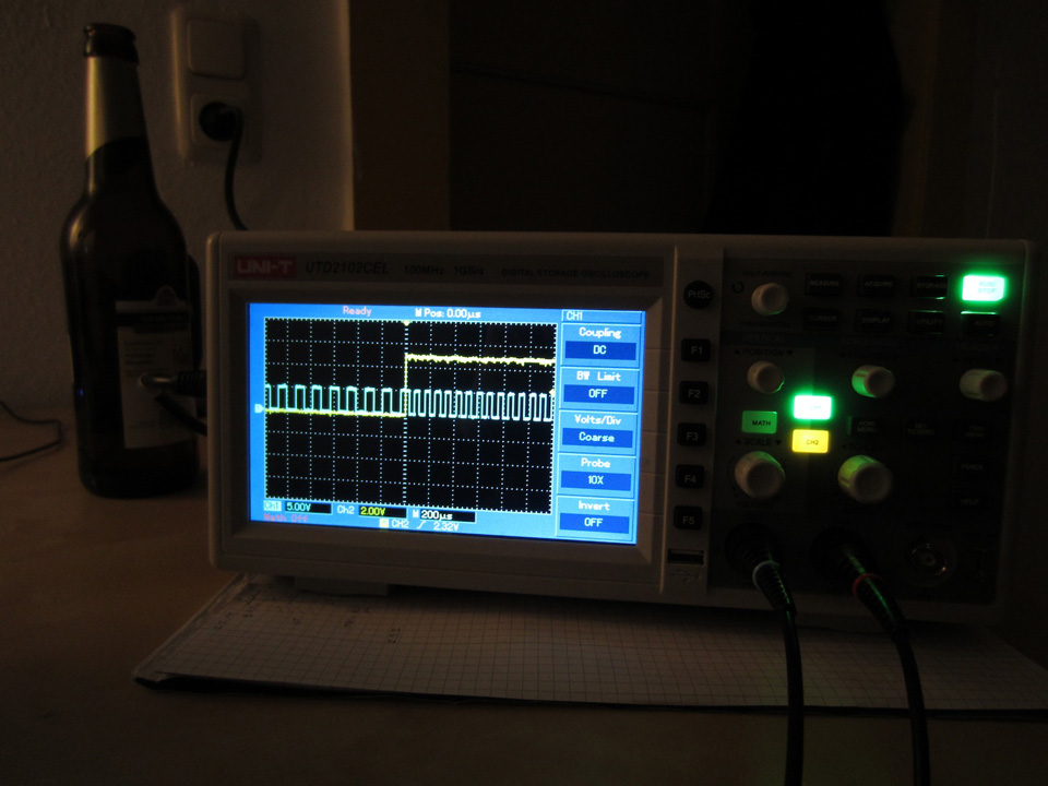

OP #2598161
Ok, es geht also scheinbar nicht, Danke, das reicht mir schon ;-)
Ich möchte eigentlich nur die UART-Sequenz FM modulieren und habe leider
schon PORTB und PORTA komplett belegt für andere Zwecke und wollte das
Signal wieder einlesen, damit ich einem Timer sagen kann er soll bei
einer '1' eine andere Frequenz (Interrupt bei Compare) als bei einer '0'
einstellen und ich in der Interrupt-Routine den einen Pin von PORTA an-
und ausschalten kann für ein Rechtecksignal, welches sich in der
Frequenz ändert.
Und ja, ich weiß was Manchester-Codierung ist und nein, ich mag das net
verwendet und ja ich weiß wie ein Modem funktioniert, Danke ^^
OP #2598318
Ha! Es geht doch! Man kann das UART-Signal über PIND einlesen, genauso
wie ich's im Ausgangsbeitrag geschrieben habe, ich hatte nur einen
anderen Fehler im Code.
Komisch dass man sowas nur nach Mitternacht mit Bier hinkriegt :D Naja,
jetzt gehts, wie man hoffentlich auf dem Bild sehen kann. (Wenn denn das
Forum endlich mal das Bild hochladen würde [und ja, es ist im richtigen
Format])
