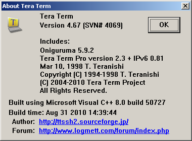

Tera Term VT100 Problem mit RTS
Gast #2598692
ich nutze seit 10 Jahren die 23iger Version:
http://hp.vector.co.jp/authors/VA002416/teraterm.html
95/NT.
Einziger Nachteil: Das Teil geht nur bis COM4, warum auch immer. Auf der
Seite ist auch noch eine Version für Win3.1 - scheinbar mit >COM4
Nutzung.
Ich habe mir mal die aktuelle Version bei Sourceforge/Heise
runtergeladen: 4.73.
Hier kann man alle COMports auswählen die vorhanden sind, werden sogar
mit Kommentar eingebelndet. Problem:
Ich habe schon immer die Reset Leitung des Controllers der
Sendeschaltung an RTS, normalerweise ist diese nicht aktiv. Bei der
Version 4.73 von Tera Term wird beim Verbinden mit dem COMport diese
Leitung gesetzt, obwohl auch dort die Flusskontrolle aus ist. Woher kann
das kommen? Die Version 23 macht das nicht, auch andere Terminal
Programme initialisieren die RTS unberührt...
Eigentlich brauche ich ein VT100 Term das auch Ports größer 4 anzeigt.
Also TeraTerm mit dieser Eigenschaft, aber ansonsten wie die 23iger
Version.
