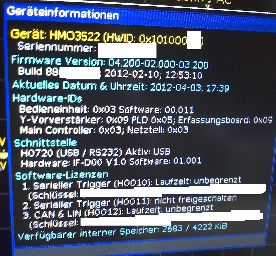

Hallo naja laut Datatec, schon, auf meinem Gerät sieht das so aus: Siehe
Foto
Hameg hab ich ein Mail geschrieben, aber noch keine Antwort.
Muss ich das Gerät jetzt einsenden?
> Foto
> Gruß
Hallo Markus,
also ich habe mal die Daten mit meinem Scope verglichen. Die aktuelle
Firmware hast du drauf, also die gleiche wie ich nach dem Umbau.
Einzige Unterschiede sehe ich beim PLD, da habe ich 0x85, und beim
Erfassungsboard, da steht bei mir 0x0d.
Nun gut, was soll's. Schick es ein und gut ist. Klar, immer etwas
lästig, am Ende hast du aktuelle Hard- und Software.
