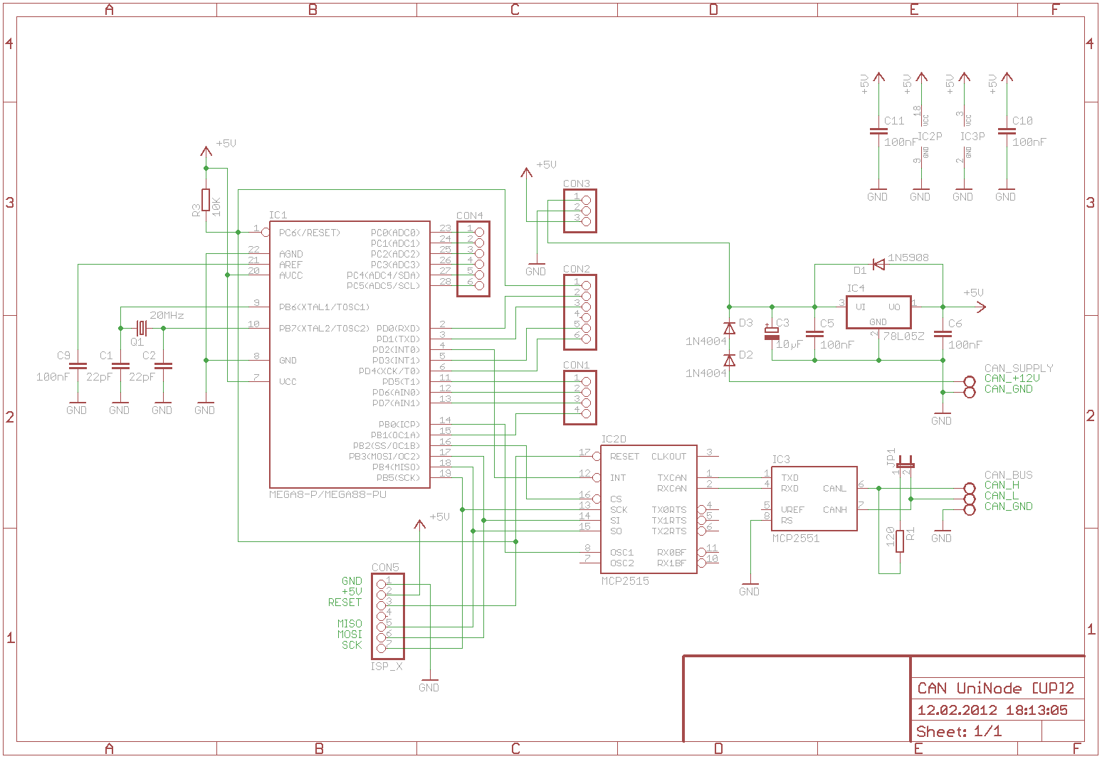

Hallöchen,
ich habe einen CAN-Bus(mit zwei Teilnehmern) in der Beta-Phase und
schreibe seit einiger Zeit auch an der Software dafür.
Heute wurde aber nach dem Einstecken des Netzteils(welches beide Knoten
versorgt) ein CAN-Controller beschädigt und ich weiß nicht so ganz, an
was dies liegen könnte. Wahrscheinlich irgendwelche Spannungsspitzen
beim PowerUp.
Als Vorlage für die Schaltung habe ich Fabian Greifs CAN-Testboard
benutzt und nur ein klein wenig verändert.
Könntet ihr event. mal kurz drüberguggn?

CANL/H über Kreuz mit Stecker verbunden.
von Peter K. (Gast)
was genau meinst du damit?
LG
von (prx) A. K. (prx)
CANH vom Transceiver geht an CANL vom Stecker. Und umgekehrt.
von Peter K. (Gast)
Oh... du hast Recht.
Im Schaltplan, und (ich hab grad geschaut) auch auf den Boards falsch
angeschlossen. Sollte ich wohl mal wechseln.;-) Danke.
Die große Frage wäre nun - kann die CAN-Polung des Tranceivers für den
Ausfall des Controllers verantwortlich sein???
LG
Nein.
von Peter K. (Gast)
Was könnte es denn dann sein?
LG
von Frank K. (fchk)
Peter K. schrieb:
> Hallöchen,
> beim PowerUp.
Was genau ist beschädigt worden? Der Transceiver 2551 oder der
Controller 2515?
Zunächst einmal: Du hast zu wenig Abblockkondensatoren. Der AVR braucht
zwei (VDD/GND und AVDD/AGND), der 2515 braucht einen und der 2551
braucht einen, und der Spannungsregler braucht welche, die Du aber drin
hast. Das kanns aber nicht sein.
Zum Schutz den Transceivers setzt man Schutzdioden und eine
stromkompensierte Drossel ein, siehe zB (eben mal gegoogelt)
http://wiki.iuse.org/wiki/doku.php?id=ueschutz
Wenn es den Transceiver erwischt hat, könntest Du einen robusteren
einsetzen, z.B. MAX13050.
fchk

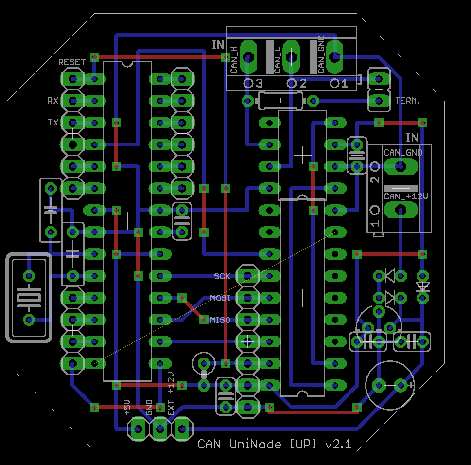

von Peter K. (Gast)
Hallo Frank,
die Kondensatoren sind eigentlich alle vorhanden. Könnte es aber
vielleicht bei C10 Probleme geben, den ich für ATMegaVCC UND den 2515
CAN-Controller einsetze, da sie ziemlich eng nebeneinander bestückt
sind(das ist der Kondensator mittig am unteren Rand)?
Im Anhang ist mal das Eagle-Layout der Platine.
Und nicht der Tranceiver, sondern der CAN-Controller funktioniert nicht
mehr.
Ich kann auch nicht genau sagen, ob er nun gar nicht mehr geht. Ich kann
nur keine weitere Kommunikation über den BUS mit ihm aufbauen.

von Frank K. (fchk)
Nun ja, das Layout sieht aus, als hättest Du noch nicht viel Erfahrung
damit.
Außerdem hast Du Dir die Sache unnötig schwer gemacht. Hättest Du statt
dem Mega8+MCP2515 z.B. einen PIC18F26K80 genommen, hättest Du es beim
Layout einfacher gehabt, und billiger und platzsparender ist es
obendrein. Der 18F26K80 ist im Prinzip der gleiche CAN-Controller wie
der MCP2515, hat aber als Bonus noch einen kompletten Mikrocontroller im
Gehäuse mit drin, wobei die Kommunikation mit dem CAN dann natürlich
nicht über SPI geht, sondern über direkte Registerzugriffe, was die
Geschichte weiter vereinfacht.
Ansonsten ist eine Ferndiagnose ohne weitere Infos und Messmittel auf
Deiner Seite ziemlich aussichtslos.
fchk
von Peter K. (Gast)
Hallo Frank,
danke für dein Feedback.^^
Ich sollte gleich mal vorwegnehmen, dass es sich bei der obigen Platine
um eine standardisierte Lochrasterplatine handelt! Ich habe mehrere
Wochen immer wieder nachgebessert, um die Schaltung überhaupt
draufsetzen und ohne externe Bedrahtung realisieren zu können. Eine
Industrieplatine hätte ich von vornherein völlig anders konzipiert -
aber bis dato bewegt sich mein Projekt erst einmal in einem
experimentellen Rahmen.

von Osche R. (Gast)
Statt 1x 120 Ohm zwischen CAN_H und CAN_L nimmst Du besser 2x 60 Ohm und
schaltest vom Mittelpunkt 470nF nach Masse.
Direkt an die Steckerpins CAN_H, CAN_L kommen je 47pF nach Masse.
Zwischen Stecker und Transceiver solltest Du eine stromkompensierte
CAN-Drossel setzen. Z.B. Epcos B82790 oder TDK ACT45.

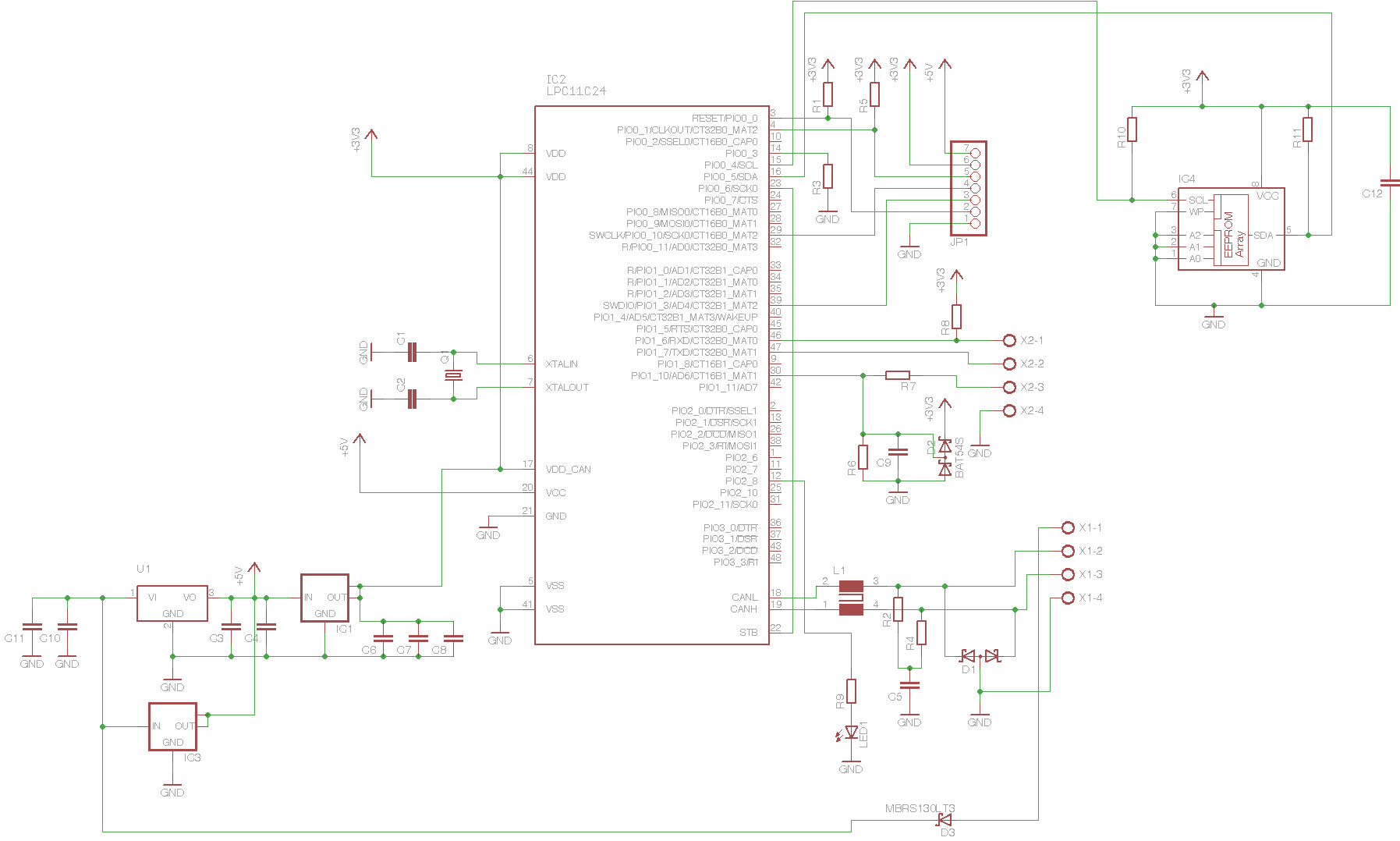

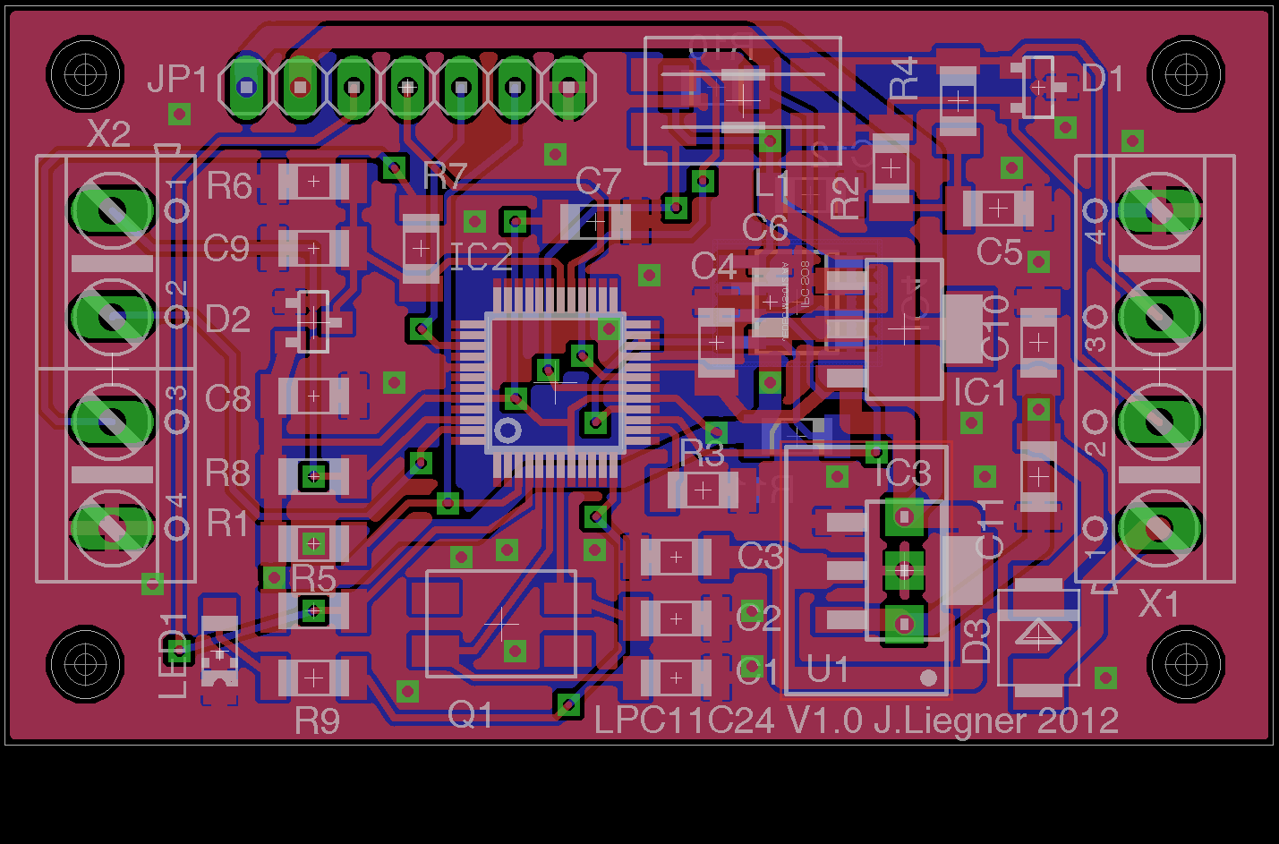

von Jürgen (jliegner)
Noch ein Kandidat:
LPC11C24
32 bit Cortex M0, CAN und CAN PHY auf dem Chip. Da reicht ein einziger
Chip für alles. Die Software für den CAN Treiber und CANOpen ist schon
fertig im Rom. Das alles für nicht mal 3€.

Wenn du das LPCXpresso hast und auch die Software dazu installiert hast,
sind da viele Beispiele mir drin. Mit Deutsch ist da aber nicht viel.
Auf Grund der Tatsache, dass der CAN Treiber schon als Rom eingebaut
ist, ist die Programmierung sehr einfach. Ich hänge mal mein aktuelles
Projekt als sch und brd dran. Dank des "Platinensammlers" in diesem
Forum war die Herstellung der Platinen bezahlbar. Es ist auch mein
erstes SMD-Projekt mit solch kleinen Chips. Ich will mit der Platine nur
ein Paar DS18S20 auf den CAN-Bus schicken.
Jürgen, könntest Du evtl. die sch/brd für EAGLE 5.10 exportieren? Ich
So im Anhang die Bilder als png. Da das Board nur 35cx60mm groß ist
reicht die Light Version von Eagle. Damit kann sich dann jeder das
konvertieren wohin er will. Die beiden parallelen Spannungsregler sind
Bestückungsvarianten, damit auch ein Schaltregler wie der Traco TSR
1-2450 drauf passt.
von Peter K. (Gast)
Hallöchen Jürgen,
nettes Teil.;-)
Was genau ist denn X2 und JP1? Warum hast du denn eigentlich ein EEPROM
bestückt - der µC hat doch schon um die 1k, oder?
Hallo Peter,
die ARM Cortexe haben fast alle kein eeprom. Konfigurationsdaten kann
man zur Laufzeit ins Flasch schreiben. Ich hatte auch nicht an eeprom
gedacht sondern an sowas wie RAMTRON FRAMS FM24V10. Da der Platz auf der
Unterseite da war, habe ich ihn dafür benutzt. Muss ja nicht bestückt
werden.
X2 ist wie X1 eine einfache Leiterplattenklemme. An JP 1 sind GND,
Reset, SWDIO, SWCLK +3,3V und 5V rausgeführt. Wozu wird sich noch
zeigen. Da zum Debuggen und Programmieren nur SWDIO SWCLK und GND
benötigt wird, gibts keinen Standard JTAG Anschluss. Programmieren und
verstehen sollte man die Chips schon, nur Code zu Übernehmen reicht mit
Sicherheit nicht aus.
