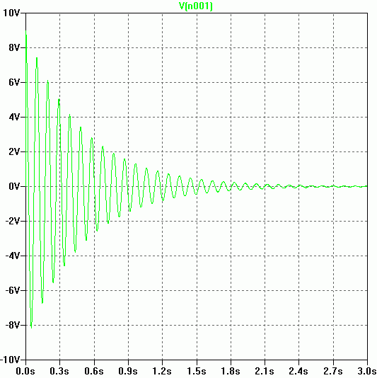

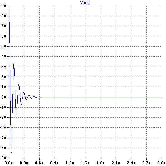

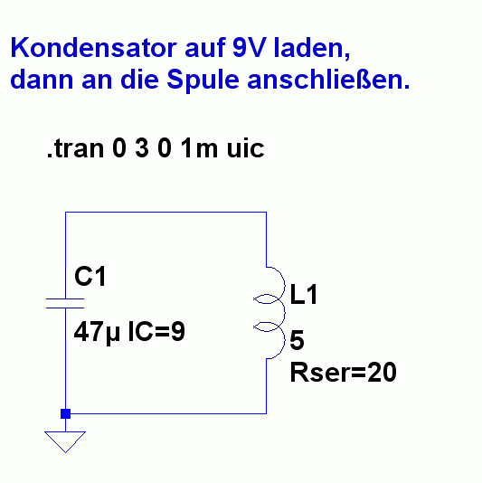

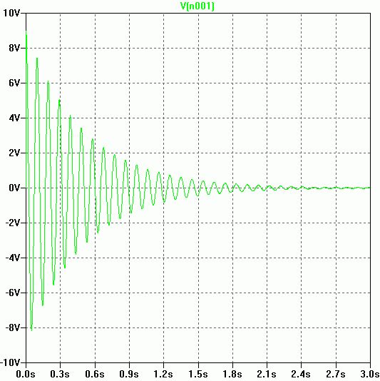

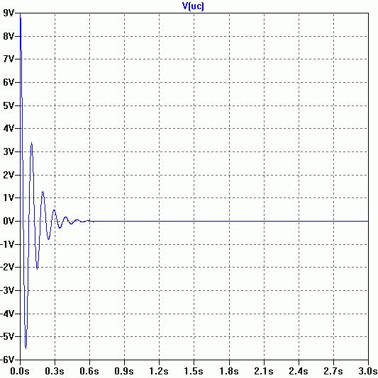

#2599741
Nimm mal die Primärseite, ca. 5H. Lass die die Sekundärseite dabei
offen.
Kondensator auf eine Gleichspannung aufladen. Dann an die Spule
anschließen. Wenn die Dämpfung nicht zu groß ist, dann müsste man da
eine Schwingung sehen.

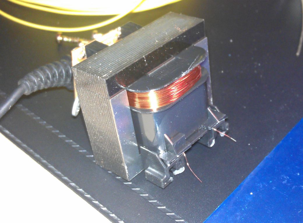

Gast #2599747
hallo Helmut.
Also, ich hab mal so ein Netztrafo aufgemacht (siehe bild).
Primärseite verträgt nur 21mA, aber ich werds mal versuchen. Wie gross
schätzt du die Induktivität der sekundärspule?
liebe Grüsse
Gast #2599768
hallo Helmut
Danke für die berechnung, da hät ich auch selbst drauf kommmen können ;)
In meinem Fall ist der output aber bloss 3.7V, also werde ich eine
Induktivität von ca 1.5mH bekommen.
Also hätte ich bei der Primärspule eine Schwingfrequenz von ca 10Hz, bei
verwendung der Sekundärspule hätte ich ca 600Hz. Sollte eigentlich
beides machbar sein oder?
Was mich noch verwirrt. Ich hab mit meinem multimeter gerade Primär und
sekundärspule auf leitfähigkeit überprüft (mithilfe dieses beep signals)
Bei der Primärspule hab ich kein signal, bei der Sekundärspule schon.
Könnte das daran liegen, das einfach die drähte zu dünn sind bei der
primärspule? Das ist auch auf dem bild oben ersichtlich.
danke übrigens für die simulation, hoffe das ich das morgen so ähnlich
hinbekomme mit dem oszi.
