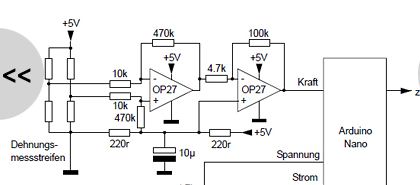

Hallo Forum,
mit der nachfolgenden Schaltung kann ich mit Hilfe einer ausgebauten
Wägebrücke ( von einer handelsüblichen Küchenwaage ) Gewichte bis 1350g
messen.
Doch welche Stellglieder muss ich verändern, damit ich eine
Messbereichserweiterung bekomme. ( mindst 2kg wenn nicht sogar bis 3kg )
Das Signal verarbeite ich dann weiter mit dem AD Port meines Arduinos.
Wenn ich die OPV Schaltung zerlege, dann wäre ja zuerst ein
Differenzenverstärke aber was wäre dann die 2.te OPV Schaltung?
Was haben diese 220R Widerstände auf sich?
Stehe gerade irgendwie total auf der Leitung.
bitte um Hilfe
danke
gruß
Dieter

Die Widerstände 100k und 4,7k bestimmen die Verstärkung: V=100/4,7; wenn
Du mehr "kg" messen willst, musst Du die Verstärkung verkleinern.
Die erzeugen eine künstlichen Nullpunkt von 2,5V (5V/2). D.h.: wenn die
Brücke abgeglichen ist (Differenzspannung am Eingang=0V), hat der
Ausgang "Kraft" 2,5V (ohne Berücksichtigung von Offsetfehlern).
