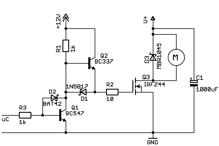

Bei der Leiterplatte löte ich 6mm dicke Kupferrohre ein, was sicherlich
reichen sollte.
Zu den Mosfettreibern:
Ich verwende diese Schaltung:
http://www.mikrocontroller.net/wikifiles/0/01/Motor_PWM1_real.gif
Bei 10 von den Mosfets sollte ein Blindstrom von 6mA + 3mA Ig fließen,
bei dem ich mir denke, dass die Schaltung das schaffen sollte.

Daniel schrieb:> Bei 10 von den Mosfets sollte ein Blindstrom von 6mA + 3mA Ig fließen,> bei dem ich mir denke, dass die Schaltung das schaffen sollte.
Ach so, die Flankensteilheit ist dir völlig egel. Du willst gar keinen
Taktor bauen, sondern MOSFETs sprengen.
Eine Freilaufdiode für 400A habe ich.
Was für eine Treiberstufe sollte ich nehmen, wenn ich 10 Mosfets mit je
2nF Gatekapazität und 250uA Gatestrom habe?
OH OH, das wird böse enden
Es geht um die Umladung des Gatekondensators, so schnell wie möglich,
denn beim Umschalten wird 0,5*U*I verheizt.
Rechne mit 2A PRO Mosfet
Oder IRFP2907 (im TO247 Geh.) nehemen 3-4 parallel schalten.
Dickkupfer Platine ist aber nötig. Auflöten von Draht bringt nicht
unbedingt viel.
Oder besser gleich sowas wie FB180SA10 der hat Schraubanschlüsse.
Weil diese Schaltung nur ca. 800mA Gatestrom bringt. Treiber-ICs
schaffen teilweise das zehnfache.
Du kannst natürlich den Mosfet-Treiber diskret aufbauen, aber für deine
Anwendung muss da mehr Power hinter sein.

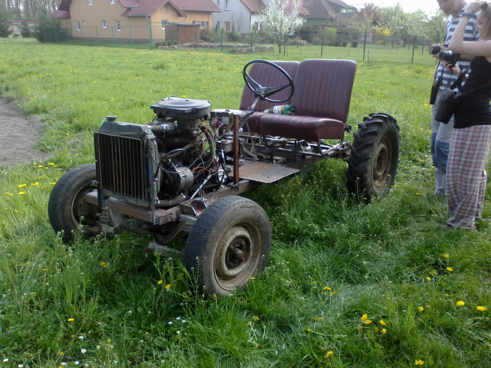

Einen gebauten Traktor habe ich schon. Siehe Anhang
