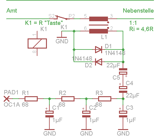

Moinsen,
an einer Fritzbox kann man zwar wunderbar mit dem W48 nach draußen
wählen, aber für Nebenstellenfunktionen brauchts dann doch DTMF.
Daher habe ich mir nen DTMF Generator gebaut, angelehnt an:
http://www.atmel.com/dyn/resources/prod_documents/DOC1982.PDF
Das Ganze funktioniert auch einigermaßen, nur ist es vom Wetter in
Sibieren abhängig ob die Nummer funktioniert oder nicht.
Die Nummer des SIP Telefons geht immer, meine Handynummer auch.
Die Anrufbeatworter nach Zufall und die Handynummer eines Bekannten nie.
Der Frequenzdrift beträgt ja maximal 1,5%, die Frequenz die am meisten
abhaut ist immernoch in der Toleranz mit 1,3% (gemessen).
Zuerste hatte ich 70ms Ton bei 30ms Pause, doch da ging ganix.
Beim verdoppeln der zeiten kommts das obige dabei heraus.
Der Übertrager ist in Reihe mit dem Telefon, die Dioden sorgen dafür,
dass der AVR nicht gegrillt wird und die 22µF Elkos halten Gleichstrom
vom Übertrager fern. Der Ton ist auch deutlich im Höhrer zu vernehmen.
Verwendet wird ein mega16.
Sticht jemanden ins Auge wo der Fehler ist oder kann mir sagen wo ich
noch suchen muss?
OP (Firma: fritzler-avr.de) #2601331
Die Dioden gingen anfangs auch in Begrenzung, habe dann das Signal
abgeschwächt, 5,1V Z-Dioden kommen mitm nächsten Reichelt Paket.
Dass die Boxen zickig sind, was DTMF und IWV angeht weis man ja.
Unser normales billig Analogtelefon wählt aber Einwandfrei.
Persönliche Seite #2601356
Hm. Haben die AVR keinen RC-Oszillator intern?
C3 kannste entfernen.
Der RC-Tiefpaß ist auch etwas komisch. R zu klein, C zu groß. Und wenn
du zwei in Reihe schaltest mit gleicher Grenzfrequenz, dann mach die
nachfolgende Stufe jeweils Faktor 3 bis 10 impedanzmäßig größer.
Ansonsten koppeln die Stufen wie wild miteinander!
Überleg dir was der AVR überhaupt an Strom liefern kann. Hoffentlich
isser nicht schon putt. Besser wäre ein Audio-OpAmp hinten dran. TDA7052
und du bist auch gleich die großen Koppel-Kondis los.
OP (Firma: fritzler-avr.de) #2601362
Der Plan soll nur die Einkopplung zeigen, daher ist nichts weiter
drinne.
Ansonsten klemmt da noch ne 7seg Anzeige drauf und die Matrixtasten.
Der Pin wird auch nicht überlastet, das hab ich mal durchsimuliert.
Das Relais ist natürlich auch geschlossen, sonst würds Telefon ja nicht
laufen ;)
Die Rs sind so bemessen die größte Amplitude am Übertrager zu bekommen
ohne den Pin zu überlasten, die Cs sind dann dazu berechnet.
Der Aufbau sollte nur mitm AVR auskommen, abern Opamp wird hier wohl
doch nötig.

Benutzt du denn einen Quarz oder nicht? DTMF Töne sind kritischer als
Baudraten - die sollten auf +/- 0,5% genau sein. Die quarzlose DTMF
Applikation vonn AVR hatte ich auch mal aufgebaut, die taugt nix.
Irgendwann schlachtete ich dann ein altes CT1 Schnurlostelefon und
raubte den DTMF Chip (KS58015). Damit gings sofort und immer.

OP (Firma: fritzler-avr.de) #2601598
Natürlich ist da nen Quarz drann mit 16MHz und die DTMF Töne müssen
Frequenztehnisch auf 1,5% genau sein.
7.1.2 Frequenzabweichung
Die maximal zulässige Frequenzabweichung von der Sollfrequenz muss gemäß
[10]
fAbw ≤ ± 1,5 % sein.
Hab jetz noch in das Telekom pdf gesehen wegen der Tonlänge:
7.1.5 Zeitbedingungen für die MF-Wählzeichen
Die Zeichendauer darf tMFImpuls = 65 ms nicht unterschreiten.
Die Pause sollte abweichend von [10] tMFPause ≥ 80 ms sein.
Mein Problem wird wohl eher hier liegen:
7.1.3 Sendepegel
Der Sendepegel ps von MFV- Sendern wird an ZR (gemäß Anlage 3 (Seite
66)) gemessen.
Der Summenpegel der beiden Frequenzen (integriert über Zeichen- und
Pausendauer) darf
ps = –9 dB(950 mV) nicht überschreiten.
Der minimale Pegel der unteren Frequenz fu darf ps = –16 dB(950 mV)
Der minimale Pegel der oberen Frequenz fo darf ps = –14 dB(950 mV) nicht
unterschreiten.
OP (Firma: fritzler-avr.de) #2603165
Der Fehler war so einfach wie verheerend.
Anscheinend kamm die PWM Grundfrequenz (31kHz) noch zu stark durch.
3. Tiefpass hinter, nochn bissel mitm R gespielt und ab gings.
