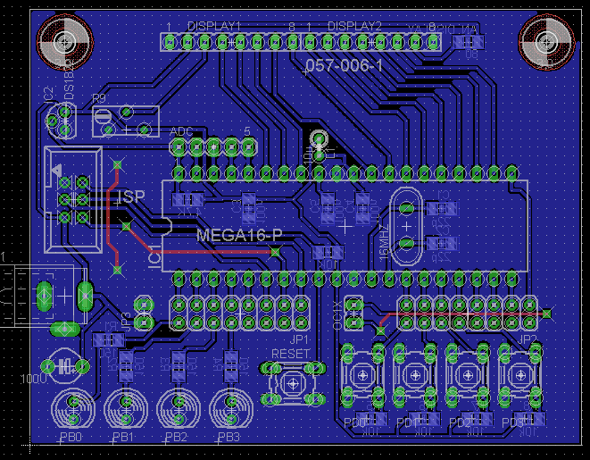

Hallo Community!
Ich komme jetzt ins zweite Semester meines Elektrotechnikstudiums.
Während des ersten Semesters habe ich meine Controllerschaltungen immer
auf dem Steckbrett aufgebaut. Jetzt möchte ich mir von Jakob Kleinen
(hier aus dem Board) mein erstes Board fertigen lassen.
Da ich noch recht unerfahren bin (erst ein Semester studiert) würde ich
euch bitten einmal über die Schaltung und das Layout zu schauen.
Immerhin ist die Leiterplatte nicht ganz billig für mich und ich möchte
Überraschungen vermeiden.
Ich hoffe ich langweile euch nicht damit.
Danke euch im voraus!

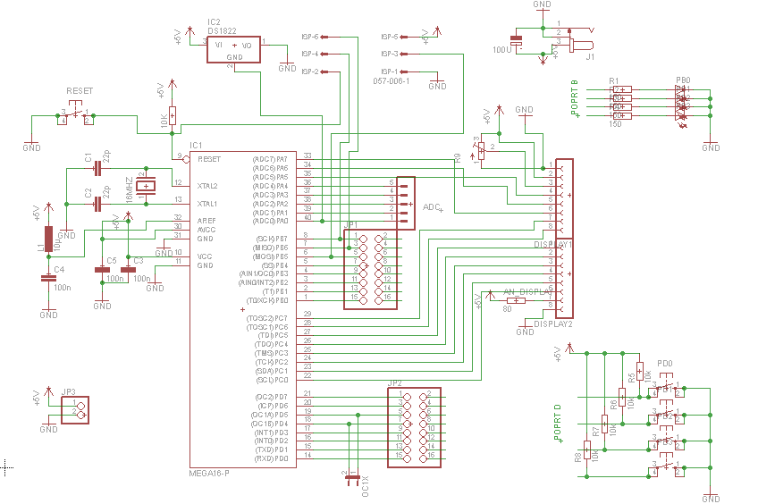

Ein paar Anmerkungen:
- AVCC und AREF vertrauscht? Die Induktivität kommt normalerweise an
AVCC.
- Warum du GND des DS1822 an PA0 anschließt und dafür VO
(Spannungsausgang?) an GND, verstehe ich nicht.
- Wo die Taster im Schaltplan angeschlossen sind, kann ich nicht
nachvollziehen. Da sollte jede Leitung entweder verbunden werde, oder
zumindest den Signalnamen enthalten.

Und im Layout:
Insbesondere der Quarz ist schlecht platziert. Der muss so nah wie
möglich an die Clockeingänge. Und dann auch noch über Drahbrücken
angeschlossen ...
Der sollte direkt unten an die Pins. Sollte bei dem Platz auch kein
Problem darstellen. ich würde den Mega16 einfach weiter nach oben
schieben.
> AVCC.
--> ja, vertauscht. AREF dann direkt an VCC??
--> habe hierfür einen Spannungswandler misbraucht, da der 1822 nicht in
der lib war. passt also.
--> sorry, hab die Taster an  PORTD und die LED an PORTB
Danke für die Hinweise
von Martin (Gast)
Nein - AVCC blockt man normalerweise einfach nur mit 100n gegen GND ab
und nimmt die interne Referenz.

Ein flacher Quarz passt auch direkt unter den Sockel, deshalb ist immer
Platz den direkt an die XTAL Pins zu basteln.

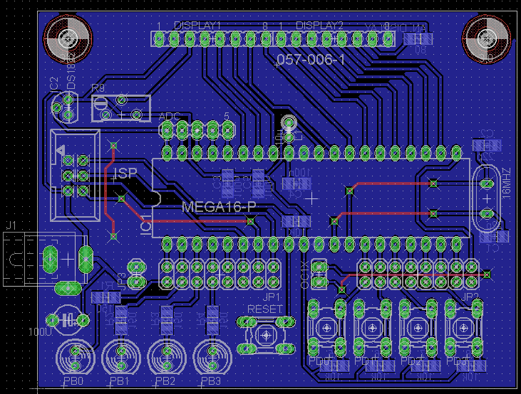

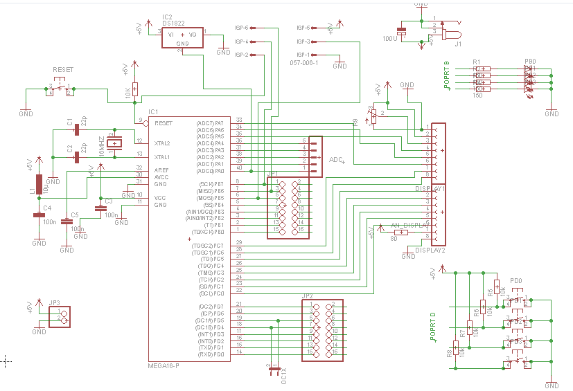

--> weil ich die Teile gerade zu Hause hab möchte ich die gerne nutzen.
spricht was gegen die paar cm des Quartzes zu den XTAL Pins? Im Anhang
noch mal den aktualisierten Schaltplan und das Board.
Danke euch bis hierher!
von Martin (Gast)
Warum hast du das mit dem Quarz nicht geändert?
Die langen Leitungen sind sehr schlecht. Je näher, desto besser.

Braucht der DS1822 nicht noch einen Ziehwiderstand am 1-Wire-Bus nach
+5V? Im Datenblatt ist in den Schaltungen immer 4,7k vorhanden, der
interne Pull-Up des µC ist jedenfalls viel hochohmiger.
Ich würde es nicht riskieren, wenn es nicht unbedingt sein muss.
Gruß Dietrich
von Matthias (Gast)
Danke, auch das habe ich übersehen. Auf dem Steckbrett ist der 4,7k
natürlich vorhanden.

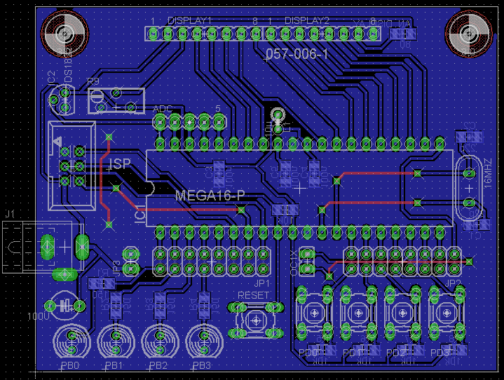

hab den Quarz unter den µC geschoben.
von Εrnst B. (ernst)
Auf der Rückseite festlöten?
Oder hast du ausprobiert, ob der so in die Aussparungen des IC-Sockels
passt? => evtl. einmal um 90° drehen
von Matthias (Gast)
habs grad probiert. um 90° gedreht passt er
von Miška (Gast)
Den Quarz besser quer stellen. Könnte zu breit für den IC-Sockel sein.

Soweit ich das nach der Lektüre diverser Artikel, insbesondere AVR040
(EMC Design Considerations) verstanden habe, ist der Abstand der beiden
Leitungen zueinander relevanter als ihre Länge. Die Fläche zwischen den
Leitungen sollte möglichst klein sein.
