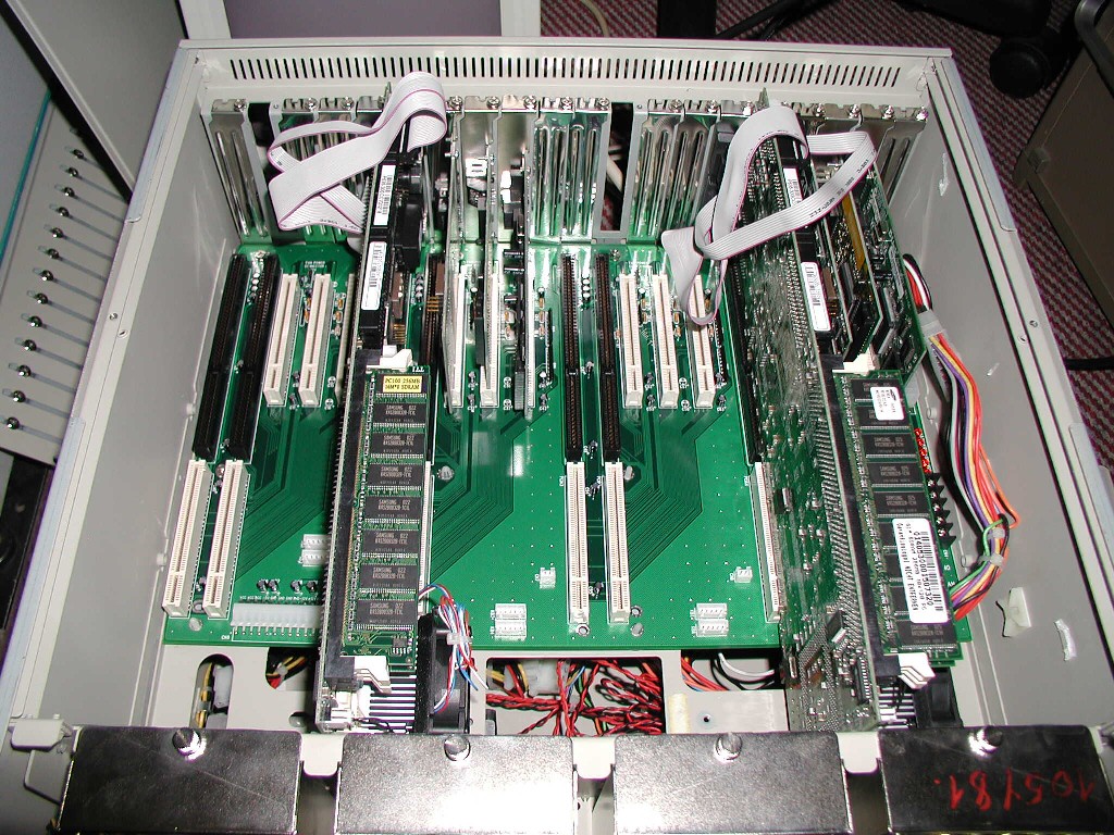

In der Industrie werden PICMG-Slot-CPU-Karten verwendet, die in passive
Backplanes eingesteckt werden. Hier gibt es auch geteilte Backplanes, wo
Du zwei Slot-CPU-Karten einstecken kannst, die dann jeweils ihre eigenen
Slots haben. Das sind dann zwei getrennte PCs an einem Netzteil in einem
Gehäuse. Solche Lösungen sind aber deutlich teurer als
Standard-Mainboards.
Das nur mal so als Anregung, was es alles so gibt.
Das Foto zeigt einen 19" Rechner mit einer 4'er Backplane und zwei
Slot-CPU-Karten. Zwei weitere konnten nachgesteckt werden.
