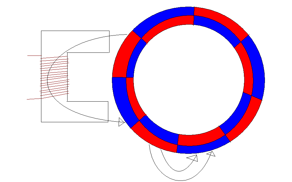

Also es ist ja wirklich schön, dass hier so eine rege Beteiligung Herrscht, aber geht das auch freundlicher? Wenn Ihr es genau wissen wollt: Es geht um eine Energy Harvesting Schaltung für einen Funksensor (ohne LEDs!). Die Aufgabe ist, in einer Druckluft Schleifmaschine Strom zu erzeugen um Betriebsdaten zu erfassen und per RFID zu versenden. Das Prinzip zur Energieerzeugung ist Induktion, also ein mehrpoliger Magnetring auf der Welle und eine Spule, die dann meine Stromquelle ist. Welche Spannungen ich genau erzeugen werde, kann ich noch nicht sagen, da ich noch eine ganze Weile auf Teile warten muss. Mit ein paar Tests habe ich aber schon Sinusförmige Spannungen von 3 bis 10 V erzeugen können. Da im Werkzeug später aber wenig Platz für große Spulen ist, werden es am Ende sicher keine 10 V werden. Nun bin ich also dabei, die Energiemanagement Schaltung zu entwerfen. Und hier möchte ich die Verluste (vor allem den Spannungsabfall) möglichst gering halten, damit ich eine möglichst kleine Spule wählen kann. Also habe ich etwas in dieser Art aufgebaut http://www.elektronik-kompendium.de/sites/slt/0204131.htm Davor natürlich ein Gleichrichter und Kondensator. Da ich hier aber U_BE "verliere", die Frage nach einem Transistor mit kleinem U_BE. Inzwischen habe ich es aber mit einem Operationsverstärker probiert, wie in meinem anderen Beitrag beschrieben. Also ja, es ist mein Ernst mit einem OP. Die Schaltung, die ich versorgen möchte (µController, RFID Chip, Beschleunigungssensor) benötigt maximal 1,5 mA, daher lege ich das ganze auf etwa 3 mA aus. Und die benötigte Spannung beträgt 2,4 - 4,25 V. Werner schrieb: > http://www.elektronik-kompendium.de/sites/slt/0204131.htm Davor > natürlich ein Gleichrichter und Kondensator. > Da ich hier aber U_BE "verliere", Du verlierst hier nicht nur Ube. Wenn es darum geht, die Dropoutspannung zu reduzieren, dann landet man bei dieser Schaltung bei einem abhängig von der Eingangsspannung extrem variablen Strom durch die Z-Diode und folglich bei einem entsprechend extremen Eigenverbrauch. Es gibt freilich sehr sparsame Low-Dropout Spannungsregler.

> Da im Werkzeug später aber wenig Platz für große Spulen ist, > werden es am Ende sicher keine 10 V werden. Warum lässt man an solche Aufgaben immer Leute ran, denen es selbst an grundlegendsten Grundlagen fehlt ? Da man bei mehr Spannung auch mit weniger Strom für dieselbe Leistung auskommt, reicht dann dünnerer Draht und die Spule wird ungefähr genau so groß wie bei kleiner Spannung. Die Spannung ist also kaum ein Entscheidungsgrund. Den wesentlichen Platzgewinn bekommt man, wenn man auf möglichst viele zusätzliche andere Bauteile vezichtet, wie unsinnige zusätzliche Step-Up Spannungsregler oder Vorwiderstände oder sonstwas. Wenn es NUR darum geht einen uC WÄHREND DES BETRIEBS des Geräts zu versorgen (also kein Akku), muß man ermitteln, wie gering die Drehzahl minimal sein kann, daraus ergibt sich die Schnelle des Magnetfeldes, daraus mit dem fertigungstechnisch notwendigen minimalen Luftspalt die mögliche Induktion und damit die Grösse, wobei man lediglich über die Polzahl am Design drehen kann, aber aus Fertigungsgründen eine kleine Polzahl haben will. Bei grösserer Drehzahl gibt es höhere Spannung, aber wenn man diese begrenzt ist das ja kein Problem. Bei wenigen Milliampere reicht eine Z-Diode oder eben ein TL431. Diese shunt-Regler verbrauchen keine Spannung, sind also kein Problem wenn die Energie knapp ist, und auch die Leistung die sie verballern wird kein Problem sein weil Druckluft die Wärme sicher gut abführt. Lediglich der Vorwiderstand ist ein nötiges Bauteil, das man einsparen kann, wenn man den Draht der Wicklung dünn genug auslegt, dann hat man die ganze Wicklung zum Abführen der Verlustleistung. Hat man einen Akku, braucht man vielleicht ein paar zusätzliche Bauteile. Gebt die Aufgabe an ein fähiges Ingenieuerbüro, die bauen dann (hoffentlich) keinen unzuverlässigen unnötig aufwändigen und sachlich fachlich unbegründeten Müll ein. Manfred, deinen Rant kannst du getrost stecken lassen. Dein Ingenieurbüro hätte irgendwann nämlich mal keine Ingenieure mehr, wenn es der Nachwuchs nicht auch lernen würde, wie man derartige Probleme angeht, und Werner scheint mir auf dem besten Weg zu sein, hier etwas zu lernen. Übrigens liegen zwischen 08/15-Kondensatoren zur Energiespeicherung und fetten Akkus mit aufwändigem Management (Ladeschaltung, Vermeidung von Tiefentladung) noch die Vielschichtkondensatoren. Habe gestern erst wieder bei ex-Angie gesehen, dass man die mittlerweile bis 22 F bekommt, zwar nur für 2,3 V, aber das genügt ja für viele heutige Elektronik. Wenn man einen Verbraucher hat, der minimal 1,8 V benötigt, dann sind das ΔU = 0,5 V, und mit C = 22 As/V könnte man folglich dabei 11 As entnehmen. Wenn die Schaltung also 20 mA braucht, dann kann sie damit fast 10 min lang noch betrieben werden.
#2609840
Falk Brunner schrieb: > ??? > Diffus. Mach mal ne Zeichnung. Wird gemacht. Falk Brunner schrieb: > Ich glaub da gibt es keine Polklauen. Eher was wild selbst gestricktes. Richtig ;) Aber ich würde lieber auf etwas Fertiges zurückgreifen. Lothar Miller schrieb: >> 2,4 - 4,25 V bei 3 mA also mindestens 7,2 mW > Das war jetzt schon mal die Leistung. Mit der Zeit wird das Energie: > wie lange kannst du deine Spannung und deinen Strom einspeisen? > Und wie lange willst/musst du diese Leistung aus dem Energiespeicher > entnehmen? > > Denn ich denke, dein uC soll auch weiterlaufen, wenn sich die Maschine > mal nicht dreht, oder? Die Elektronik soll unter Anderem die Laufzeit erkennen. Das mache ich, indem sie einfach nur dann läuft, solange auch die Maschine läuft. Also genügt ein kleiner Puffer-Kondensator. MaWin schrieb: > Warum lässt man an solche Aufgaben immer Leute ran, denen es > selbst an grundlegendsten Grundlagen fehlt ? > > Da man bei mehr Spannung auch mit weniger Strom für dieselbe > Leistung auskommt, reicht dann dünnerer Draht und die Spule > wird ungefähr genau so groß wie bei kleiner Spannung. Die > Spannung ist also kaum ein Entscheidungsgrund. > > Den wesentlichen Platzgewinn bekommt man, wenn man auf > möglichst viele zusätzliche andere Bauteile vezichtet, wie > unsinnige zusätzliche Step-Up Spannungsregler oder > Vorwiderstände oder sonstwas. > > Wenn es NUR darum geht einen uC WÄHREND DES BETRIEBS des > Geräts zu versorgen (also kein Akku), muß man ermitteln, > wie gering die Drehzahl minimal sein kann, daraus ergibt > sich die Schnelle des Magnetfeldes, daraus mit dem > fertigungstechnisch notwendigen minimalen Luftspalt die > mögliche Induktion und damit die Grösse, wobei man > lediglich über die Polzahl am Design drehen kann, aber > aus Fertigungsgründen eine kleine Polzahl haben will. > > Bei grösserer Drehzahl gibt es höhere Spannung, aber wenn > man diese begrenzt ist das ja kein Problem. Bei wenigen > Milliampere reicht eine Z-Diode oder eben ein TL431. Diese > shunt-Regler verbrauchen keine Spannung, sind also kein > Problem wenn die Energie knapp ist, und auch die Leistung > die sie verballern wird kein Problem sein weil Druckluft > die Wärme sicher gut abführt. Lediglich der Vorwiderstand > ist ein nötiges Bauteil, das man einsparen kann, wenn man > den Draht der Wicklung dünn genug auslegt, dann hat man die > ganze Wicklung zum Abführen der Verlustleistung. > > Hat man einen Akku, braucht man vielleicht ein paar zusätzliche > Bauteile. > > > Gebt die Aufgabe an ein fähiges Ingenieuerbüro, die bauen > dann (hoffentlich) keinen unzuverlässigen unnötig aufwändigen > und sachlich fachlich unbegründeten Müll ein. Mir fehlen zwar einige Grundlagen, ganz so viele aber auch wieder nicht. Mein Draht ist natürlich schon der dünnste, den ich hier im Haus gefunden habe, aber ich hoffe ja wie gesagt sowieso, etwas fertiges nehmen zu können. Meine minimale Drehzahl habe ich natürlich auch schon in Erfahrung gebracht (4000 U/min) und was den Magnetring anbetrifft kann ich maximal 16 Pole bei 650 mT nehmen. Sobald ich alle Teile habe, werde ich sehen, ob es genügt meine Spannung einfach mit einer Z-Diode zu begrenzen und einen gewissen Spannungs-/Leistungsabfall in Kauf nehmen kann, oder ob ich eine Schaltung mit geringeren Verlusten benötige. Das Eleganteste wäre natürlich wirklich eine Z-Diode + Innenwiderstand der Spule. Ich behaupte mal, daß bei 4000U/min schon eine ordentliche Leistung zusammenkommen kann. Da muß man wohl kaum so sehr auf die Noten achten. Werner schrieb: > Die Elektronik soll unter Anderem die Laufzeit erkennen. Das mache ich, > indem sie einfach nur dann läuft, solange auch die Maschine läuft. Also > genügt ein kleiner Puffer-Kondensator. Wie oft läuft die Maschine an? Wie gut hast du dieses Anlaufen im Griff? Da sind uC mit ihrer internen Reset-Logik und ihrem (internen) Oszillator bei langsamen Anstieg der Versorgungsspannung oft ein wenig zickig... :-/ > Die Elektronik soll unter Anderem die Laufzeit erkennen. Das mache ich, > indem sie einfach nur dann läuft, solange auch die Maschine läuft. Du musst aber sicher noch ein paar Bytes sicher speichern können, oder? Eine Last von 1.5mA an 4V nennt man immer noch "schlunzen". Energy Harvesting ist eine eigene Domaene, die setzt auch Sparanstrengungen am Lastende voraus. Aber mit einer kleinen Turbine und einem Motoerchen sollte ja hinreichend was rauskommen. Schau dir mal dem LTC3108 an, die operieren da noch mit mV. @ Werner (Gast) >> Diffus. Mach mal ne Zeichnung. >Wird gemacht. Naja, sieht brauchbar aus. Praktisch müssen aber wohl die Schenkel von deinem Eisenkern sehr nah am Magneten liegen, mit minimalem Luftspalt für maximale Leistung. Also Flächen mit Radius, nix einfach eckiges. >Aber ich würde lieber auf etwas Fertiges zurückgreifen. Sinnvoll. Aber ich hab da keine Empfehlung. >Mein Draht ist natürlich schon der dünnste, den ich hier im Haus >gefunden habe, Wie dünn? Für die Leistungen reichen 0,1mm Durchmesser. MFG Falk

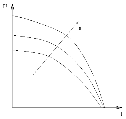

> Mir fehlen zwar einige Grundlagen, ganz so viele aber auch wieder nicht. > Mein Draht ist natürlich schon der dünnste, den ich hier im Haus > gefunden habe, aber ich hoffe ja wie gesagt sowieso, etwas fertiges > nehmen zu können. > Meine minimale Drehzahl habe ich natürlich auch schon in Erfahrung > gebracht (4000 U/min) und was den Magnetring anbetrifft kann ich maximal > 16 Pole bei 650 mT nehmen. > Sobald ich alle Teile habe, werde ich sehen, ob es genügt meine Spannung > einfach mit einer Z-Diode zu begrenzen und einen gewissen > Spannungs-/Leistungsabfall in Kauf nehmen kann, oder ob ich eine > Schaltung mit geringeren Verlusten benötige. Das Eleganteste wäre > natürlich wirklich eine Z-Diode + Innenwiderstand der Spule. Hey hey, jetzt sieht das sinnvoll aus. Du könntest sogar schon vorher BERECHNEN, wie hoch die Spannung wird, und wie gross der Spannungsabfall bei Belastung. Dann musst du nicht "den dünnsten" Draht nehmen, sondern kannst Draht und Wickelraum und Baugrösse und Kern optimal anpassen, auch in Bezug darauf was sich einfach bauen lässt. Wenn ich deine Skizze sehe, hast du den Vorteil, daß sich nur ein Magnet(-isiertes Teil) dreht, und deine Schaltung fest ist mit nur einer Spule. Das entspricht jedem normalen Benzin-Rasenmäher, der darüber die Zündung macht. Also viele tausend Volt mit einigen Watt sind kein Problem. Hättest du als Jugendlicher nur mal deinen Vater beim Rasenmähen geholfen....
#2609988
Achso, Nachtrag: Dein Ding ist ein Fahrraddynamo. Die sind so ausgelegt, bei geringer Drehzahl schon viel Leistung zu bringen, aber bei steigender Drehzahl nicht proportional viel mehr, sondern gleichbleibend. Das wäre bei diesem Aufbau sehr geschickt. Dazu hilft die Induktivität der Spule. MaWin schrieb: > Hättest du als Jugendlicher nur mal deinen Vater beim Rasenmähen > geholfen.... Vielleicht hat er das mit einem Elektrorasenmaeher ... Horst-Werner, ich trag jetzt mal nix zur Lösung deines eigentlichen Problems bei - das scheint ja mittlerweile auf einem guten Weg zu sein. Statt dessen will ich dich auf ein Meta-Problem hinweisen, das dein Thread (bzw. Mehrzahl: deine Threads) sehr schön illustrieren: Das X/Y-Problem Die ganze Zeit hast du nicht deine eigentliche Aufgabenstellung (X) genannt, sondern immer nur Fragen zu Problemen (Y) gestellt, die dir bei deiner Suche nach einer Lösung für X untergekommen sind. Das Problem dabei: wenn du in die Irre gehst - was bei einem nichttrivialen X durchaus wahrscheinlich ist - dann liegt Y gar nicht auf dem Weg zur Lösung von X. Lösungsvorschläge für Y helfen dir also gar nicht weiter! Mehr noch: Y ist womöglich esoterisch, so wie dieser Thread "Transistor mit kleinem U_be", so daß du nicht nur keine Hilfe, sondern Kopfschütteln (im besten Fall) oder gar Spott und Häme ernten wirst. Deswegen mein Rat an dich: wenn du schon Fragen nach abgeleiteten Problemen (Y) stellst, dann gib immer genug Kontext an, daß die Leute dein eigentliches Problem (X) verstehen. Noch besser: frag gleich nach Hinweisen und Löungsansätzen für X. XL Axel Schwenke schrieb: > Das X/Y-Problem Falk nennt das immer Netiquette... ;-) Ein Zitat daraus:
