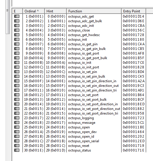

ich versuche gerade, den Octopus
(http://projekte.embedded-projects.net/index.php?module=content&action=show&page=octopus)
unter Windows und Java zum Laufen zu bekommen. libusb ist installiert
und funktioniert; ich sehe den Octopus als USB-Gerät in der
Systemsteuerung. Auch die demo.exe aus octopususb-0.5\demos\c\
funktioniert.
Wenn ich aber versuche, den Code aus
octopususb-0.5\demos\java\example.java auszuführen, erhalte ich jedoch
immer die Meldung
Exception in thread "main" java.lang.UnsatisfiedLinkError: octopusJNI.new_octopus_context()J
  at octopusJNI.new_octopus_context(Native Method)
  at octopus_context.<init>(octopus_context.java:55)
  at Start.main(Start.java:17)
(Start.java, weil ich den relevanten Code in meine eigene .java kopiert
habe.)
Die octopus.dll wird gefunden, die Funktion new_octopus_context() darin
jedoch nicht. Nach einigem Suchen habe ich mal mit dem Dependency Walker
in die .dll hineingeschaut, und war arg überrascht -- denn der findet
die Funktion auch nicht, und es scheinen auch einige andere Funktionen
zu fehlen, u.a. die SPI- und I2C-Funktionen (s. Anhang).
Übersehe ich hier etwas, oder fehlen in der .dll wirklich Funktionen? Im
C-Quelltext sind sie vorhanden, ich habe jedoch unter Windows keinen
C-Compiler zur Verfügung, um die .dll neu zu übersetzen.
Verwendet wurden
- Windows 7 professional
- JRE 1.7 (Fehler ist aber auch mit JRE 1.6 und 1.4 reproduzierbar)
- octopus.dll aus
http://code.google.com/p/octopususb/downloads/detail?name=octopususb-0.5.tar.gz&can=2&q=
EDIT: Der relevante Code ist:
System.loadLibrary("octopus");  // funktioniert
octopus_context oxo = new octopus_context(); // funktioniert nicht mehr
octopus.octopus_init(oxo);
octopus.octopus_open(oxo);
Gruß & Dank,
Michael

OP #2618080
Danke, SIGINT!
Verstehe ich richtig, dass demnach
(a) die Windows-DLL und die die Linux-Lib unterschiedliche Funktionen
unterstützen, wobei der Windows-DLL Funktionen fehlen (u.a. SPI,
I2C-Unterstützung), und
(b) ich deshalb für Windows und Linux unterschiedliche Java-Wrapper
brauche?
Super! :-/

OP #2619456
Sigint 112 schrieb:
> Ich kann verstehen, warum das Teil nicht so weit verbreitet ist. Die
> Doku ist totaler Mist,
Jepp. Habe ich leider erst reingeschaut, als das Teil schon zu Hause
lag...
> da fehlt ja die Hälfte. Am besten Fragst du mal
> im Forum von SWIG nach, wie man den Wrapper unter Java nutzt. Ich glaube
> mittlerweile, daß die DLL irgendwie in Java eingebunden werden muss,
> damit du die nutzen kannst.
Das ist mir schon klar (denke ich...):
- Die DLL lade ich mit
- Dann rufe ich die Methoden aus dem SWIG-Wrapper auf, z.B.
- Das führt um eine Ecke zum Aufruf der Funktion in der DLL:
class octopusJNI {
  public final static native long new_octopus_context();
Blöderweise gibt es in der DLL aber kein new_octopus_context(), wenn ich
den Output des Dependency Walker richtig lese. (Lese ich ihn richtig?)
Das führt mich zum Verdacht, dass
- die DLL und die Unix-lib einen unterschiedlichen Funktionsumfang
haben, und
- der Wrapper für die Unix-lib generiert wurde.
Soll-Zustand sollte doch eigentlich sein, dass
- DLL und Unix-lib die gleichen Funktionen enthalten,
- dadurch der SWIG-Wrapper für beide passt, und
- so die Plattform-Unabhängigkeit auf JAVA-Seite gewahrt ist.
Oder nicht?
> Den Octopus-Treiber hast du auch
> installiert, oder?
> In C ist alles viel einfacher: Einfach ne Import-Lib basteln und gut
> ist.
Hilft aber auch nicht, wenn der Bibliothek auf einer der Plattformen
Funktionen fehlen...
Gruß & Dank,
Michael

OP #2621361
Läubi .. schrieb:
> Welche DLL? Der JavaWrapper?
Der Java-Wrapper ist doch keine DLL, sondern besteht aus Java-Klassen,
nämlich
octopus.java
octopus_device_list.java
octopusConstants.java
octopusJNI.java
SWIGTYPE_p_unsigned_char.java
SWIGTYPE_p_unsigned_int.java
SWIGTYPE_p_usb_dev_handle.java
SWIGTYPE_p_usb_device.java
und den zugehörigen .class-Dateien. Die liegen alle in
octopususb-0.5\libs\java\.
> Es gibt zwei DLLs mit gleichem Namen, also vorsicht!
Welche denn? Die octopususb-0.5 enthält zwar zweimal die octopus.dll (in
libs\java und liboctopus\src), aber die sind Byte für Byte identisch.
> octopus_context ist eine reine Javaklasse siehe: octopus_context.java
> unter /libs/java dort müßte auch die "richtige" octupus.dll liegen.
Soweit ist mir das klar...
Gruß & Dank,
Michael
