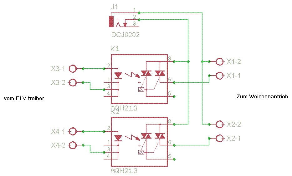

ich habe mir von ELV die LED-I2C-Steuertreiber gekauft.
Jetzt würde ich gerne über einen Optokoppler Weichen Ansteuern
Der Link:
http://medienpdb.maerklin.de/product_files/1/pdf/74490_betrieb.pdf
Welche Optokoppler kann ich dafür nehmen?
danke für Info´s
thomas

OP #2605882
Ja ich wollte a) nur den Baustein für Sekunden ansteuern, um keine
Überlastung zu bekommen.
Reichelt hat doch leider einiges an Optokoppler im angebot. Welcher wäre
ratsam?
gruß thomas

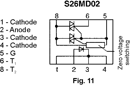

OP #2606438
hinz schrieb:
>> ratsam?
> S26M D02
Okay gefunden habe ich Ihn bei Reichelt.
Ich denke das ich für jede Weiche zwei Bauteile brauche.
Über Pin 2 + 3 kommen meine 5V an.
Welche PIN´s belege ich den für den Ausgang?
gruß thomas
