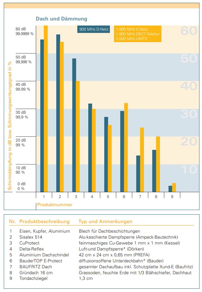

OP #2608656
Herzlichen Dank bisher an alle Diskussionsteilnehmer!
Ich habe zu dem Thema ein sehr hilfreiches PDF gefunden über "Schirmung
elektromagnetischer Wellen im persönlichen Umfeld". Es geht
schwerupunktmäßig um Abschirmung von Räumen im Haus gegen
Handy-Strahlung von außen. Ich habe das interessanteste Diagramm (Seite
31) über die Schirmdämpfung unterschiedlicher Materialien mal
rauskopiert und hier als Bild angehängt.
Das Diagramm zeigt, das Eisen, Kupfer und Aluminium als Blech (ich denke
mal gemeint ist Dicke 0,5-1,0mm) hervorragend abschirmen (60dB). Sehr
wirksam ist auch eine alukaschierte Dampfsperre "Sisalex 514" mit einer
Gesamtdicke von 0,26mm ebenfalls mit 60dB Schirmdämpfung.
Hier das ganze PDF (45 Seiten, 1,1MB):
www.izmf.de/download/archiv/Bayerisches_Landesamt.pdf
Weiß denn einer noch eine Antwort auf meine Frage vom 23.03.2012 18:16 ?

Gast #2608887
>Ich habe zu dem Thema ein sehr hilfreiches PDF gefunden...
Das PDF ist Schrott, bzw sagt gar nichts aus
Das Material ist eigentlich Wurst bei >2GHz da reichen ganz wenige um an
Dicke! Das entscheidende und auch problematische ist, die
lückenlose/spaltlose Verlegung! Alu würde gut gehen, lässt sich aber
z.B. nicht verlöten!
OP #2609333
Es sagt aus, dass die 0,26mm dicke alukaschierte Dampfsperre 60dB
Schirmdämpfung hat. Weiterhin sagt es dass auch Alublech sehr gut
schirmt, was jemand hier in Frage gestellt hatte, der sagte dass in
seiner Firma durch Alu gesendet wird.

OP #2609725
Auszug aus Wikipedia
http://de.wikipedia.org/wiki/Abschirmung_(Elektrotechnik)
Elektromagnetische Felder
Hochfrequente, elektromagnetische Wechselfelder (elektromagnetische
Wellen) können nur mit elektrisch leitfähigen, allseitig geschlossenen
Hüllen abgeschirmt werden. Spalte oder Öffnungen verringern die
Schirmdämpfung. Als Faustregel gilt, dass eine Öffnung ab einer
Ausdehnung von etwa einem Zehntel der der Signalfrequenz entsprechenden
Wellenlänge die Schirmung signifikant beeinträchtigt. Die Degradation
entsteht dadurch, dass der vom abzuschirmenden Feld im Schirm erzeugte
Oberflächenstrom um die Öffnungen (Aperturen) herumfließt. Diese
Oberflächenströme haben einen Durchgriff des Feldes durch den Schirm zur
Folge. Sie bewirken ein Feld, das dem eines elektromagnetischen Dipols
oder Multipols an der Stelle der Öffnung entspricht. Das Dipol- oder
Multipolfeld überlagert sich auf der ungeschützten Seite des Schirms der
ankommenden elektromagnetischen Welle. Auf der zu schützenden Seite
wirkt der Dipol oder Multipol als Quelle eines Störfeldes. Deshalb
werden Türen und Gehäuseteile einer Abschirmung, eines Schaltschrankes
oder Gehäuses mit leitfähigen Lamellen oder Metallgeflechten gedichtet,
die eine möglichst kontinuierlich geschlossene elektrische Kontaktierung
ergeben. Die Schirmwirkung metallischer Gehäuse kann durch Kabel und
Leitungen, die die Gehäuseberandung durchdringen, erheblich
beeinträchtigt werden. Solche Kabeleinführungen, Steckverbinder und
Klemmstellen bedürfen zur Abschirmung hochfrequenter Störsignale daher
einer sorgfältigen mechanischen Gestaltung:
Leitungsschirme werden möglichst über ihren gesamten Umfang geschlossen
(360°) mit der Schirmwand verbunden.
Leitungsschirme werden zur Schirmung gegen die magnetische Komponente
elektromagnetischer Felder beidseitig angeschlossen damit ein
Ausgleichsstrom fließen kann, der dem einfallenden Feld entgegenwirkt.
D. h. Leitungsschirme sollten an beiden Enden mit dem jeweiligen
Schirmgehäuse kontaktiert sein.
Leitungsschirme sollten ein leitfähiges Gehäuse nicht durchdringen,
sondern an der Anschlussstelle kontaktiert werden.
Ungeschirmte Leitungen sollten über Filter (Durchführungskondensatoren,
Netzfilter) geführt werden.
Wegen des Skineffekts dringt ein elektromagnetisches Wechselfeld nur
begrenzt in elektrisch leitfähiges Material ein. Der Skineffekt
begünstigt die Abschirmung elektromagnetischer Felder mit leitfähigem
Material, z. B. Blech.
Gast #2609874
mit deinem Wikipediawissen wirst du nicht weit kommen
schau mal was eine EMV Schirmkammer oder nur ein einfaches
EMV-Schirmzelt kosten
HF-dicht == Wasserdicht
das PDF was du da anführst ist wohl auch ehr was für
Handystrahlen-Esoteriker
OP #2610046
Eine EMV Schirmkammer soll ja auch nahezu HF-Dicht sein. Mir reicht eine
Dämpfung. Ein Schirmzelt soll luftdurchlässig sein. Das macht es recht
teuer. Das ist für mich erstmal unnötig.
OK sehe ich auch so. Wir brauchen erfreulicherweise aber nicht HF-dicht
sondern nur HF-gedämpft. Dann brauchen wir auch nicht Wasserdicht
sondern nur wie in der Haushaltsmikrowelle "ziemlich dicht".
Das glaube ich nicht. Das PDF ist von dem Bayrischen Landesamt für
Umwelt und die Bearbeitung/Text/Konzept stammt lt. Impressum u.A. von
Prof. Dipl.-Ing. Peter Pauli, Universität der Bundeswehr München
Der gleiche Herr Pauli hat auch die Messungen vorgenommen für die
HF-Abschirmgewebe von Aaronia (nein ich bin nicht verwandt oder sonstwie
mit denen verbandelt) aus denen z.B. Baldachine hergestellt werden. Und
Aaronia hat eine lange Liste von professionellen Firmen die bei denen
Kunde sind.
