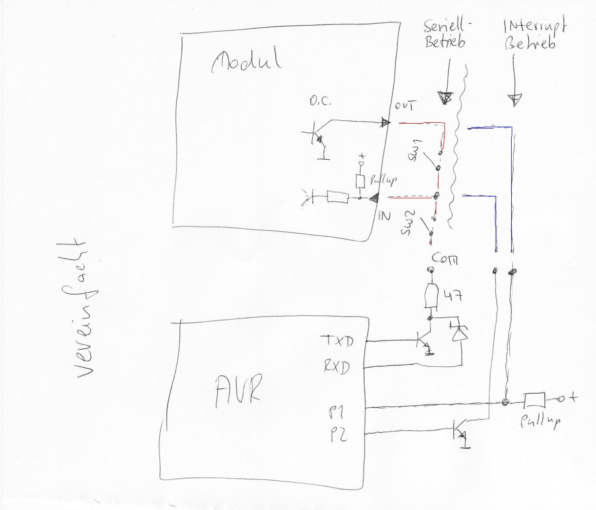

ich habe mal eine Frage zu einer Zusammenschaltung von folgender
Konstellation:
ich habe an einem AVR einen Ausgangstreiber, der den seriellen TXD und
RXD auf eine Leitung vereint und über 47-Ohm (wegen langem
Flachbandkabel-Anschluss) an eine Buchse bringt (Nenen wir diesen hier
COM). Dieser Treiber-Ausgang funktioniert auch einwandfrei und eine
bidirektionale Kommunikation ist nachgewiesenerweise fehlerfrei.
Jetzt habe ich ein Modul, welches zwei Betriebsarten (seriell und
Interrupt-Betrieb) aufweist und ich will beide Modi ermöglichen.
Dieses Modul hat also (u.a.) 2 Anschlüsse:
A) einen Open-Collector-Ausgang
B) einen Eingang mit Pullup.
Für den Interrupt-Betrieb werden diese beide Anschlüsse benötigt und
dazu habe ich den OC-Ausgang des Moduls mittels Pullup und
Zwischenwiderstand an den AVR angeschlossen. Den Modul-Eingang habe ich
mittels BSS123-Zwischenstufe auch an den AVR gebracht. Dieser
Interrupt-Betrieb läuft auch soweit einwandfrei.
Und nun die Frage:
Für die andere Betriebsart (serieller Modus) müsste ich die beiden
Anschlüsse A) und B) des Moduls zusammenschalten und mit dem COM
verbinden.
Bisher hatte ich das mit 2 Jumper erledigt (A<->COM sowie B<->COM), was
natürlich in dieser Form funktioniert.
Ich will die Betriebsart aber nun prozessorgesteuert umschalten. Macht
man sowas mit 2 Switchen eines 4066 ? Ein Problem sehe ich in dem
ON-Widerstand des 4066 von 470 Ohm und was ist mit der Wirkung des
47-Ohm Ausgangswiderstandes, wenn er nun vom 4066 verschluckt wird ?
Hat da jemand eine gute (und v.a. einfache) Idee ohne exotische Bauteile
Relais scheidet hier auch aus.
Vielen Dank schonmal.

> Welches Modul?
Das externe Modul mit den zwei Betriebsarten mit dem der AVR
kommuniziert.
> Was spricht gegen zwei weitere Leitungen für die Interrupts?
damit kann ich ja trotzdem die Betriebsarten nicht wechseln, weil ich
die ja dazu mit dem seriellen Ein-Anschluss-Treiber verbinden muss. Es
sind ja dieselben Pins am Modul
Ergänzung zu den Modul-Anschlüssen:
A) Open-Collector-Ausgang (Interrupt-OUT sowie TXD)
B) Eingang mit Pullup (Interrupt-IN sowie RXD)
#2606505
Eine Zeichnung würde helfen, Deine Beschreibung zu verstehen, was mir im
Moment beim besten Willen nicht gelingt.
Zum Switchen von (LV)TTL-Signalen eignen sich auch die konfigurierbaren
74LVC1G95 ... 99 Einzelgatter sehr gut.

Frage dazu: Du hast doch offensichtlich drei Signaladern im Kabel. Warum
wird dann Rx und Tx so umständlich auf eine Ader zusammengelegt? Wenn Du
dafür zwei separate Adern benutzt, brauchst Du überhaupt keinen
Umschalter mehr. Du müßtest dann für den Interruptbetrieb lediglich den
UART ausschalten und die Portpins "normal" benutzen.
Peter
