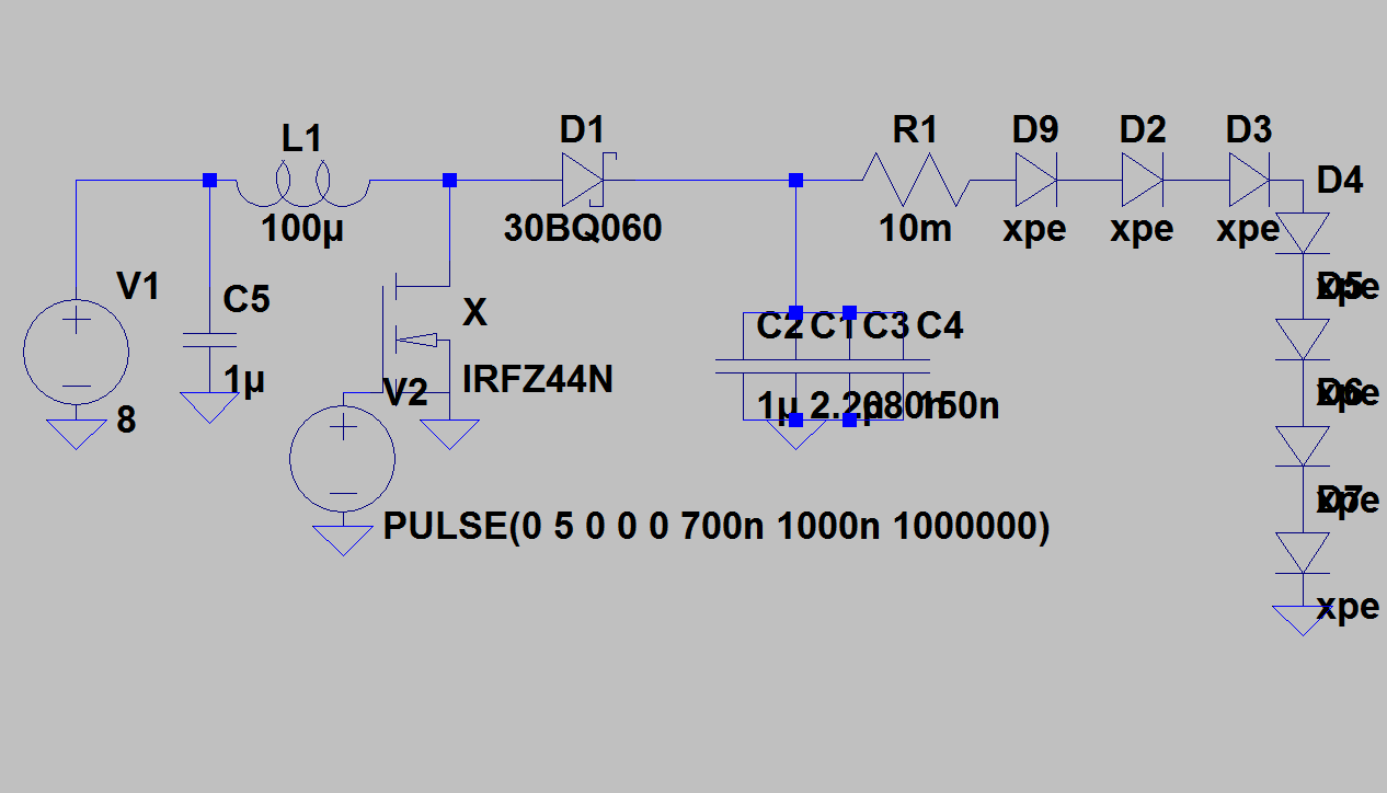

Servus,
Ich habe vor, mit einem Schaltregler an einem Akku einige Leds in Serie
zu betreiben. Die Schaltung dazu ist im Anhang.
In der Schaltung ist auch ein Atmega8, der im normalen Betrieb über
einen kleinen Shuntwiderstand den Led-Strom von 0...1A messen soll.
Warum diese Regelung nicht analog geht:
Der uC misst die Temperatur der Leds, regelt bei Überhitzung einen
Lüfter über PWM und nimmt den Led-Strom zurück. Außerdem soll man die
Leds über zwei Taster dimmen können.
Das Problem ist jedenfalls die Erzeugung eines PWM-Signals mit einer
Frequenz von Größenordnungsmäßig 1 MHz, wobei die Tastung in feinen
Stufen (~1%) einstellbar sein soll. (Ich denke derzeit an einen 555 mit
einem spannungsgesteuerten Widerstand/Fet).
Für diese Pwm-Erzeugung fällt mir aber einfach keine gute Lösung ein....
Danke schon mal im Voraus,
Jonas

@  Jonas K. (jonas_k)
Hm.
Soll das R1 sein? Der ist sehr schlecht platziert. Zwischen D7 und GND
wäre deutlich eleganter.
Jaja, da beliebte Spiel.
> Außerdem soll man die Leds über zwei Taster dimmen können.
Dazu braucht man keine digitale Reglung.
Willst ja hoch hinaus. Wenn gleich es solche Schaltregler gibt, sind sie
nicht immer sinnvoll oder gar notwendig.
> wobei die Tastung in feinen Stufen (~1%) einstellbar sein soll.
Dafür braucht eine normale PWM-Logik 100 MHz, uuups.
Wozu 1 MHz? 100kHz tuns auch. Und der AVR muss nur eine PWM mit 100-200
Hz für die Dimmung machen, das ist leicht. Den eigentlichen Schaltregler
baut man mit einem passenden IC.
MfG
Falk
Das habe ich bereits mit dem hier gemacht, funktioniert auch prima:
http://www.national.com/pf/LM/LM3414.html#Overview
Ich will den Schaltregler einfach so selbst machen und v. a. am Ende
schaun, was den Besseren Wirkungsgrad hat.
Das Hauptproblem bei der bisherigen Lösung ist, dass für die 7 LEDs (23
V) eine hohe Eingangsspannung benötigt wird -> viele Akkus in Serie!
Beim obigen Schaltregler handelt es sich allerdings um einen
Step-up-converter, der aus 7...8,4V Akkuspannung die 23 V für die Led
bereitstellen kann.  -> nur noch 2 LiPo-Akkus in Serie, falls gewünscht
mit entsprechend hoher Kapazität
Da hast du natürlich absolut Recht.
Gerade eben habe ich noch diesen PWM_IC gefunden:
http://circuits.linear.com/315
der kann PWM bis 1 MHz, Tastung wird über eine Analogspannung (bzw.
uC-PWM mit Tiefpass) eingestellt.
