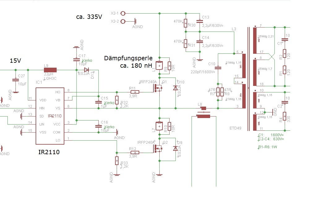

ich bin ziemlich ratlos. Ich habe einen Halbbrückengegentaktwandler
entwickelt und mich an Standardschaltungen orientiert. Zuvor habe ich
erfolgreich eine PFC zum Laufen gebracht. Die macht mir keine Probleme.

Die MOSFET waren defekt. Nach dem Ausbau habe ich folgende Werte
gemessen. Beide IRFP240A haben zwischen Drain und Source 0 Ohm. Der
highside MOSFET hat zwischen Gate und Source, sowie Gate und Drain 3,8
Ohm. Der lowside MOSFET hat jeweils 28 Ohm.
Der IR2110S wurde ordnungsgemäss angesteuert. Der lowside Ausgangsimpuls
war in Ordnung, die Highside lag jedoch konstant auf ca. 12 V, war also
voll ausgesteuert, keine Pulse.
Ich vermute das zuerst beim IR2110S der highside Treiber hochgegangen
ist und dem MOSFET dauernd voll ausgesteuert hat. Danach ist der lowside
MOSFET hochgegangen, da er die 340V durchschalten musste.
Die Schaltung müsste doch eigentlich in Ordnung sein.
Woran könnte es liegen?
Gruss Klaus.

Die ES23A ist eine 200V-Diode die fliegt da ab.
Meine Erfahrung ist genau umgekehrt: die zerschossene Endstufe nimmt
dann den Treiber mit.
von ArnoR (Gast)
Sehe gerade es ist wohl eine andere Diode drin, kanns auf dem Display
kaum erkennen.
von Fralla (Gast)
Was soll die Dämpfungsperle im Drain hat wenig Sinn, schieb die besser
über die Gate Beine. Wenn das ein starker Wandler ist glüht es die Perle
weg.
Die Diode über dem Mosfet kannst du weglassen, hart auf die Bodydiode
darf nicht geschaltetet werden. Abgesehen davon passt, wie schon gesagt,
die Spannung nicht.
Versuch doch einen Abschuss zu Triggern. Drain des unteren Mosfets und
auf Dropout Triggern, gleichzeitig beide Gatesignale. Oder Strom in der
Brücke. Einen Stromwandler hast du ja für den Trafostrom.
Layout muss auch passen, also niederinduktive Anbindung an einen
Stützkondensator der DC-Eingangsspannung, und das rechtliche Layout bla
bla.
Denn Treiber würde ich schnell verdächtigen. Ich hatte nur Probleme mit
den Dignern, vor allem wenns mal eiskalt wird..
MFG Fralla

ja, die ES2JA hält 600V aus (35ns/2A). Die Dioden sind alle OK. Die
Dämpfungsperle im Drain werde ich herausnehmen. Die hatte Unitrode, bzw.
TI, 2001 in einer Schaltung noch vorgesehen. Meine Simulationen mit
LTSpice zeigten auch das sie sinnvoll sei.
Das beigefügte Bild zeigt UB=50V und den Spannungsfall über die
Dämpfungsperle//10Ohm. Die mittlere Pulsbreite beträgt ca. 25ns,
negative Spitze = 15V. Den Strom konnte ich so leider nicht ermitteln.
Aber Du, Fralla, wirst schon recht haben.

>Die hatte Unitrode, bzw. TI, 2001 in einer Schaltung noch vorgesehen. >Meine
Simulationen mit LTSpice zeigten auch das sie sinnvoll sei.
Wie hat dies Simulation das gezeigt? Das recovery Verhalten von Fets ist
in der Regel sehr bescheiden modeliert, ich trau dem nicht. Wenn das
Teil funktioniert kannst du sie ja mit und ohne versuchen.
Die Perlen erhöhen auch die Induktivität (und dämpfen natürlich auch).
Aber hatt man schwigungen im Drain durch Layout, und die Perle wirkt, so
muss diese die gesammte Energie in den parasitären Induktivitäten
"Fressen". Mag sein das es bei schwachen Wandlern geht. Aber bei hohen
Leistungen (kW bis viele kW) geht das so nicht mehr, die glühen weg.
Tatsächlich ein IRFP240A? Jetzt kommts mir erst, das ist doch ein recht
beliebter für Audio-Verstäker denk ich.
Du hast dich verschrieben oder?
Denn sonst ist es kein Wunder, dass es die Fets knallt und die externen
Dioden leben....
MFG Fralla
von Klaus R. (klara)
Hallo Fralla,
ja, verschrieben. Es sind IRFP460A.
Sind die OK?
Gruss Klaus.
> Sind die OK?
Die haben eine TurnOff Zeit von 110 nS, bei hohen Strömen evtl. noch
mehr. Das wird mit der Totzeit recht knapp. Du solltest die mal auf
500nS erhöhen.

Ich habe den IR2110 ziemlich nah an den MOSFETs platziert und auf kurze
Wege geachtet. COM, die Masse für die Ausgangsstufe des IR2110, habe ich
auch sehr kurz zum Low-MOSFET angebunden. Allerdings habe ich VSS, die
Masse für die Eingangsseite des IR2110 über die ganze Platinenbreite
direkt am Anschluss der Betriebsspannungen verbunden. Das sollte ich
bestimmt noch ändern.
Meine Frage: ich habe eine 15V und 240V Versorgung. Der COM Anschluss
sollte direkt auf kurzem Wege zum dazugehörigen MOSFET geführt sein.
Dies ist gegeben. Jetzt hätte ich noch den VSS der mit 0V, bzw. Masse,
des 15V - Kreises verbunden ist. Wo sollten beide Massen der beiden
Stromkreise verbunden werden?
Ich vermute mal, an der Source des Low-MOSFET. Richtig?
Dann wäre dies noch zu ändern.
Weiter gibt es noch einen Punkt. Die highside Source geht direkt nach L8
und von da wieder zurück über L7//10Ohm zum lowside Drain. Das sind gut
4cm, 1,5cm liegen davon direkt übereinander. Das dürfte ein kleiner
Trafo sein. Das Hin und Zurück werde ich direkt an den MOSFET
kurzschliessen.
Gruss Klaus.

Beim IR2110 verbinde ich die beiden Massepunkte dicht am Treiber IC
selber, um Potentialdifferenzen über dem IR möglichst auszuschliessen.

Mal eine Frage zu Snubbern. Ich habe einen primärseitig am Trafo
vorgesehen. Jetzt sehe ich jedoch Spitzen zwischen Drain und Source.
Sollte ich den Snubber am Trafo weglassen und besser an Drain und Source
gehen?
Gruss Klaus.
Hallo Matthias, hallo Fralla,
inzwischen habe ich die Schaltung wieder repariert. Ich habe schon
wieder einige Tests mit UB=50V unternommen und schon ein paar Probleme
entdeckt denen ich noch genauer auf den Grund gehen muss.
Die PFC ist das SNT sind auf getrennten Platinen untergebracht. Es hat
sich gezeigt, dass selbst 10cm Zuleitung schon Probleme bereiten.
Allerdings dachte ich, die beiden in Reihe geschalteten 2,2µF MKP10
Kondensatoren würden sämtliche Überschwinger verhindern. Dem war aber
nicht so. Bei UB=50V hatte ich Spitzen die die Spannung bis auf 80V
brachten. Ein 0,1µF MKP10 über +UB und 0V genügt um hier die Spitzen
verschwinden zu lassen.
Und dann wären noch Spitzen über Source-Drain. Die müsste man wohl mit
Snubber beseitigen.
Gruss Klaus.
Die können auch genau das Gegenteil bewirken, wenn sie mit dem Trafo
einen Schwingkreis bilden, der von der Halbbrücke angestossen wird.
Behalte das mal im Auge mittels Oszi.
Hallo Matthias,
ich habe wohl die Ursache des Durchbruchs der MOSFET entdeckt. Einer der
2,2µF MKP10 und zwar der mit Verbindung zu 0V, hatte dort keine
Verbindung zu 0V. Die Durchkontaktierung war nicht gegeben. Deshalb kam
es zu starken Überschwingern. Mit wundert es im zurückblickend ein wenig
warum es bis UB=50V überhaupt noch einiger maßen lief.
Ich habe daraufhin die PFC als Spannungsquelle genutzt aber erst einmal
mit 60W Glühbirnen als Spannungsteiler. Ich bin schrittweise von 79V,
145V bis auf 266V gegangen. Allerdings habe ich noch ein Elko an UB
geschaltet damit Nebeneffekte unterdrückt wurden. Die Last betrug bis zu
18W
Eigentlich waren die Tests erfolgreich.
Mir macht aber der IR2110 Probleme. Die Schaltfrequenz liegt bei 200KHz,
es sind eher 209KHz. Bis UB=50V stieg die Temperatur des IR2110 bis auf
65°C. Jetzt bei UB=266V steigt sie auf 85°C. Mit einem IC-Kühlkörper
geht sie auf ca. 70C herunter. Ich finde, die Betriebstemperatur ist
deutlich zu hoch.
Hinzu kommt, die MOSFET (Kühlkörper R(th) 4 K/W) waren bei UB=50V bei
Lasten von 0-16W gerade mal 29°C warm geworden. Jetzt gehen sie bis auf
53°C hoch.
Du hattest mir ja geraten die Frequenz zu halbieren. Wie warm dürfen
denn die IR2110 in der Regel im "quasi Leerlauf" werden?
Gruss Klaus.
Hallo Matthias,
ja, in der Simulation sieht alles gut aus. Die Stromspitzen gehen
simuliert bei 3,9Ohm bis auf 0,8A hoch, gemessen mit einem 80MHz Oszi
sind es 1,0A. Allerdings sind es am IR2110 simuliert bei 200KHz (nur)
0,28W, bei 100KHz (nur) 0,15W, was ich nicht ganz glaube.
Der IR2110 (SOIC16) hat ein Wärmewiderstand Junction/Umgebung von 100
°C/W.
Vergleiche mit anderen SOIC16 haben gezeigt, dass Junction/Case bei 75°C
liegen muss.
Mein IC-Kühlkörper hat ebenfalls ein R(th) von 75K/W. Gemessen habe ich
mit Kühlkörper 70°C. Bei 0,28W ergäbe sich: 70°C + 0,28W x (75K/W +
75K/W) = 124°C Junction - Temperatur. In der Praxis dürfte der Gesamt -
R(th) in der Summe etwas günstiger sein.
Ich habe zwei Möglichkeiten, 200KHz beibehalten und die von Fralla
empfohlenen Infineon MOSFET c6 Typen verwenden.
Die bekomme ich von Mouser so um die 2€. Nebenbei, die IRFP460A haben
bei Conrad 4,50€ gekostet. Allerdings sollte man bei Mouser nicht für
ein paar Euro bestellen.
Oder ich senke die Frequenz auf 100KHz. Dann müsste der Trafo etwas
anders gewickelt werden. Das ist aber noch ein anderes Thema.
Gruss Klaus.
Hallo Fralla,
> Aber auch deine jetzigen können ohne Probleme mit 200kHz getaktet werden. > In
deren Zeit war das auch normal..
Das beruhigt mich schon mal etwas. Es muss dann an der Ansteuerung
liegen. Wie ich schon sagte, das Gate wird mit einem Peak von 1,0A über
einen 3,9 Ohm SMD-Widerstand angesteuert. Die Entladung erfolgt mit
einem etwas geringerem Peak. Sollte ich hier etwas ändern? Ggf. mittels
Diode/Widerstand?
Gruss Klaus.
