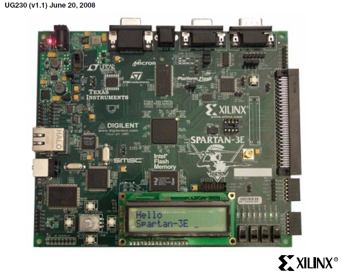

Ich weiß ja nicht, welches Starter Kit Du hast.
Ich habe hier das "Spartan-3E FPGA Starter Kit Board" (siehe Bild) von
Xilinx bzw. Digilent.
Dort ist ein DDR SDRAM verbaut (MT46V32M16), kein DDR2 SDRAM.
Ich habe den DDR SDRAM mit 100 MHz Busfrequenz zum kaufen bekommen.
Duke
