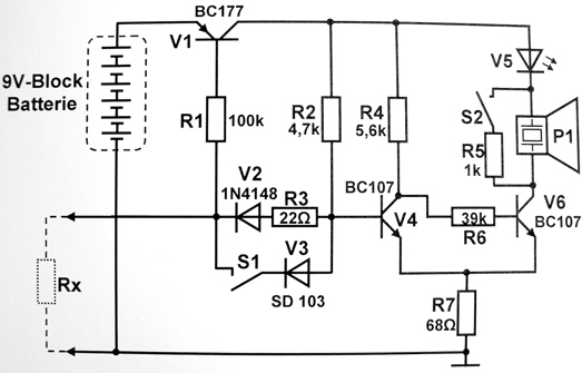

Hallo Leute,
ich wende mich an euch, in der Hoffnung, dass ihr mir bei der
beigefügten Schaltung ein wenig helfen könnt. Die soll ich nämlich
aufbauen (Layout, Platine, Bauteile sind alles schon vorhanden).
Allerdings tue ich mich mit der Erklärung der Funktion ein wenig schwer,
weil ich da nur Grundkenntnisse habe.
Bin für jeden Hinweis dankbar :-)
V1 sieht für mich wie ein Längstransistor (PNP) in Emitterschaltung aus:
Ist Rx niederohmig, fließt der Basisstrom über den Basisvorwiderstand R1
und V1 wird leitend (Schalterbetrieb??)
R2 macht eine Stromgegenkopplung? (wofür??)
Wird S1 geschlossen, verstärkt sich die Gegenkopplung, oder? Warum ist
da einmal eine Schottky und eine Silizium-Diode mit Widerstand?
Wird Rx niederohmig, wird V4 leitend und V6 sperrt? Dann würde P1 bzw.
V5 aber keinen Durchgang signalisieren?
Mit S2 kann man den Ton überbrücken, R5 ist dann Vorwiderstand für die
LED.
Wozu ist R7? Temperaturkompensation? (macht auch irgendwie keinen Sinn
für mich)
Danke!

Alles viel einfacher
> (Schalterbetrieb??)
Ja, das ist der Einschalter. So lange an Rx nichts angechlossen ist, ist
die Schaltung aus, braucht nur den Leckstrom des BC177
Nein, keine Gegenkopplung, R2 liefert nur den Basisstrom für V4,
so lange der Strom nicht durch Rx abgeleitet wird.
Nein, dann sinkt nur die Schaltschwelle um eben die ca. 0.3V die die
Schottky besser ist als die Si-Diode.
Umgekehrt.
> R5 ist dann Vorwiderstand für die LED.
Vermutlich ist es so gedacht, dürfte aber nicht funktionieren.
P1 muss auch ein Piezosummer sein, nicht nur ein Piezolautsprecher,
denn in der Schaltung ist kein Oszillator, es fehlt der zeitbestimmende
Kondensator.
> Wozu ist R7?
Bewirkt ein Schmitt-Trigger (Differenzverstärker) Schaltverhalten.
Die Schaltung ist besser:
Dieser simple Durchgangstester aus einem OpAmp mit Offsetabgleich hat
einen besonderen Vorteil: Er wird so eingestellt, das er nur unter 0.1
Ohm anschlägt und man kann dadurch tatsächlich durch Leitungen
verbundene Stellen von solchen unterscheiden, bei denen Bauteile
dazwischenliegen. Die Messspannung von 1 Millivolt reicht nämlich nicht
aus, ausreichend Strom durch die Bauteile fliessen zu lassen (bis auf
den 0.01 Ohm Shunt, aber den wird man auch so finden).

OP #2611840
oh, danke für die vielen Antworten.
Natürlich ist die Schaltung nicht für den täglichen Einsatz in der
Elektronik-Werkstatt oder "auf dem Bau" gedacht ;-)
Da nimmt man doch lieber was von Fluke oder den Duspol mit integriertem
Durchgangsprüfer.
Leider kann ich an der Schaltung nichts verändern. Ich soll sie ja nur
erklären, obwohl ein bisschen Kritik natürlich auch nicht schlecht ist.
Ich sehe das auch so, dass da eigentlich eine Schutzbeschaltung sinnvoll
wäre.
Aber gut, MaWin hat schon mal den Anfang gemacht.
Aber ich denke, es kann überhaupt nur ein Basisstrom fließen, wenn der
"Schalter" V1 leitend ist, was wiederum nur dann der Fall ist, wenn Rx
leitend ist? Was demnach den Basisstrom ableiten würde und demnach nie
ein Basisstrom auftreten könnte??
Und der Effekt ist dann, dass bei geschlossenem Schalter der
Durchgangsprüfer empfindlicher wird?
> P1 muss auch ein Piezosummer sein...
ist es
>> Wozu ist R7?
Wenigstens ein aha-Erlebnis, V4 + V6 als Schmitt-Trigger leuchtet mir
ein, allerdings ist da in Beispielen immer noch ein Widerstand von der
2. Basis (hier von V6) zu Masse, der nicht in meiner Schaltung ist.
Gast #2611846
Unterschiedliche Schaltschwellen.
Eingeschaltet wird schon bei 100k für Rx,
Durchgang nur ermittelt wenn der Spannungsabfall unter 0.7V liegt.
Der ändert nur das Schaltverhalten, ist aber für die Funktion nicht
wichtig.
