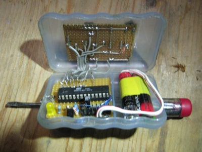

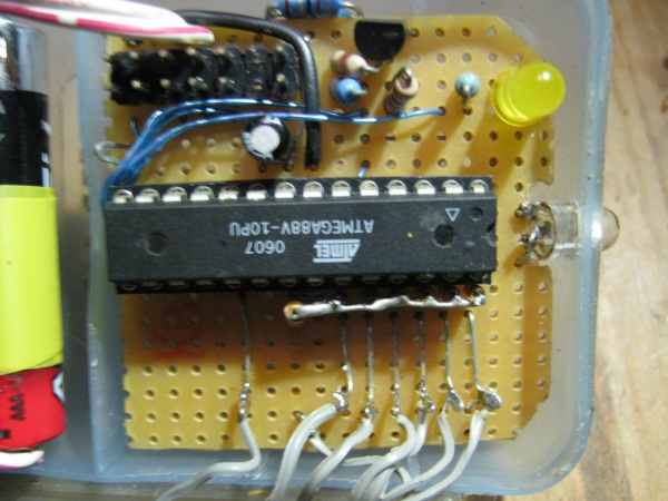

Hallöchen,
anbei ein Bascom Code, der bei mir seit 2010 erfolgreich mit NEC
läuft. leider ist er nicht sonderlich kommentiert.
Vielleicht nutz es dir aber trotzdem irgendwie.
Gruss Klaus
(Mod.: Anhang gelöscht, siehe Beitrag 12.04.2012 17:49)

Du musst den Takt (fuse) auf intern RC 8Mhz einstellen (also keinen
Quarz)
und den Divide by 8 ausschalten. Das Programm schaltet dann automatisch
nach dem Start auf 2 Mhz herunter.
'setze takt auf 2 mhz
ldi r25,$80
ldi r24 ,$02
!out $61,r25
!out $61,r24
Gruss Klaus

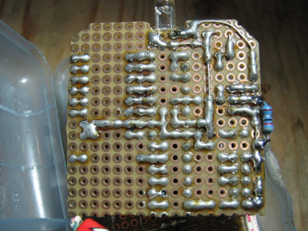

Als Einleitung zum Verständnis meiner NEC Fernbedienung habe ich mal
ein paar Fotos gemacht. Das kann ggf. den Code für den M88 erklären
helfen
und ich werde nachher wieder auf die Bilder verweisen.
Zunächst aber einmal einige Hinweise auf die Fotos:
der Grund der FB war, die Bedienung auf das notwendige Minimum zu
begrenzen.
Wie man im Bild sehen kann
1.
"Lisson_fernbedienung__Ohropaxdose_macht_6_Tasten__auf_2_Ebenen" sehen
kann
hat die FB 6 Tasten für die Grundfunktionen.
Links unten befindet dich ein weiterer Tacttaster, der wie eine
Shifttaste
gedrückt gehalten wird um die Belegung der anderen 6 Taster auf selten
genutze Sonderfunktionen zu verlegen.

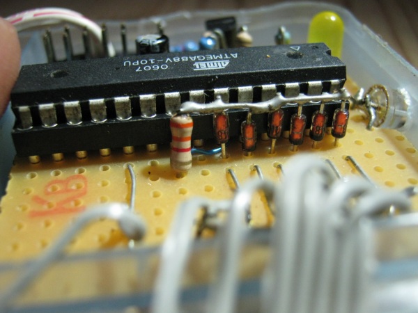

2. Das Bild "Lisson_fernbedienung_Dioden_f_r_Tasten.jpg " zeigt eine
mögliche Einbauart der für die Interruptsteuerung der Sleepmodes
notwendigen Dioden am Tastenport. Eine Fernbedienung soll ja schlafen,
wenn man diese nicht benutzt wird. Obwohl ich zu meinem Erstaunen
gar keinen Sleepmode sondern nur einen "Powerdown " habe hält die
Batterie etwa 1,5 Jahre.

Um in Worten zu beschreiben, was unbedingt beachtet werden muss,
sage ich mal so:
Damit das gerät von einem Tastendruck auch etwas mitbekommt und
nicht dauerschläft müssen Dioden (1N4148) eingebaut werden.
fast so , wie im Bild "keyboard.pdf ".
Beim Mega 88 und meiner Software sitzen die 6 Dioden mit der Kathode
auf den 6 Eingängen des Port C. Alle Anoden sind zusammengfasst und über
einen Pullup auf Plus geschaltet.
Der Punkt zwischen den Anoden und dem Pullup ist an INT1 angeschlossen.
Wenn nun eine (von 6 gegen GND) Tasten gedrückt wird , ändert sich
das Potenzial am Portpin auf Low. Durch die Dioden-Veroderung
(kein Tippfehler) geht auch INT1 auf Low. Dadurch wird der Tasten-Int
ausgelöst und der uC wacht auf. Nun schaut er, wer ihn geweckt hat.

Die IR Sende LED muss am OC1A angeschlossen werden.
Beim Mega 88 ist es PB1 und bein 644 ist es PD5.
In der Software ggf. anpassen !
Das mag die Migration erschweren.
Die Control LED liegt mit Anode auf +UB (da wird GND geschaltet)
sie ist also bei Peterle immer an um zu zeigen, dass der uC schläft.
