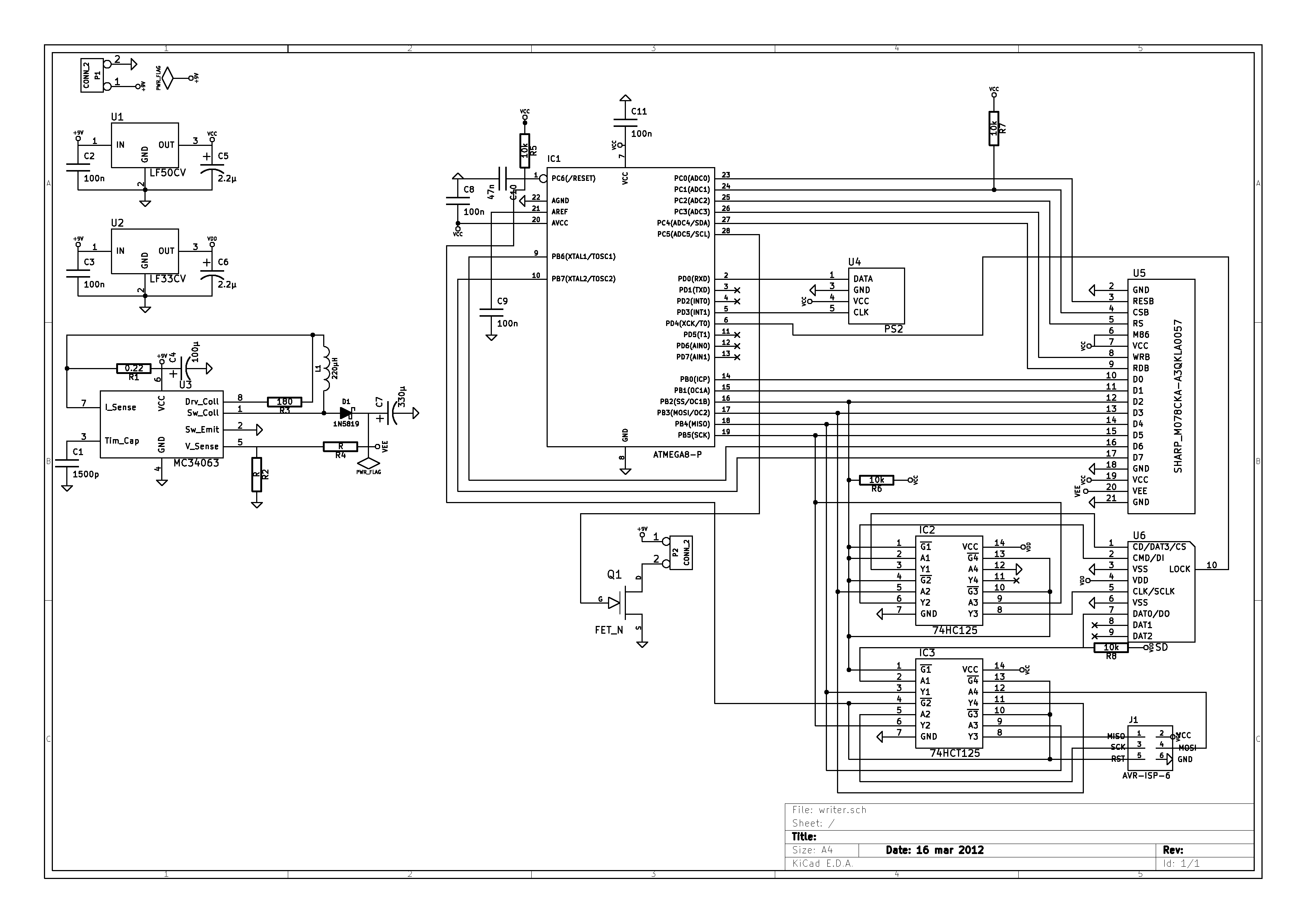

ich versuche einen Atmega8 über einen 74HCT125 per ISP anzusprechen. Das
klappt nicht. Warum?

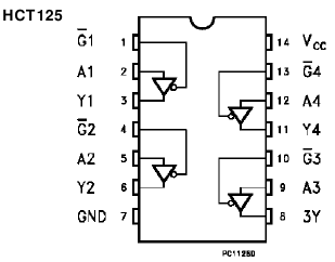

Anbei der Schaltplan und ein Auszug aus dem Datenblatt über den
74HCT125.
Datenblatt 74HCT125:
http://www.reichelt.de/index.html?;ACTION=7;LA=3;OPEN=0;INDEX=0;FILENAME=A240%252F74HCT125_74HCT126%2523STM.pdf
An die Schaltung können ISP, SD-Karte, PS2-Tastatur und Display
angeschlossen werden.
Danke
Stefan Koch

Bäh. Dreh den Schaltplan bitte mal richtig rum.
Wenn das der Plot aus einem Designtool ist, dann ist Reset des µC nicht
mit dem ISP verbunden. Direkt neben dem Pin1 des µC ist eine
Leitungskreuzung, wo ein dicker Punkt (=Verbindung) hin müsste.

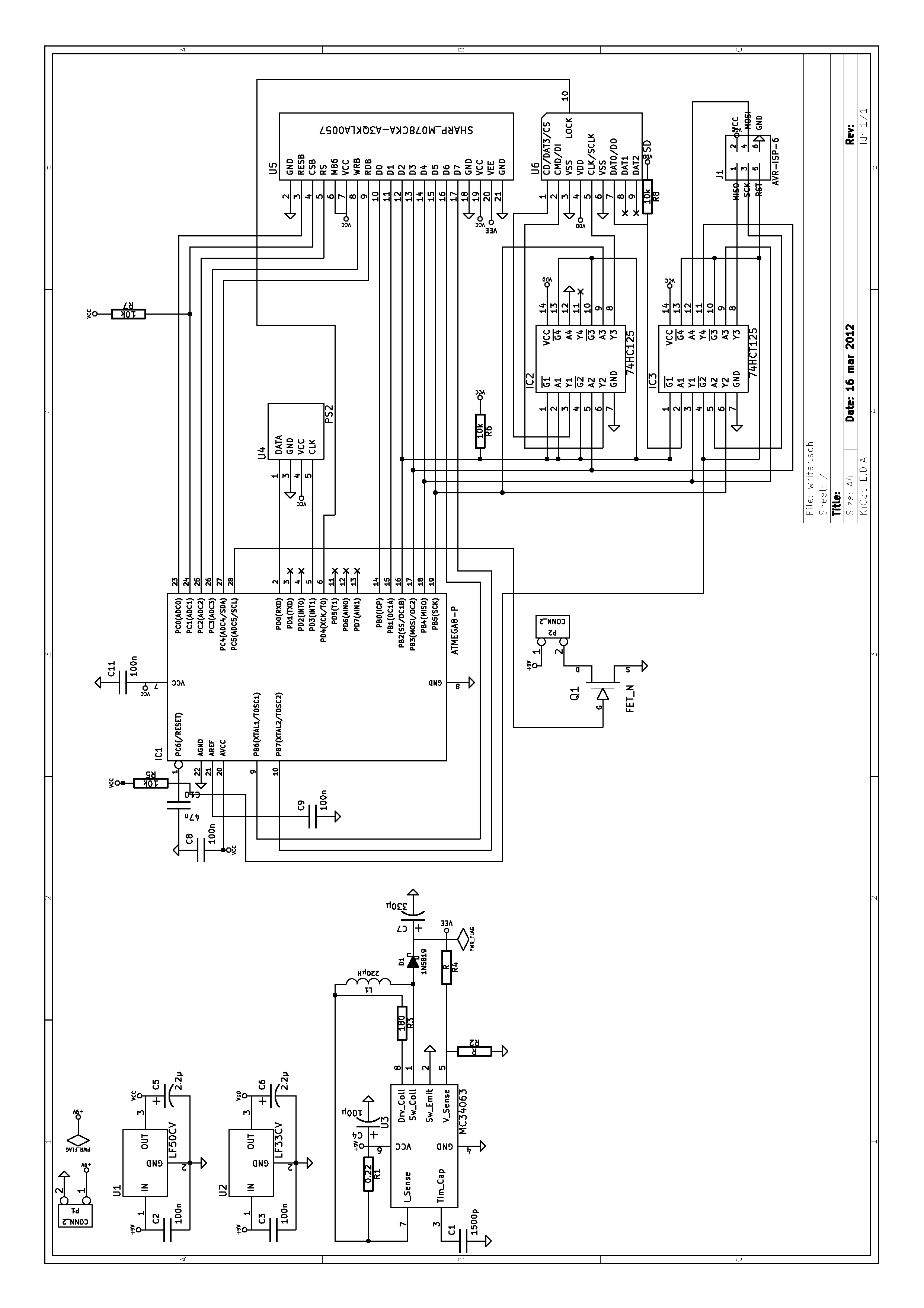

von stefan-koch (Gast)
Jetzt ist der Schaltplan im Querformat
Und wenn der Punkt "dann da ist", liegt ein 47uF-Kondensator auch bei
der ISP-Programmierung fix am Reset-PIN.
Vorsichtig ausgedrückt, ist das aus guten Gründen "durchaus unüblich"...
...bereits die Einhaltung des ersten Punktes der seriellen
Programmier-Algorithmus (seieh PDF) "vereinfacht" eine derart große
kapazitive Last nicht wirklich.
Ganz davon abgesehen, daß beim Treiber im Programmieradapter beim
Entladen des Kondensators jedesmal Freude aufkommen wird... ...falls er
das wieder einmal überlebt haben sollte.

Ops - SORRY:
Auf dem gedrehten Plan sehe ich jetzt das der Reset-Kondensator nur 47nF
groß ist.
Aber selbst den würde ich zum Testen der Programmierbarkeit
versuchsweise einmal entfernen.

Der Resetwiderstand war am PIN 1 schon angeschlossen. Denn das war keine
kreuzende Leiterbahn sondern ein Anschluss des µC, deswegen hier kein
Knoten benötigt wird.
Das ausbauen und überbrücken des 47n bringt nichts.
Der µC kann nicht kontaktiert werden.

von holger (Gast)
Was heisst überbrücken? Kurzschliessen ist da wohl der falsche Weg.
Rausnehmen reicht.
Du musst die ISP Leitungen nicht über den 74HCT125 führen.
Das ist gut gemeint aber überflüssig. Es reicht wenn der
Ausgang der SD Karte vom ISP entkoppelt ist wenn der AVR
programmiert werden soll. Wenn der AVR im Resetzustand ist
hält der 74HC125 die ISP Signale von der SD Karte fern.
Das passt schon so wie du es gemacht hast.
