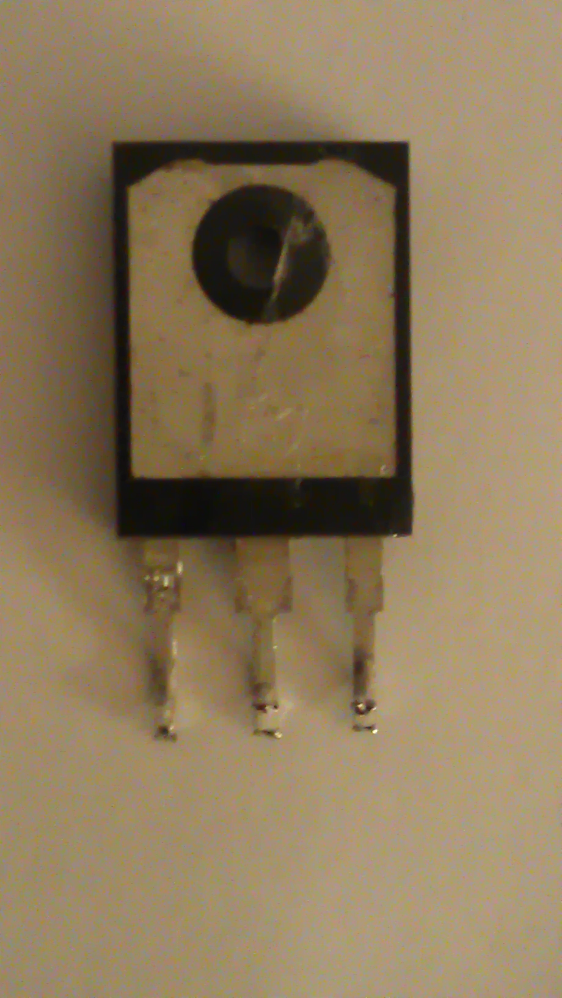

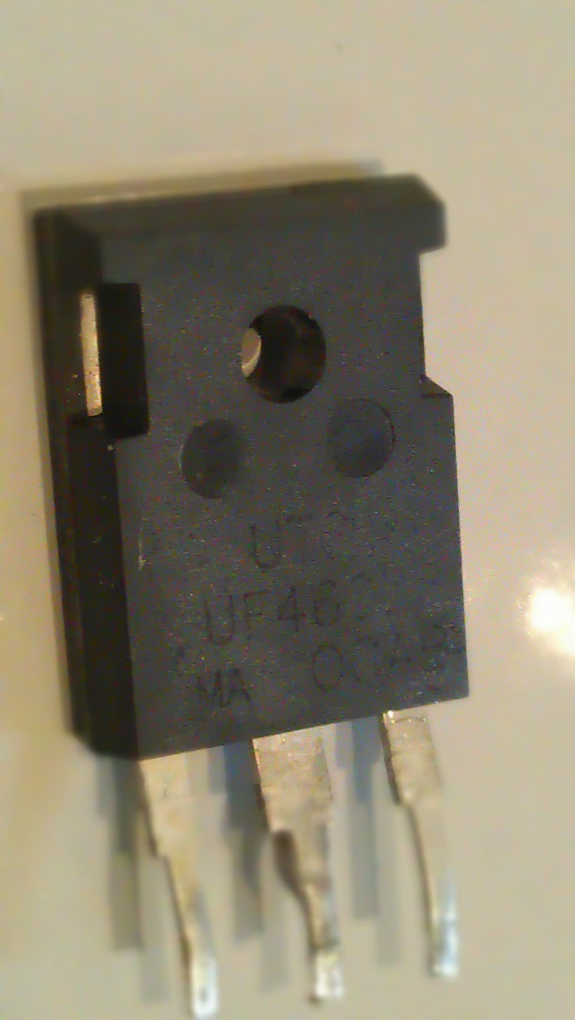

Hallo Kollegen, erstmal Lob, ein super Forum hier :-) Ich lese hier schon sehr lange und gerne, jetzt ist der Zeitpunkt gekommen an dem ich selbst einen Beitrag verfassen muss... Ich benötige für einen Wechselrichter (12V zu 230V) 4 Stück UF460L. (3 Stück sind defekt) Ich habe die Teile nirgendwo zu kaufen gefunden und weis auch nicht auf was ich genau bei einem Alternativmodell achten soll?! Könnte mir das jemand vielleicht anhand eines Beispiels verdeutlichen? Das wäre super :-)

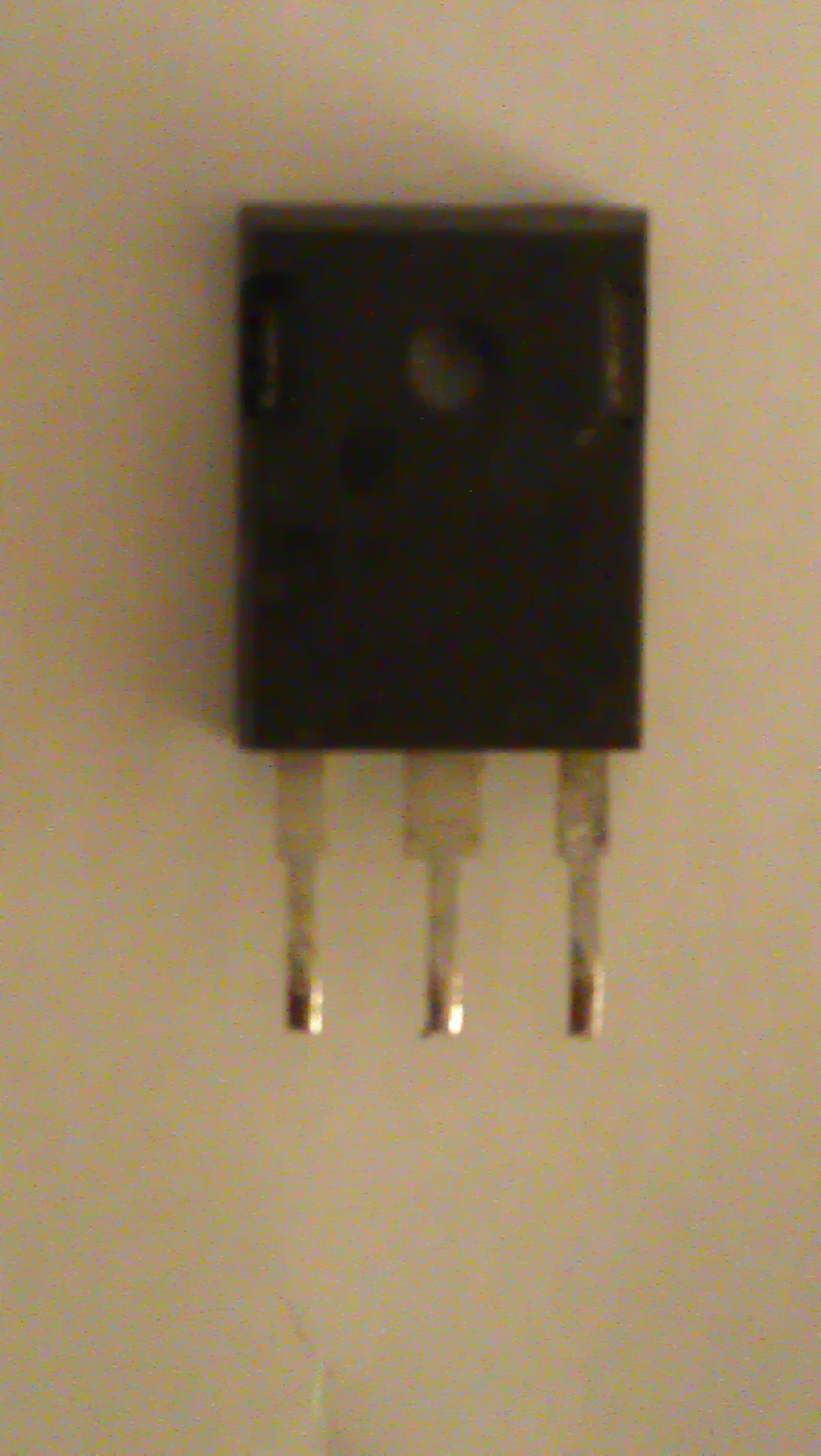

Mach mal ein Bild davon. Ich würde ja vermuten, daß das umgelabelte IRFP460 sind. Die werden gerne bei Schaltnetzteilen als Schalttransistoren auf der Netzspannungsseite eingesetzt.
Hi! Danke für deine schnelle Antwort, leider war ich aber dann unterwegs und konnte nicht direkt die Fotos machen ;-) Habe sie angehängt, man erkennt nicht wirklich viel, es ist auch so schwer die Beschriftung zu lesen... Mit Schaltnetzteile und Wechselspannungsseite würde passen, die 4 Stück schalten im Wechselrichter die 290V Gleichspannung über eine H-Brücke zu der Wechselspannung
Das Gehäuse paßt schonmal zum IRFP460. Vielleicht mal kleine Fotokunde: - da dies scheinbar eine recht lichtschwache HTC Sensation Handy-Kamera zu sein scheint, sollte man bißchen für mehr Belichtung sorgen. Denn da ist ja reichlich Farbrauschen drauf. - dann soweit weggehen, bis die Kamera scharfe Bilder hinbekommt, und nicht sowas, was Du hier zeigst. Makromodus benutzen, wenn die einen hat. - und gerade bei den zarten Beschriftungen der Teile sollte man die Licht- und Kamerarichtung so wählen, daß sich die Schrift deutlich vom Untergrund abhebt (es macht nämlich viel aus, wenn man die Schriftfläche in einem bestimmten Winkel gegens Licht hält, wenn die Schrift rel. kontrastarm ist).
Hallo Jens, danke für deine Tips :-) Ich dachte es kam nur auf das Gehäuse an, deswegen nicht so detaillierte Fotos. Du hast schon Recht, mit so extremen Nahaufnahmen kommt das Sensation nicht so zurecht, daher auch die bunten Punkte im Bild, ohne Zoom und weiter entfernten Objekten ist das nicht der Fall. Also ich habe jetzt das beste gegeben, so was wie Makromodus habe ich nicht gefunden... Die Beschriftung ist folgende (auf dem Bild geht es nicht richtig zu lesen) UTC UF460L MA OCAB

Mit den Datenblättern kannst Du sie vergleichen: UF460L: http://www.datasheetarchive.com/indexdl/Datasheet-072/DSA00376708.pdf IRFP460: http://www.datasheetarchive.com/dl/Datasheets-111/DSAP0038004.pdf
#2615718
Carsten D. schrieb: > UTC > UF460L http://www.utc-ic.com/spec/UF460.pdf
#2615738
Nach dem ich die Datenblätter verglichen habe würde ich sagen das Du ohne Probleme den IRFP460 nutzen kannst.
