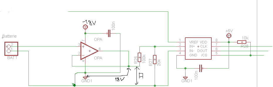

ich versuche gerade eine Schaltung zur Spannungsmessung u.a. mit Hilfe
eines ADC aufzubauen. Gemessen werden sollen externe Spannungen, wie
Batterien z.B.
Im Anhang habe ich mal einen Auszug aus der Schaltung, die ich habe.
Leider scheint sie nicht ganz zu funktionieren oder ich habe irgendwo
einen Denkfehler drin.
Der OPA wird mit 18 betrieben. Gemessen werden sollen erst einmal
Spannungen bis 10V an der Klemme BATT. Ich messe zwischen dem Ausgang
des OPA und Ground immer 18V, also die Versogungsspannung des OPA. Wenn
ich keine Spannung an die Klemme BATT anlege, messe ich an der Stelle A
etwa 5V. Lege ich eine Spannung an die KLemme BATT an z.B. 3V, messe ich
an der Stelle A 3V. So so sollte es ja eigentlich sein. Aber zwischen
dem Ausgang des OPA und Ground sind immer 18V.
Das verstehe ich nicht. Die Spannung an In+ des ADC wird gegen Ground
angegeben. Das dürfen maximal 5V sein, deswegen auch der
Spannungsteiler.
Ich verstehe nur nicht so ganz, warum ich zwischen OPA-Ausgang und
Ground immer 18V messe.
Muss dazu sagen, dass der Spannungsteiler und der ADC noch nicht
aufgelötet sind. Ich wollte erst einmal nur den Spannungsfolger
ausmessen.
Ist das was mit der Schaltung nicht in Ordnung oder verstehe ich das
irgendwie falsch?
Wäre klasse, wenn sich das mal jemand ansehen könnte.
Vielen Dank!
Netten Gruß
Jens

Tom K. schrieb:
> Hat der OPA einen Namen? Was genau hängt am +Eingang, wenn du misst?
Ich habe einen OPA211 verwendet. Hatte ich mal hier noch als Sample
rumfliegen.
Wenn ich messe habe ich an + also Klemme-BATT Pin 2 zwischen 0V und 10V
anliegen. Wie gesagt, 0V an Klemme-BATT messe ich wie eingezeichnet die
18V und an der Stelle A knapp 5V.
Wenn ich z.B. an Klemme-BATT 3V anlege, messe ich wie in der Schaltung
immer noch die 18V, aber an der Stelle A, die an der Klemme angelegten
3V.

von dude (Gast)
Jens schrieb:
> Also den Pin 1 der Klemme-BATT mit GND1 verbinden? Siehe schaltung2?
Ja. Die die Eingangsspannung muss sich auf die gleiche Masse wie der OPV
beziehen.

von Karel M. (marsalek)
Der sehr hochohmige Eingang des OPV (Pin 3) ist eine tolle Antenne :-)
Versuche einen Widerstand von 100 kOhm zwischen Pin3 und GND1 zu
schalten.
Karel

von Claudia (Gast)
>Lasse ich die Eingänge allerdings frei, alos unbeschaltet, habe ich am
>Ausgang des OPA eine Spannung von 11,6V.
Genau das darfst du nicht! Den Strömen, die aus einem OPamp-Eingang
hinein- oder herausfließen mußt du immer einen Pfad zum "Abfließen"
geben, am besten nach Masse. Also gehört da, wie Karel schon erklärt
hat, ein Widerstand vom "+" Eingang nach Masse.
Da ist aber noch viel mehr merkwürdig an deiner Schaltung:
Zuerst mal brauchst du eine Schutzschaltung am Eingang des OPA211.
Dann mußt du berücksichtigen, daß der OPA211 kein Rail-to-Rail-Typ ist.
Du mußt am Eingang also rund 2V über 0V und rund 2V unter 18V bleiben,
sonst läufst du aus dem erlaubten CMVR-Bereich heraus und der OPamp
macht Mist.

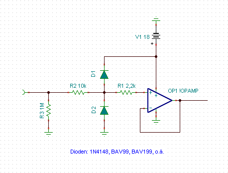

zu 2.:
Könnte man da die angehängte Schaltung verwenden? Reicht das, damit bei
falsch angeschlossener Messpannung die Schaltung nicht hops geht, weil
dann ja der Massepunkt verschoben wird?
1. und 3. folgen

Habe ich gemacht 100k, siehe da, 0V am Ausgang. Allerdings spinnt dann
meine Spannungsreferenz und liefert keine 2,5 V mehr. Also 1 Meg
genommen und auch das geht wieder.

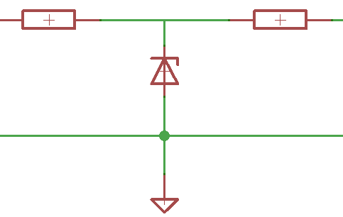

3. Überspannungsschutz
Kann man das so machen, wie im Anhang? Was für Dioden würde man da
verwenden. Zener deswegen hab ich ja auch welche eingezeichnet, aber
welche? Reichen da solche wie z.B. die von Reichelt SMD ZD 12
    Spannung 12 V
    Ptot     350 mW
Danke schonmal.
Netten Gruß
Jens
Ich würde es mit zwei normalen Dioden machen. Die Dimensionierung der
Schaltung hängt natürlich von der genauen Anwendung ab.
Erzähle mal mehr über deine Anwendung...

Wie kommen denn die Widerstandswerte vor und hinter den Dioden zustande?

ähnlich wie von Claudia vorgeschlagen, aber eben ohne den OPV und seinen
18V.
R1 ist meines Erachtens nicht nötig (sehe jedenfalls (noch) keinen
Sinn), und R2 kann man notfalls noch höher machen (der ADC ist ja
ziemlich hochohmig), um geringere Fehlströme im Falle von zu hohen
Eingangsspannungen zu ermöglichen. Und zur Störspannungsunterdrückung
noch einen C (vielleich 10...100n) parallel zum Eingang. Damit hat man
Überspannungs- und Störspannungsschutz in einem.

Ich glaube, ich werde mal mehrere Varianten aufbauen und dann mal
schauen, ob deutliche Unterschiede gibt. Mal ein wenig Kontrast zur
Theorie ;)
Danke schonmal.
Netten Gruß
Jens
von Jens (Gast)
ich habe das nun mal so aufgebaut, wie von Claudia vorgeschlagen. Den
OPV brauchte ich, da sont die Spannungen nicht stimmten. Erst nach dem
OPV stimmen sie. Soweit so gut.
Jetzt habe ich den Spannungsteiler, siehe erster Beitrag hinter dem OPV.
Die Spannungen stimmen erst einmal. Setze ich nun den ADC dahinter, muss
ich feststellen, dass die Spannungen nicht mehr stimmen. Der ADC misst
weniger, als es sein sollte. Der ADC hat vermutlich ein Problem mit dem
Spannungseiler davor. Würde es etwas nützen, da noch einen OPV als
Spannungsfolger einzubauen, um den Spannungsteiler nicht zu belasten?
Danke schonmal.
Netten Gruß
Jens
