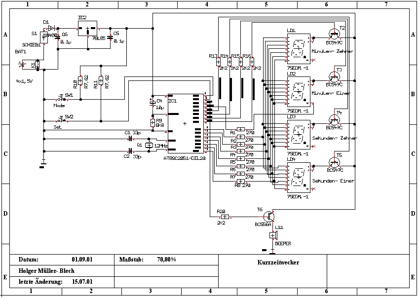

von Peter D. (peda)
Hallo Fritz,
bei einem 8515 würde ich keine weiteren ICs verwenden.
Du brauchst nur 8 Pins für die Segmente und 6 Pins für die Digits.
In die Segmentleitungen kommen die Vorwiderstände zur Strombegrenzung
und die Digitleitungen werden über 6 Transistoren verstärkt.
Meine Schaltung zeigt das Prinzip für 5 Digits.
Das Ansteuern macht der 8515 z.B. im T0 oder T1 Interrupt.
Softwarebeispiele gibt es zuhauf dafür.
Bei Interesse kann ich auch meinen Kode veröffentlichen.
Peter
von Peter D. (peda)
Die Schaltung von Holger Müller Blech ist quasi das gleiche.
Nur R13..R16 sind überflüssig. In Kollektorschaltung brauchen die
Transistoren keine Basisvorwiderstände.
Peter
